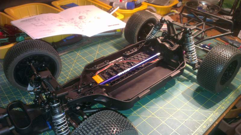

    TRX Stampede - Truggy Prosjekt (FERDIG)
    Bygges opp av Stampede Chassis-plate og restdeler fra Slash 4x4, har hatt disse delene liggende en lang stund og tenk på hva jeg skal bruke dette til.
    Så fant jeg en TRX Stampede Truggy på nett og da var det ikke tvil, 1/10 Truggy må man jo ha! Dette settes sammen av restdeler (alt originale plastdeler) pluss disse delene jeg må skaffe:

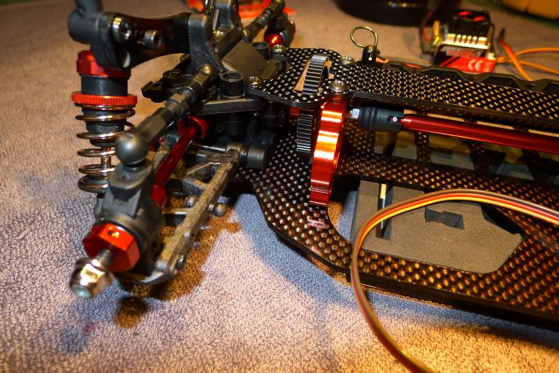

    1/10 Touring
    Kysho TF-5

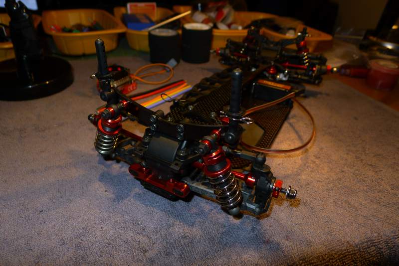

    Mp9'en er ferdigstilt minus lakkering så da var det touring-bilen som sto for tur:
    Karbon bunnplate
    Noen flere alu-deler må til..
    Karbon-bunnplate, topplate og dempertårn.
    Tekin RS Pro ESC er under 'overhaling', bestilt nye deksler og ledninger for å friske opp systemet.
    Rengjort for støv og hybelkaniner (Ja faktisk, hybelkaniner i en liten ESC!)
    Mangler noen smådeler ellers, tar det på langen ettersom jeg bygger.
    Motor på vei også, servo og mottager er kjøpt inn.
    Da er karbondeler montert, venter på motor og noe annet smått som trengs.

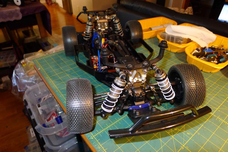

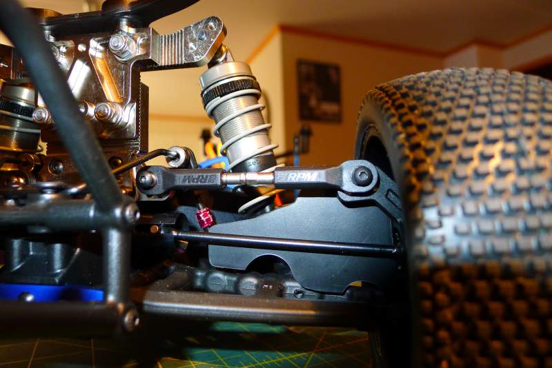

      Da er Rally 1/10 chassis montert på Slash'en:
Name:	2013-01-13 17.01.43.jpg
Name:	2013-01-13 17.01.24.jpg

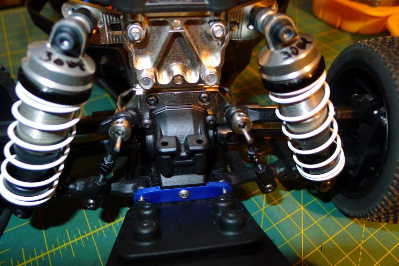

      Høyden er uten tvil lavere, men må justeres en del og sitter for høyt bak ser det ut for.
      Men tar det når jeg får montert buggy-demperne og nye dempertårn.
        Da er Slash'en snart ferdig:
        Da er Slashen stort sett ferdigbygd, kun lakk og justering av setup og testing av systemet.
        Monterte i tillegg en liten 5 Amp Novak BEC, så da får vi håpe at Savoxen får nok strøm
        Hvordan går det med deg Stig? Har du fått montert demperne? Jeg måtte 'fore' ut litt i front for å få nok klaring på demperne. (Bilde #2)
        EDIT: Veide bilen inn på 2775 gram uten batteri. Er fornøyd med det

          Ja, dempere er på plass. Var helt sikker på at dempere var for lange, men når jeg har montert alt og sjekket høyder etc. så ser det ut til at dette er helt perfekt. Jeg måtte også fore ut litt. har brukt noe plastikk bushings jeg hadde liggende, og det ser veldig bra ut.

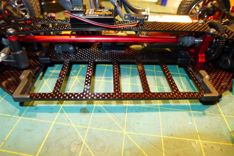

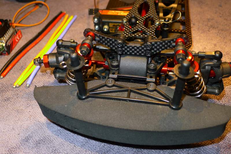

                TF5'en er ferdig ombygd
                Da er TF5'en mer eller mindre ferdig, bare swaybars, tuning og karosseri igjen.
                Batterifestene til Xray T3 fungerte utmerket, lange ytterst og korte innerst som buffere.

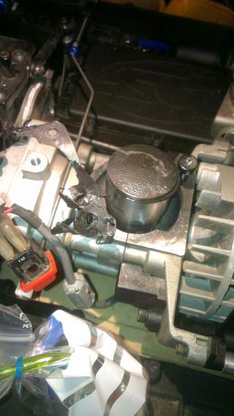

                    Losi 5-T Sylinderpakning
                    Da ble det en liten rep på Losien og. Viste seg at jeg har blåst sylinderpakningen. Bestilt ny, men tror jeg klipper til en sjøl i kveld om jeg har tynt nok pakningspapp av riktig kvalitet.
                    Saken er at siste turen jeg hadde med denne så var alt i orden, eneste forklaring er at varm motor var tettere enn en kald og derfor at jeg ikke merket noe før nå. Men, uten tvil ikke bra at sylinderpakningen blåser etter en og en halv tank.. Motoren er så vidt innkjørt...
ID:	780301 Click image for larger version
                      hmmmm... ikke bra, kan ikke ha vært strammet til godt nok den vel. spørs om du bør huske å etterstramme etter å ha varmkjørt en tur. opp på starmoen i morra el?
                      Anders Fleischer
                      Elverum
                      Slash 4x4 PE Xray T4 Xray NT1
                        Planen var å prøve å komme opp en tur i morra tidlig, men det er fullt program fra midt på dagen og ut så jeg vet ikke om jeg rekker det enda..
                        Jeg dro etter sylinderskruene etter første tanken da jeg skiftet gass-stag, det er det som gjør det litt merkelig... Men, de satt rimelig løst når jeg skrudde av sylinderen. Så her blir det locktite ftw
                        Restene av originalpakningen var kriminell tynn, har faktisk ikke sett en så tynn pakning på en motor av denne størrelsen før. Vil heller kalle det en folie.
                        Jeg har fiberforsterket 0.5mm pakningspapir liggende, så jeg klipper en til når jeg har fått tegnet opp en kopi på CAD, greit å ha til senere

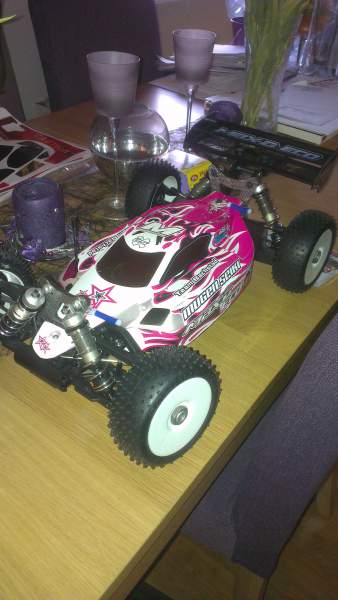

                          Rubys MBX6
                          Her er fruen MBX6 klar for sesongen med nye stickers, perlehvit med rosa som base.
                          Ble rimelig 'slick'. Ny hvit vinge er også bestilt, må jo kjøre løpet helt ut
