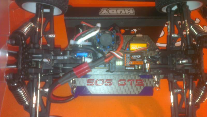

        Carisma GTB 1/16 4WD Buggy Prosjektet

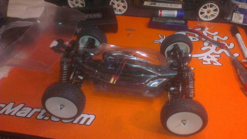

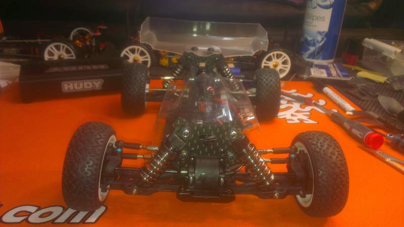

        Da begynner buggien å bli mer eller mindre ferdig, har igjen å få lakkert karosseriet.
        Satser å få gjort det i løpet av helga, har 3 stk Phat Bodies karosserier som jeg kan velge mellom. Litt fordi jeg ikke var helt sikker på hvilke som ville passe sånn noenlunde. I første omgang ble det Phat 'Piranha' karosseriet som blir tilpasset og lakkert, tøft nok :P
Name:	Phat Bodies Pirhana.jpg
        Source: http://www.phatbodies.co.uk/

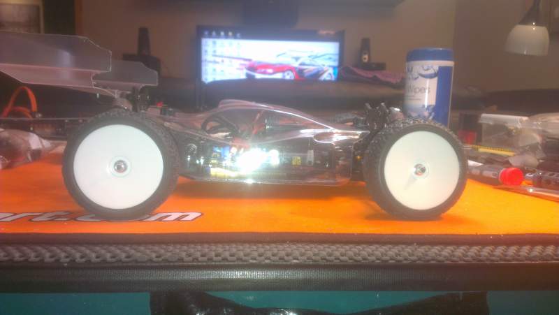

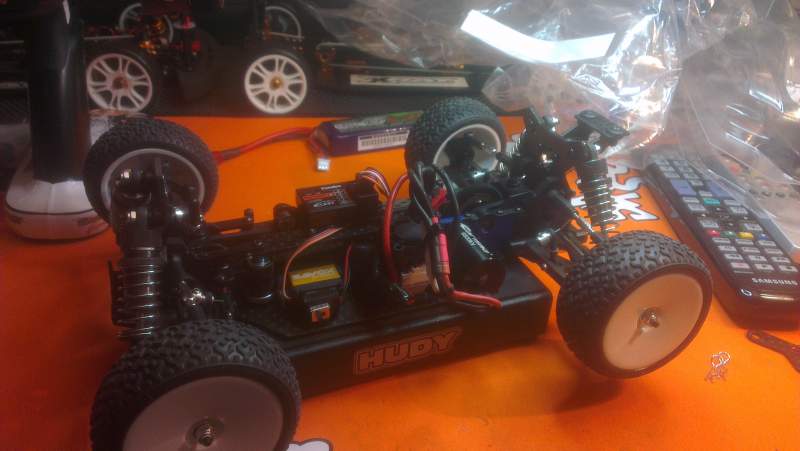

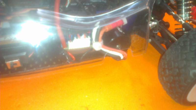

        Ble trang med faste motorledninger ut på siden av motoren, den nye 'Pro' versjonen skal vistnok ha ledningene festet anderledes, men dette duger likevel vil jeg tro.
        Trodde det skulle bli nok plass på toppdekket til mottageren, men det bli akkurat ikke nok plass, så den ble flyttet ned til toppen av servoen som er en Savox SH-0263MG som ikke drar så veldig mange kilo (2.2 kg/ 6V - 0.10S/ 6V) men samtidig så er jo ikke dette en 1:8 Buggy heller så jeg håper den er sterk nok
        Det kule er at man kan bruke 1:10 Touring-dekk på denne, både gummi og skum, konfigurasjon med skum er kanskje best ettersom det er bredere dekk bak og smaler foran originalt.
        Angående Swaybars som egentlig er til forgjengeren GT14B så er linkarmene til Swaybar for korte og jeg tok da linkene fra ett hopup-sett for Losi Mini 8ight fra hot-racing.com som jeg hadde tenkt jeg skulle få tilpasset, men som har for smale Swaybars til å passe mellom bulkheads. Men som sagt, armene kunne jeg bruke. Litt miksing og triksing (Les: Dremling!) så passer alt og armene løfter fint. 1.4mm foran og 1.2mm bak.
        Turnbuckles på buggien var greie nok, men kulelinkene er av dårlig slapp kvalitet og slipper for ett godt ord, så disse ble byttet ut med Xray kuler og kulelinker. Da ble ting stramt og fint!
        Bunnplate, toppdekk pluss begge tårn ble kjøpt inn fra SOS (Secret of Speed) i karbon ble smerglet og påført CA-lim før de ble montert.
        Demperne ble åpnet og skiftet til 450 cSt olje fra Hudy baugen rundt. Leste ett sted at noen trodde at de har brukt simpel matolje i demperne, så jeg fant ut at jeg like gjerne kunne fikse dette først som sist... Demperne ble greie de, men litt ujevnheter i produksjonen gjør at to av demperne ikke har gode nok gjenger til at man kan justere fjørene uten å holde igjen med tang, dette gjorde at jeg skrudde fra hverandre enn demper mens jeg justerte inn bilen samtidig som jeg hadde ett øye på Homeland på TVen :P
        Diffene skal vistnok være ferdigjustert fra fabrikk så de har jeg ikke åpnet å sjekket og de virker greie nok i første omgang, men det sies at slipper må strammes inn mye før den virker godt nok på innebane med godt grep. Får se an dette, sånn det er nå er det kun stuegulvet og gangen bilen får prøvd seg på hehe...

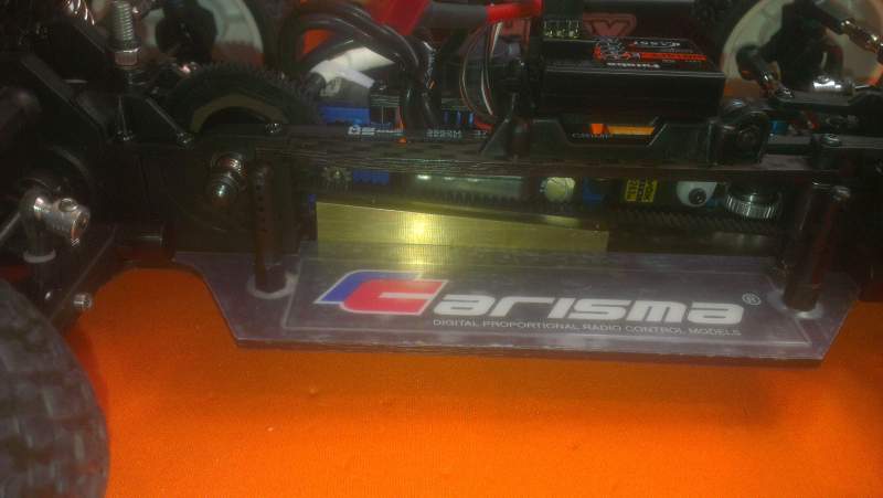

        Utenom det så er det en Carisma 6800KV motor (Mulig nedjustert til en reservemotor på 5700KV), samt en Hobbywing Ezrun 60A-SL som kan kjøres opp til 3S, 2S holder! Det fine er at jeg kan bruke eksisterende programkort jeg har fra Hobbywing og har allerede fått justert en del innstillinger på den lille ESCen allerede Batteriene er ett Turnigy nano-tech 2250mah 2S 65~130C Som passer akkurat mellom batteristolpene, men har også ett par Turnigy nano-tech 2200mah 2S 40~80C Lipo Pack (TRA2820 Traxxas 1/16 models) som er smalere og er beregnet for Traxxas sine 1:16 modeller. Vi får se hvem som gir mest umpfh etterhvert..
        Det er også montert messingvekter senter i bunnplata pluss en under bak for å gi riktig balanse i bilen, disse kommer fra DIME:RC i UK.

        Bilder:
Name:	2013-11-06 12.19.30.jpg
ID:	782164 Click image for larger version
Name:	2013-11-08 15.43.55.jpg
ID:	782165 Click image for larger version
Name:	2013-11-08 15.44.12.jpg

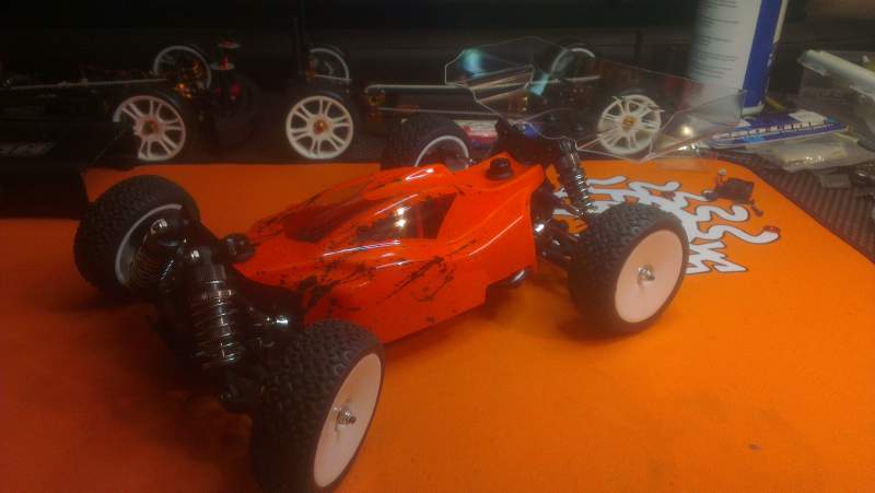

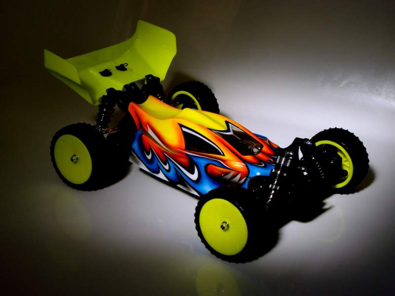

          Carisma GTB 1/16 4WD Buggy Prosjektet - Ferdig Bil
          Da er lakkering unnagjort, raskt unnagjort med konas hårføner...
          Da tar det ikke mer enn 20 minutter med 4 lag med lakk hehe...
          Fine er at du har mer enn nok med ên lakkboks på disse karosseriene
          Resultatet:
Name:	2013-11-11 02.24.38.jpg
          (Linsa på mobilen er oppskrapt så bildet er noe uskarpt)

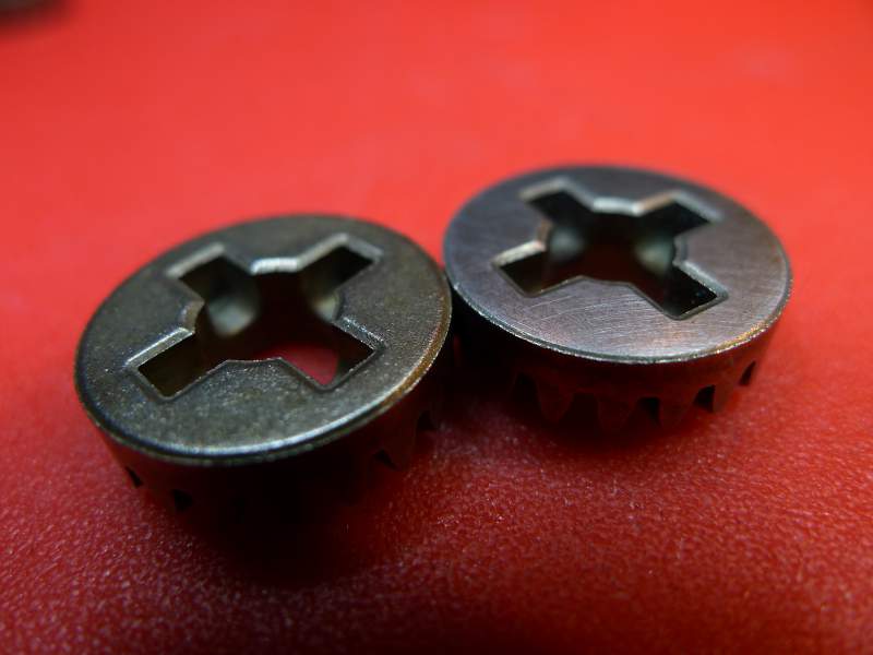

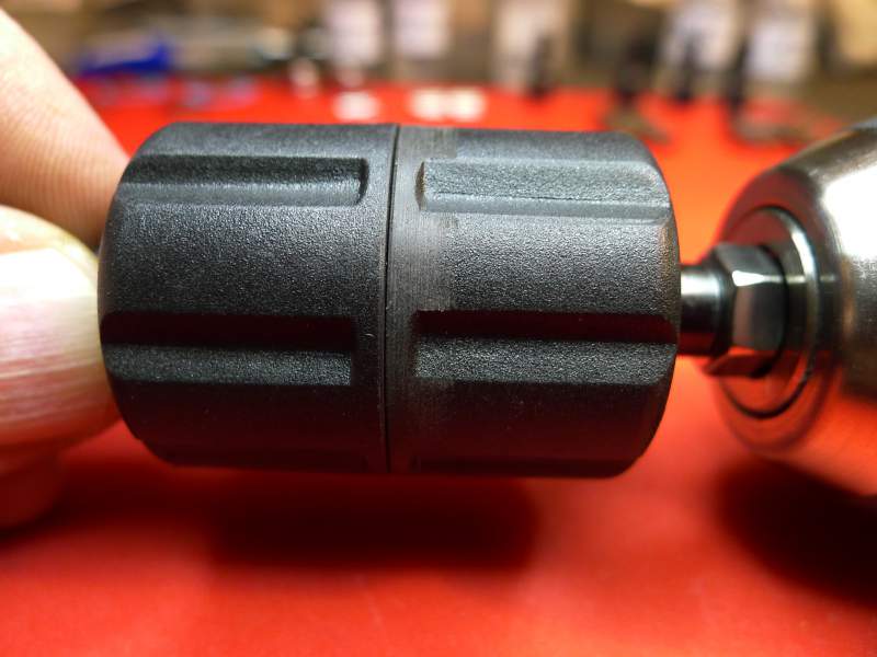

            Drevene trengte en liten puss med smergelpapir.
            Par drag med 240 og deretter 400 og flatene ble pene og glatte.
Name:	Tekno SCT410 Prosjektbilder (22).jpg

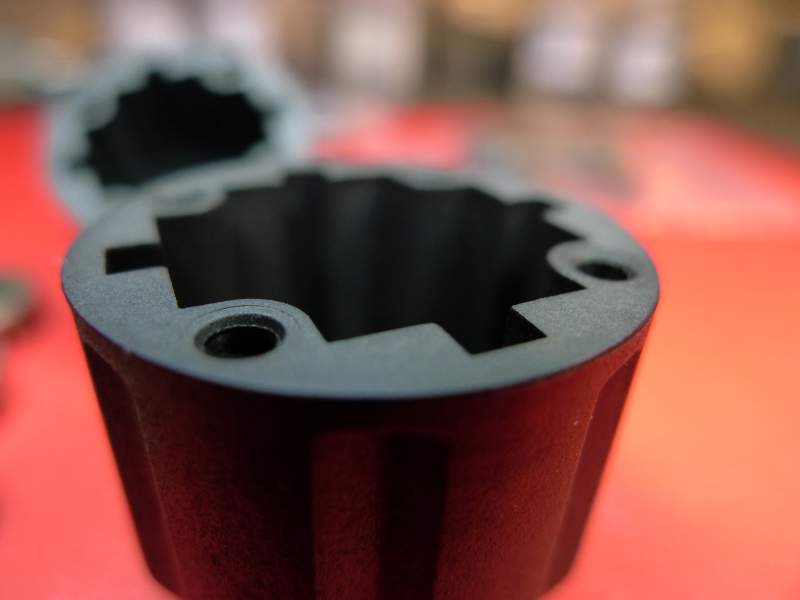

            Drev-husene var utrolig trange å få på kronhjulet, så de ble satt opp i drillen og smerglet ned jevnt noen tideler sånn at de var mulig å få fra hverandre uten å bruke verktøy. Men bedre sånn, da vet man at man har en tett diff mest trolig.

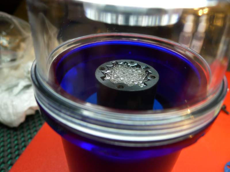

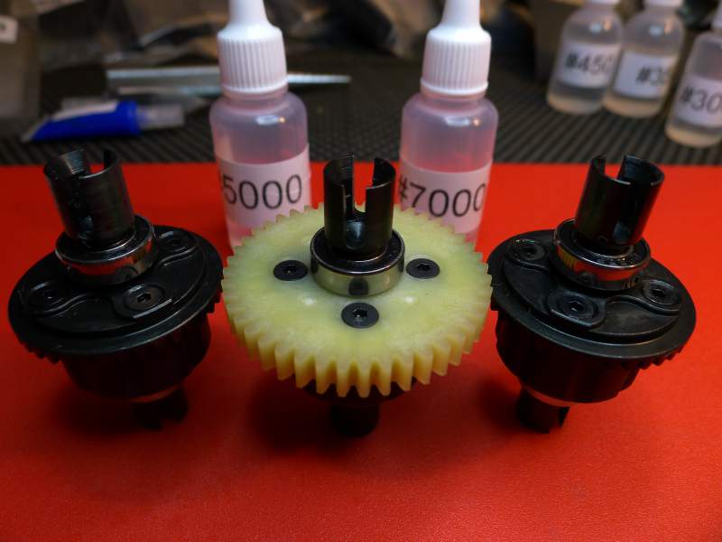

            Fylling av diffolje og inn pumpa for å presse ut all luft, den skulle fylles til 1mm under kanten på diffhuset. Dette viste seg å være alt for mye olje. 2mm er nok mer riktig. (Overkant spider-drevene)
Name:	Tekno SCT410 Prosjektbilder (23).jpg
            Der, 3 differ ferdigbygd. Så langt virker delene til å ha bra kvalitet.
            Det ble 7-7-5, som i.flg byggemanualen, så får man justere etterhvert om det trengs andre oljevekter.

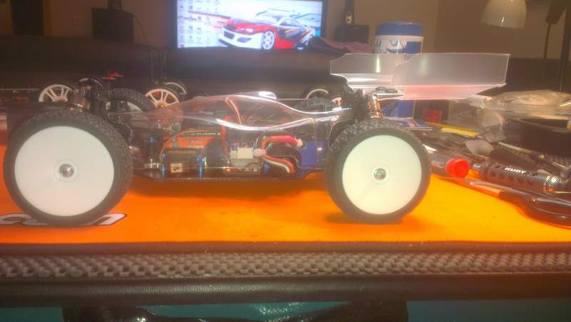

              Originally posted by Bakstad View Post
              Kitet er ferdig bygd, nå mangler det kun elektronikken
              [ATTACH=CONFIG]65020[/ATTACH]
              Da 'quoter' jeg meg selv ettersom denne nå skal få innmontert riktig elektronikk.
              Dvs ORCA hele veien. Så får vi se om jeg får lagt ut noen bilder og litt tekst etterhvert
