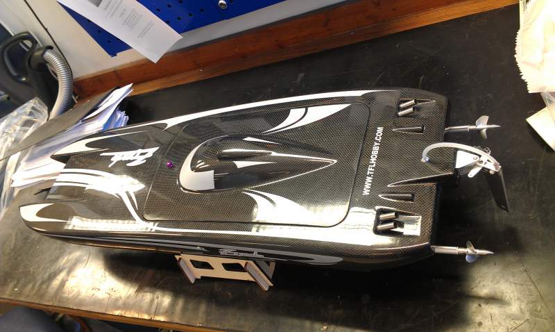

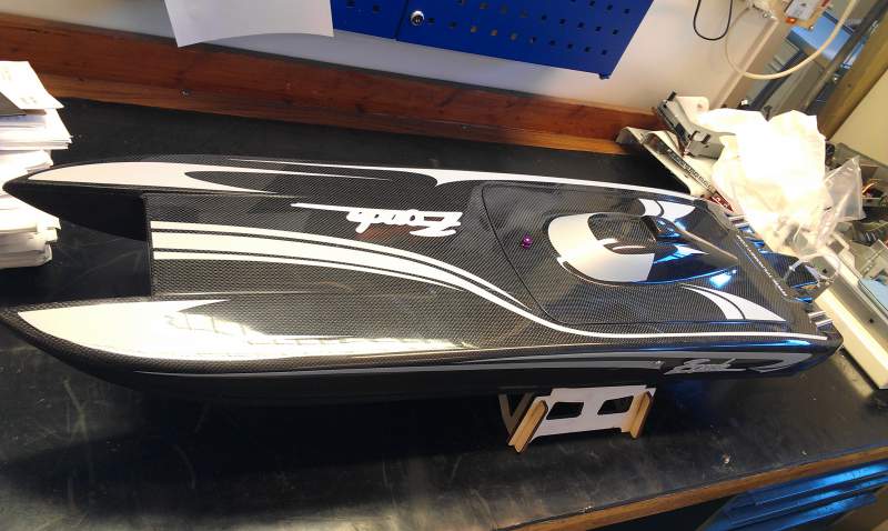

              Jeg har bestillt meg et skrog fra TFL: Carbon Catamaran limited edition
              og 2 TURNIGY XK3674-B-2200KV børsteløs motorer hittil
                Så langt har jeg bestillt følgende, og bilder kommer ettervært
                Skrog: TFL: Carbon Catamaran limited edition
                Børsteløs motorer, 2 TURNIGY XK3674-B-2200KV
                ESC:Turnigy Marine 120A Brushless Boat
                Servo: Rc SG5010 High Speed Torque Coreless
                Kontroll og receiver: FS-GT3B 2.4G 3CH Gun Transmitter /w Receiver
                Lader: HobbyKing 8AC Large Screen AC/DC Balancer Charger
                Batteri: 2 x Turnigy nano-tech 8000mAh 6S 25~50C Lipo Pac
ID:	777763Click image for larger version
ID:	777764 Måtte legge in et par bilder av båten
                    Di batteripakker du har bestilt kommer til å legge mye vekt i den tror eg. Eg kjørte min Genesis med 2x3s 6000 mah med singel oppsett å den ble liggende ganske su tungt i vannet. Kjører no hotudsaklig på 2x4s 2800mah Hyperion, ligger mye bedre i vannet og
                    sparker rått ifra
