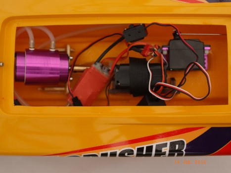

    info om båten: (esc 75a 2-4s lipo)
    (2x 4200 7.4volts lipo batteri)
    B3656 Brushless motor
    jeg bare lurer på åssen kjølingen fungerer?
    den sur ikke inn vann i slangen bak på roret, skal det være sånn?
    og det kommer ikke noe vann ut på siden av båten.
    For motoren blir så varm at det ikke
    går ann og ta på den og den går litt dårligere når den blir så varm virker det som.
    og så var jeg litt sugen på en stål propell, har lest det at de kommer ann på om batteri og motor og sånt klarer en kraftigere propell, så lurer på om noen kan ha peiling på hvor jeg kan bestille en som passer til denne båten?
    noen som har peiling og kunne hjulpet:=)

    Den mest vanlige måten å hente kjølevann på er via roret eller ett rør som er skråskjært.Kanskje du finner noe på den siden jeg linker til.?

      Tja hvordan var det igjen da. Jeg brant opp regulator og motor ganske fort. Ble en hobbyking 180 amp esc og en typhoon 500 motor i den med en prather 215/220 slipt og fikset. Da gikk den slik. Typhoon en er outrunner og kjøler seg selv uten vann.
      Du kan ta en tom ketchup flaske og fylle den med vann, napp av slangen bak på roret , tre på kjøle slangen på ketchup flaska og klem i vei, du bør få vann ut vi siden på båten ganske fort.Ellers er det noe som er tett. Det orginale i denne skal vannkjøles i hvertfall.
        Napp av slangen på roret og blås luft i slangen. Skal da få luft ut av hullet i siden. Blås også igjennom roret. Motoren suger ikke vann til seg. vannet blir presset igjennom fra roret. Har hatt samme problemet med.min og da hadde det tettet seg i de små hullene i roret der vannet skal inn.
          Okei hvor mye ligger det i pris? For fikk til kjølingen, så prøvde jeg en alminiums propell, den gikk godt men noe gikk galt, den kokte plutselig så har nokk ikke fått nokk kjøling:/, men og mye ligger det i pris det du byttet til? Send link til den propellen,motoren og regulatoren)
