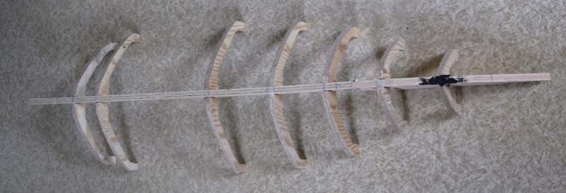

    Hei alle, er helt ny her på forumet og i RC båt verdenen med untak av å ha kjørt ferdig bygget båt. Har nå gått i gang med å bygge min egen båt fra scratch. Str på båten blir ca 120 cm * 30 cm høyde fra kjøl til topp blir ca 14 cm, er nesten ferdig skjelettet med kjøl og spanter (har brukt 10 mm finér) å nå står jeg litt fast med hva og hvordan jeg skal kle det.
    Har ingen planer om å bygge plugg av det for å støpe glassfiber, det får eventuelt komme senere når jeg vet at båten fungerer.
    Tar i mot alle linker, forslag og gode råd med stor takk Legger ved et lite bilde av kreasjonen som den står i dag

    Dette skjelettet endte opp som ved Har begynt på nytt nå å er faktisk ferdig med skroget, nå sitter jeg å lurer på hvordan jeg best kan gjøre det vanntett. Har jo lest om folk som har brukt epoxy (hva slags?) og glassfiber kombinert med polyester, planen for båten er ikke å bruke den som plugg for deretter å støpe båt - det blir med denne ene kopien.
    Fikk ikke noen tips på forrige posten så håper på bedre respons og råd nå.
