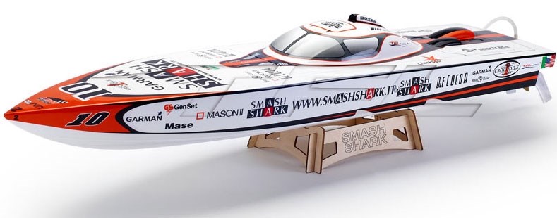

    Jeg vil påstå at en av modellene fra tfl er mer for pengene, man får hvertfall et skrog i glassfiber og ikke plast.
    De går også meget bra med standard oppsett og grisevilt med små endringer.
    F.eks denne:
    Eventuelt en Pursuit som også er fra tfl. Denne har jeg ikke prøvd sjøl, men det er nok den båten som får mest skryt på nettet.

      smash sharken får en vel og på hobbyking?

          6 celler blir nok litt heftig med org motor...ville nok ikkje gått over 4s...
            Den er også å få fra HK, jeg linket bare for å se norske priser.
            Hvis du kjøper en motor med noe lavere kv så er det ingenting i veien for å bruke 6S i den.
            Den har ikke vondt av litt ekstra vekt. Jeg har kjørt den med 2x 4S 5000mah for å få litt vekt i den.

                Kjøper du den ifra hobbyking så er den uten esc og du må bestille det utenfor. Jeg har brukt disse med stort hell og de tåler 6S
                Den ifra elefun vil jeg tro er den samme esc'n, men går nok under navnet hobbywing, men ta det med en klype salt...
                (Edit): Eller seaking som jeg ser den kommer opp som under reservedeler fra elefun og det er samme esc
