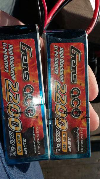

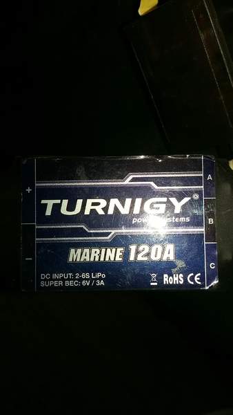

          Tar opp denne tråden igjen da jeg har fått rotet fram båten igjen, og våren begynner å komme seg her på sørlandet. Kikket på de linkene som er lengre oppe på denne tråden, men motor og kjølekappe er "out of stock".
          Jeg har esc og batterier jeg tror jeg kan bruke, samt styreservo og mottaker. så nå trenger jeg motor, kjølekappe til den og en propell.
          Legger ved bilde av esc og batteriene og håper noen kan hjelpe meg å finne en grom motor jeg kan bruke til det jeg har.
          På forhånd takk
