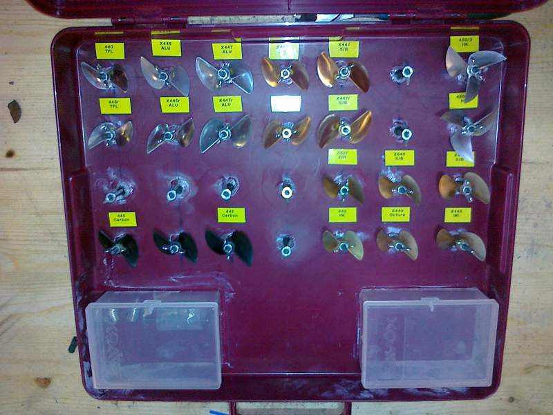

        Det mest morsomme er jo egentlig å prøve forskjellige oppsett med forskjellige propeller

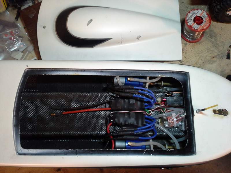

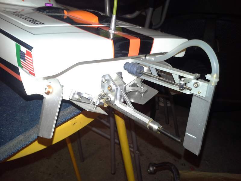

        Har desverre lite film av den med 2 motorer. Den gikk ikke stort fortere enn med singel, men mye mer stabil og morsom.

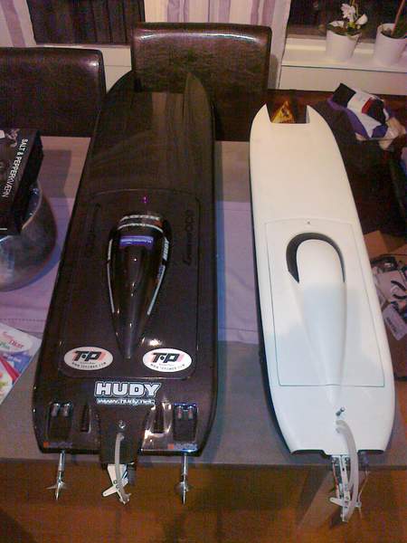

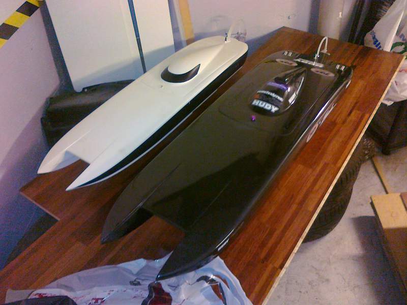

        Har noen bilder av de forskjellige oppsettene.
        Smash shark m/3674
        HPI 4life
          Takker for fine bilder. Du har i hvert fall et godt utvalg av propeller
          Der ser man god forskjell på zonda og genesis ja.

                            nå bygget jeg min twin selv og da plasserte jeg motorene mye lengre bak slik at jeg fikk plass til batteriene nede i pongtongene slik jeg forklarte i en tidligere tråd. Da er det plass til like store batterier som i singel.
