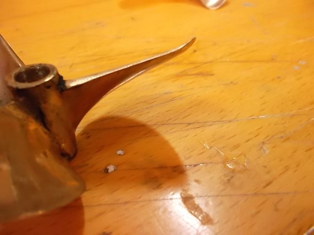

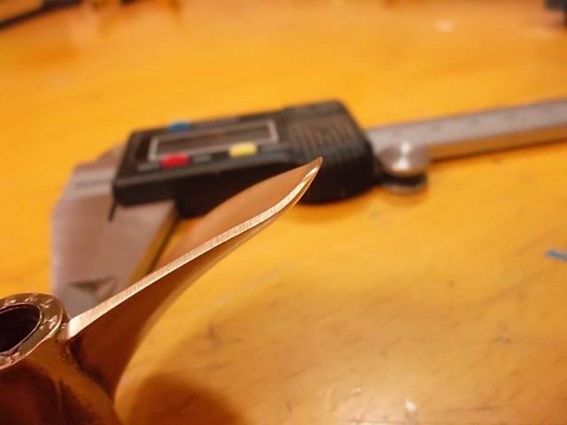

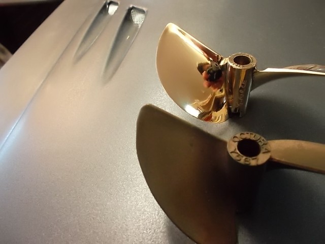

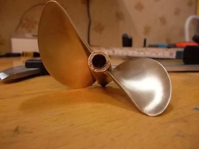

          Disse propellene har også "vært borti noe" + en som har vært borti noe poleringsmiddel.!
