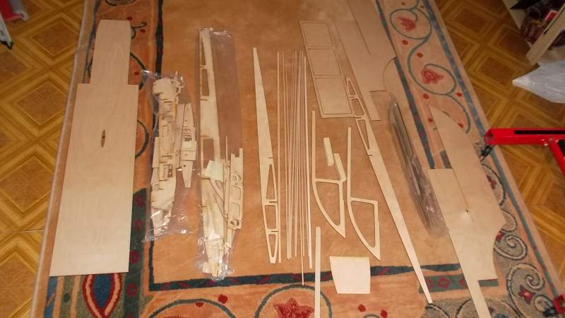

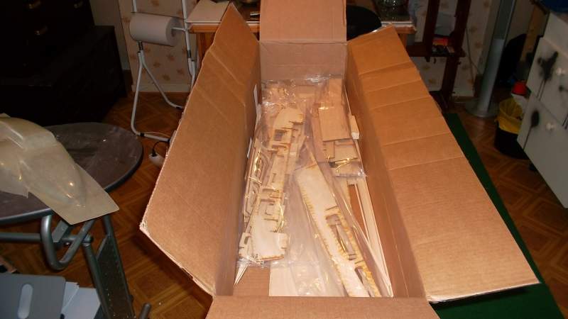

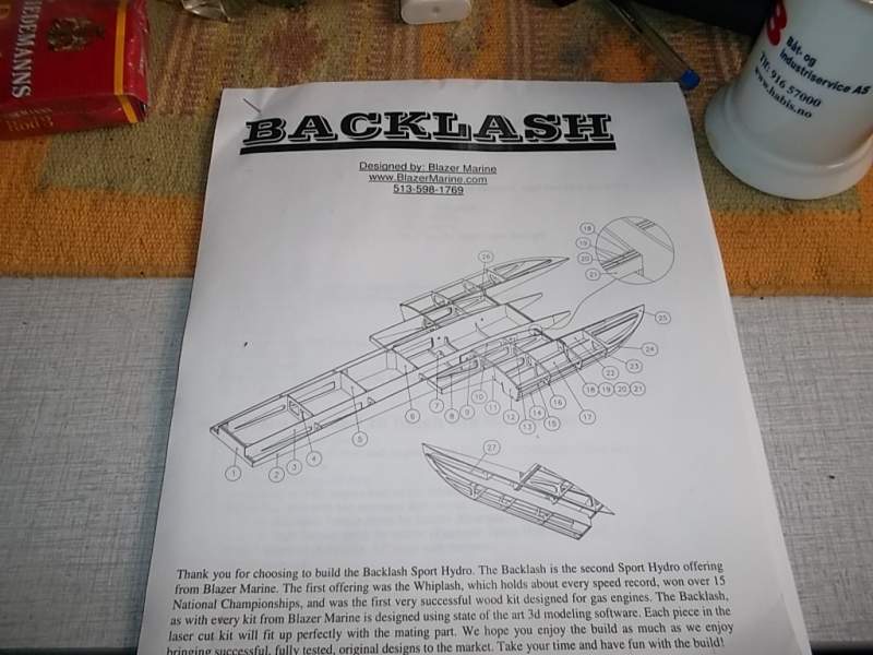

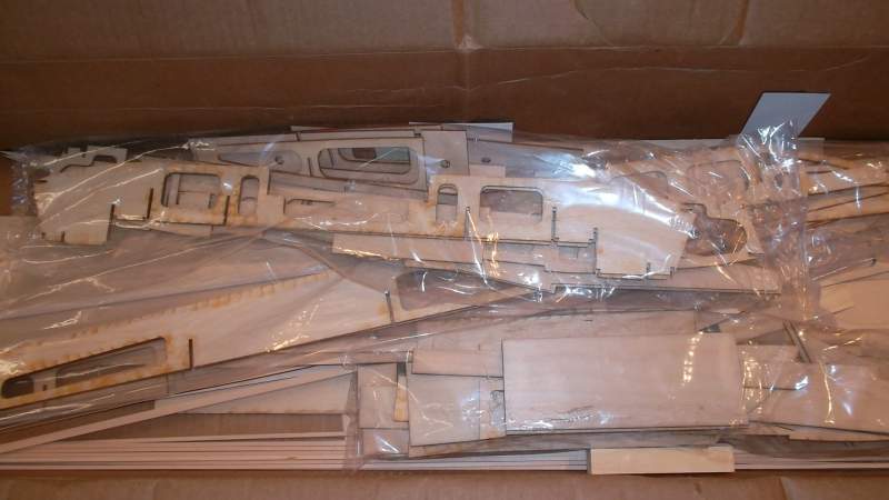

    I dag fikk jeg Blazer marine Baclash-kitet. Jeg ble mildt sagt betenkt når jeg åpnet esken og så DEN stabelen med biter.Kitet var godt pakket og heldivis ingen skader selv om esken var litt bullkete.!

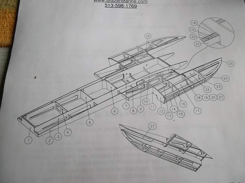

    Nå har jeg sett igjennom byggeanvisningen litt,og da ser det ikke fullt så komplisert ut.Forøvrig er det god beskrivelse om byggemetode i tillegg til bra tegninger.Her er anbefalte metoder, og det forklares hvor det bør brukes ca. lim og hvor det bør brukes epoxy.

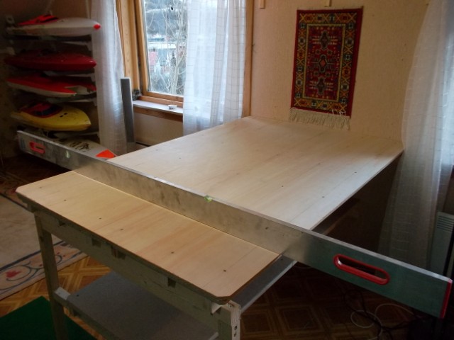

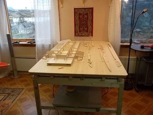

                  Endelig smått igang.!

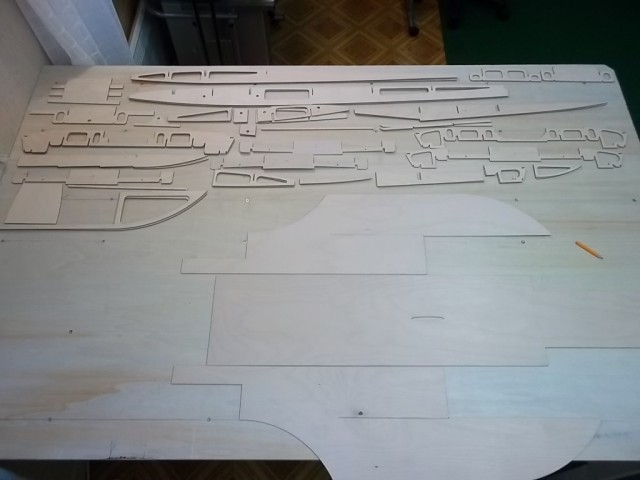

                  Nå er jeg ferdig med byggebordet,og sånn småning i gang med prosjektet.

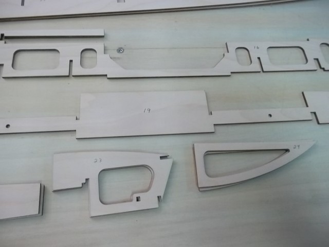

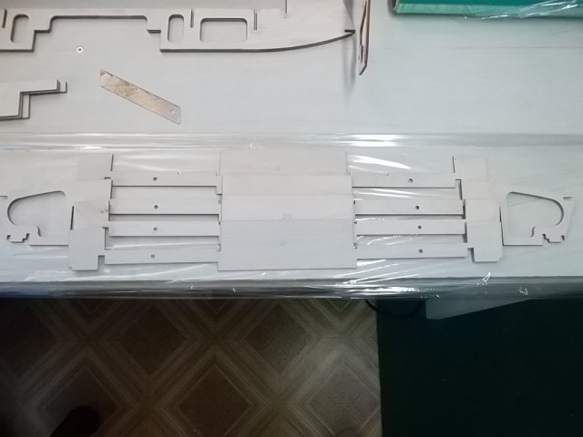

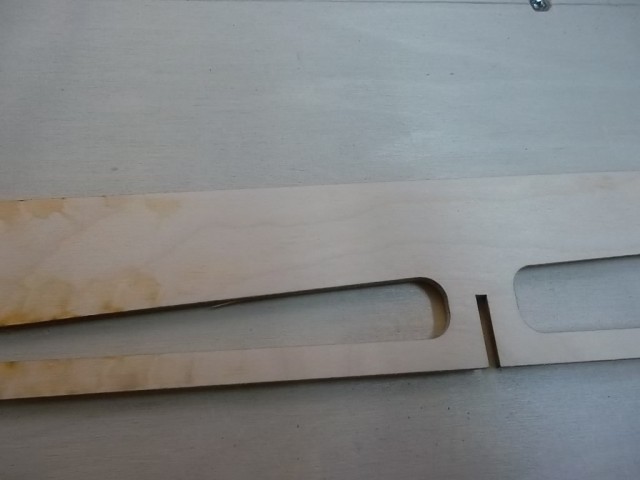

                  Det første jeg gjorde var å pusse vekk brennmerker etter laseren på alle delene.Deretter nummererte jeg alle delene og fikk ett system på det.Etterpå satte jeg sammen litt deler bare for å kjenne litt på feelingen" og passformen.Dette gjorde jeg uten noen for for lim.
                  Det er ett herlig materiale å jobbe med.Pussingen tok sin tid,men det måtte til.

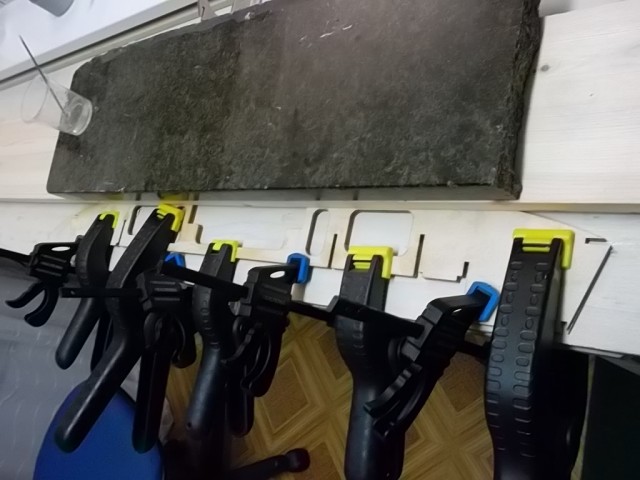

                  Nå har jeg demontert og satt de første delene i press,-limt med epoxy som fulgte med i kitet.
                  Veien videre kommer til å bli lang,men jeg tar det step by step.Detter blir ei såpass rå skute att det er verdt det.
                  Jeg har trålet amerikanske byggetråder opp og ned,og det er mange meninger og metoder.Forhåpentligvis kan jeg bruke de beste metodene på dette bygget.
                  Det absolutt viktigste er å få trappingen helt rett på rideflatene.Det er gjort en mod. fra Blazer for en god mnd.siden.Det ble feil på AEO.(angel of attack.) på de første byggene slik att farten ikke ble som forventet.Dem som allerede hadde bygd ferdig,måtte gjøre en litt komplisert jobb for å endre vinkelen.Dette skal det være rettet opp i på alle kit som er sendt ut etter den tid.
                  I morgen må jeg skaffe flere klemmer,for det får mann ikke for mange av.I dag måtte jeg bruke en marmorstein også som press.
                  Stay tuned.!

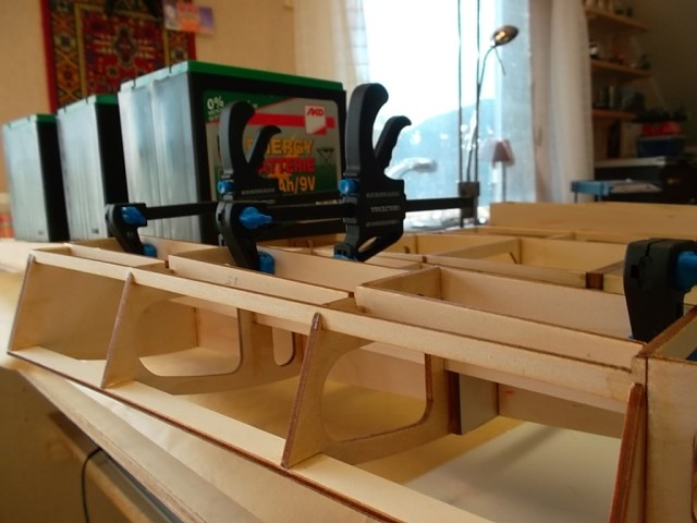

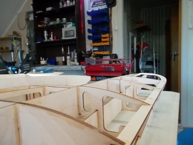

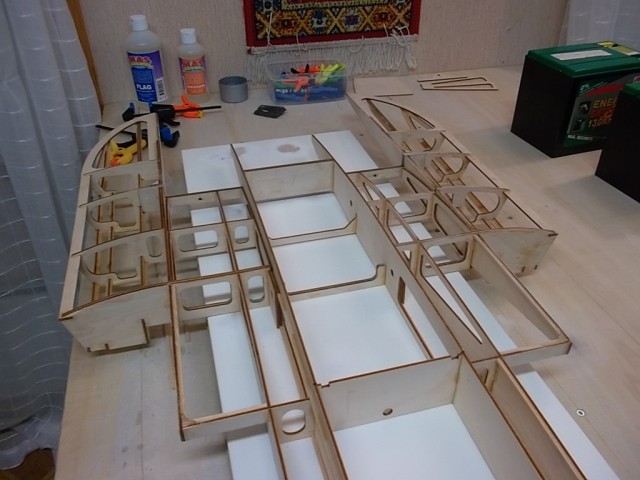

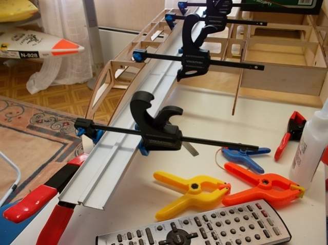

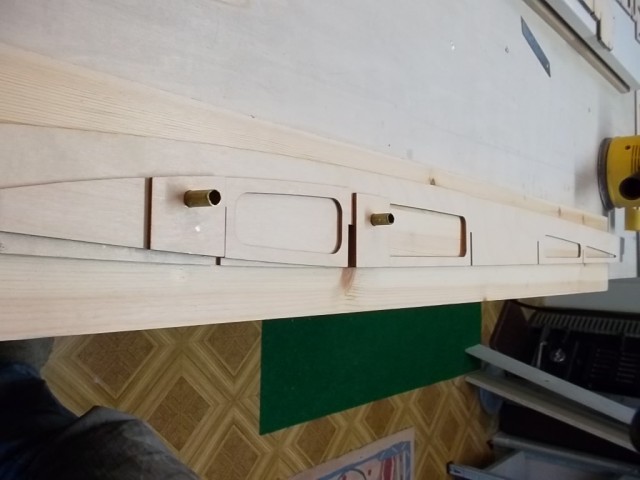

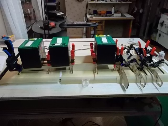

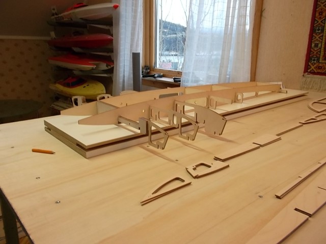

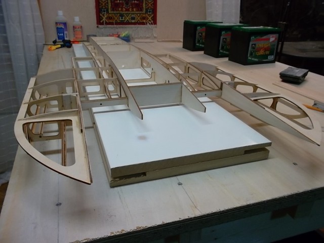

                        I dag har jeg limt litt mer.Først prøves alt uten lim for å være sikker på att delene passer 100% .Det er best å prøve tørrt 2.ganger,-og lime 1. gang.
                        Her er det uhyre viktig att hovedrammene ligger plant når de ferdig limte delene monteres.Den fremste delen av ramma bøyer svakt oppover.
                        Her er det klart for liming av alle disse delene samme til ett spant.Dette er det fremste spantet.På toppen danner det en skrå slik att hudplaten kan ligge plant.
Name:	SAM_0560 [640x480].JPG

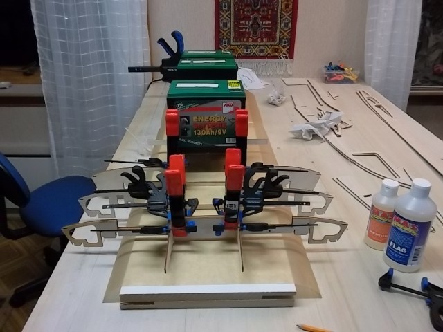

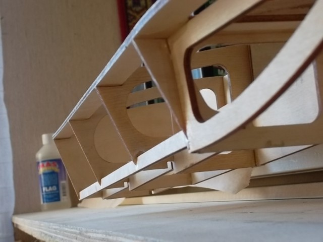

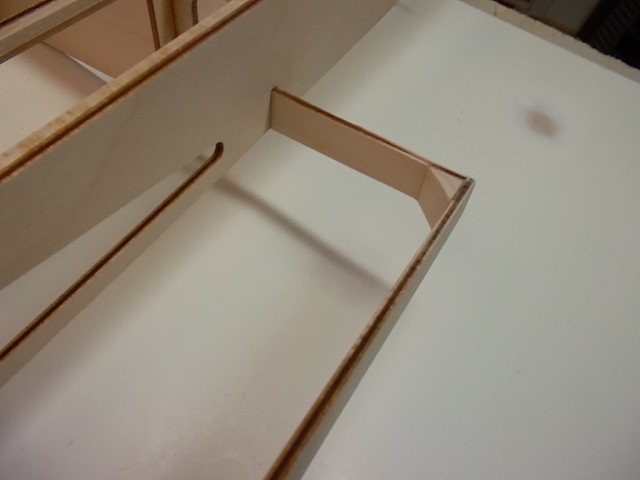

                        Her er det også klart for liming.Jeg kutte til noen 5/16 rørbiter å stakk i hullene for å få alt korrekt.Det er forresten hullene til motorfestene.Passer med Gizmo/cc racing osv.
Name:	SAM_0565 [640x480].JPG
                        Sånn ligger det ann foreløpig.I press til i morgen,med bakepapir i mellom byggebordet og ramma i tillfelle det renner litt lim.Det spørs om det blir noe fræs på skuta med en MDF.plate hengene fast...hehe
                        Alt blir limt med epoxy for max styrke.

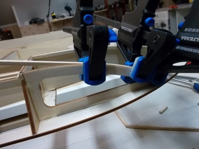

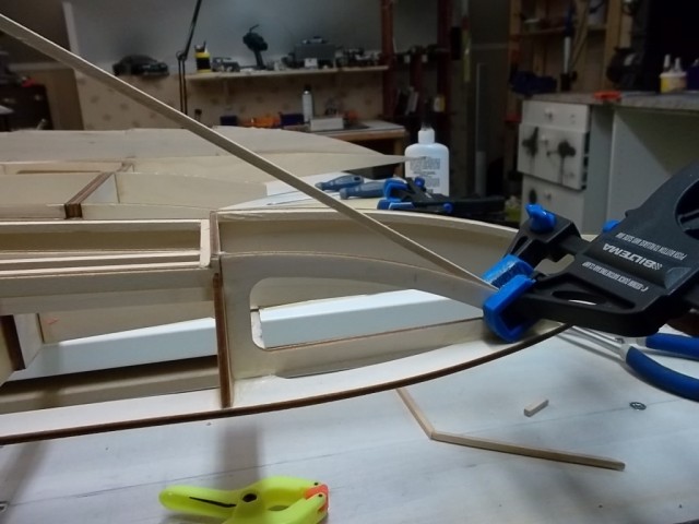

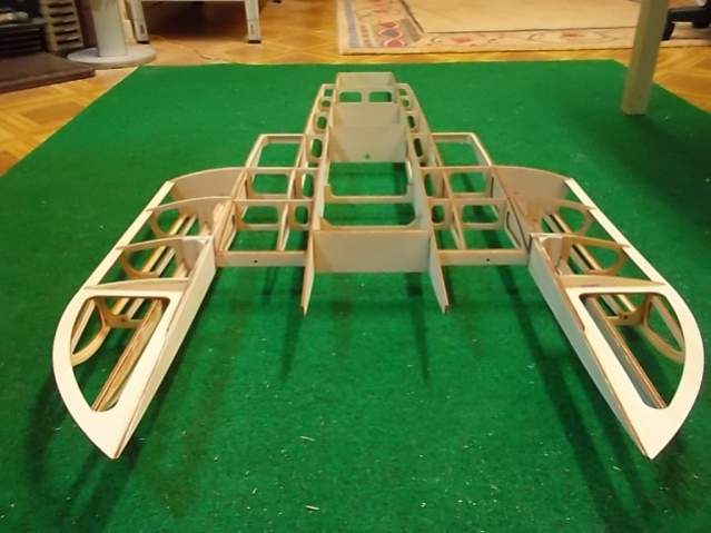

                            Litt jobbing med labbene,eller sponson som det kalles,men uhyre interessant.
                            Nå står underhuden for tur.
                            Neste prosjekt blir å pusse ramma undermed sandpapir på ett brett slik att den holder seg plan,men brennmerker fra laseren forsvinner og det blir bedre feste for limet til "under skin".Ramma ble helt plan også.Jeg har målt alle veier og kan ikke finne noen skjevheter noen plass,men passformen på delene var helt rå.!
                            Heldigvis masse jobb som gjenstår.!

                              Jeg forsterket alle spantene med de tynne listene , i tillegg la jeg glassfiber i epoxy lim i hele bunnen etter jeg hadde limt den på. Hadde også lister i alle hjørner for bedre styrke og stivhet i skroget. Grunnen til jeg gjorde det var at jeg så en amerikaner som hadde bygd mange av disse anbefalte det.
