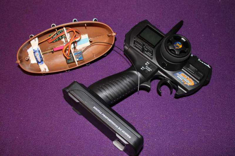

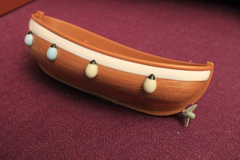

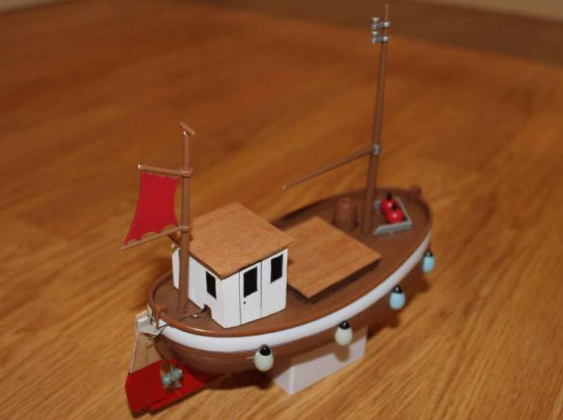

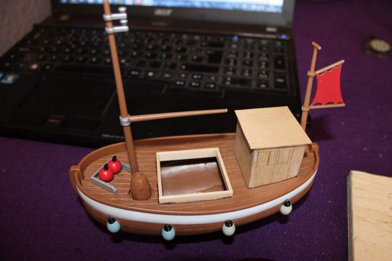

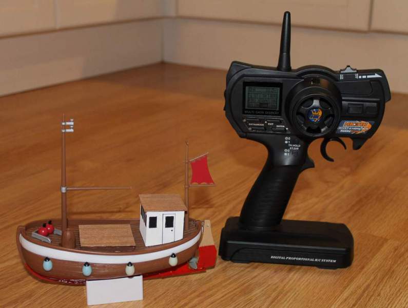

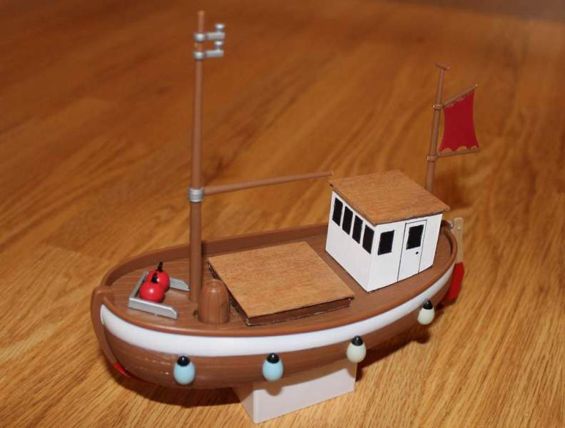

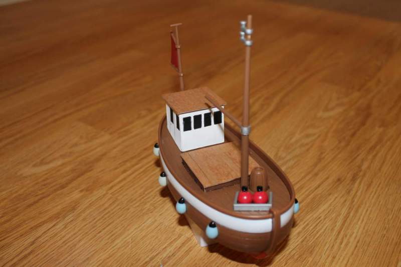

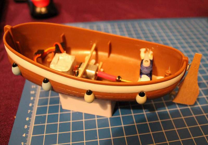

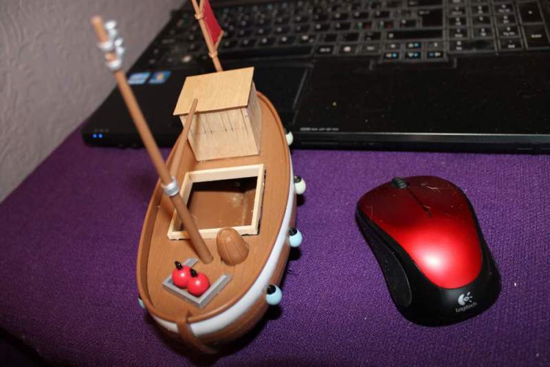

Her er en kort byggeblogg av lekebåten Sjarke (hvor bildene får tale) og hvordan den blir til en RC-båt. Båten er 18 cm lang, 10 cm bred og veier ferdig 158 gram.

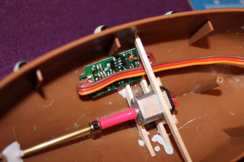

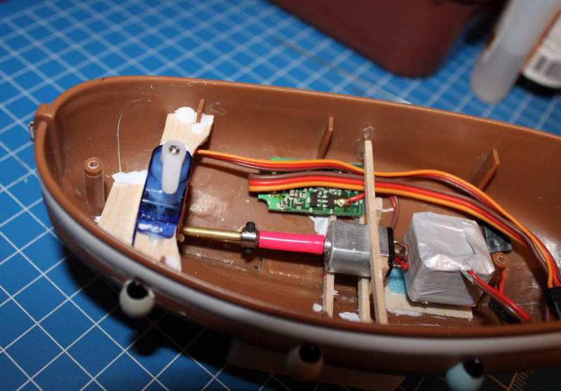

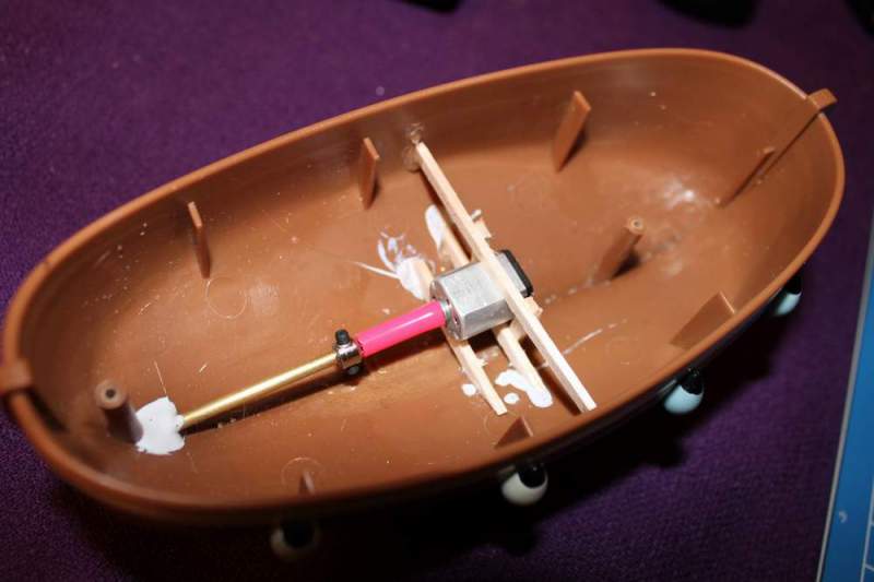

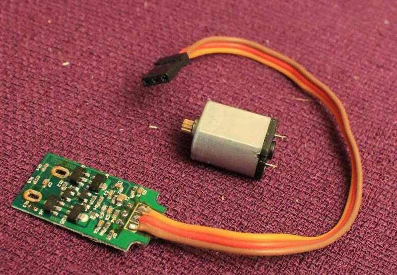

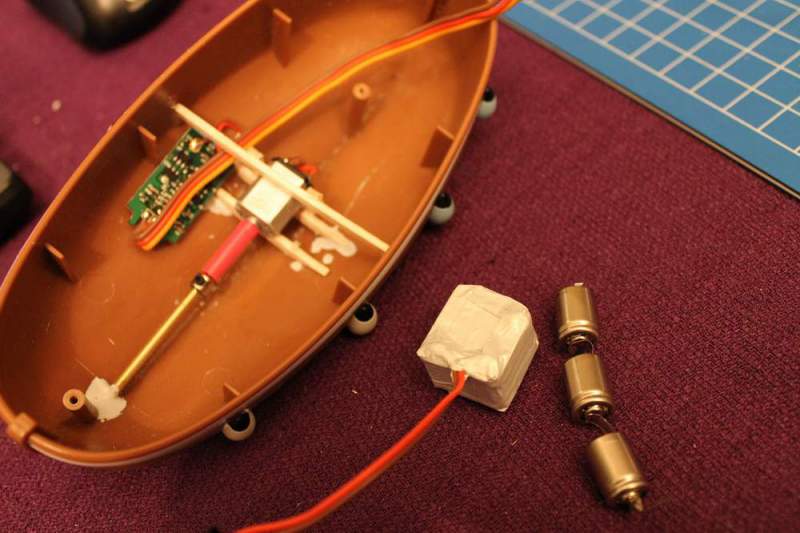

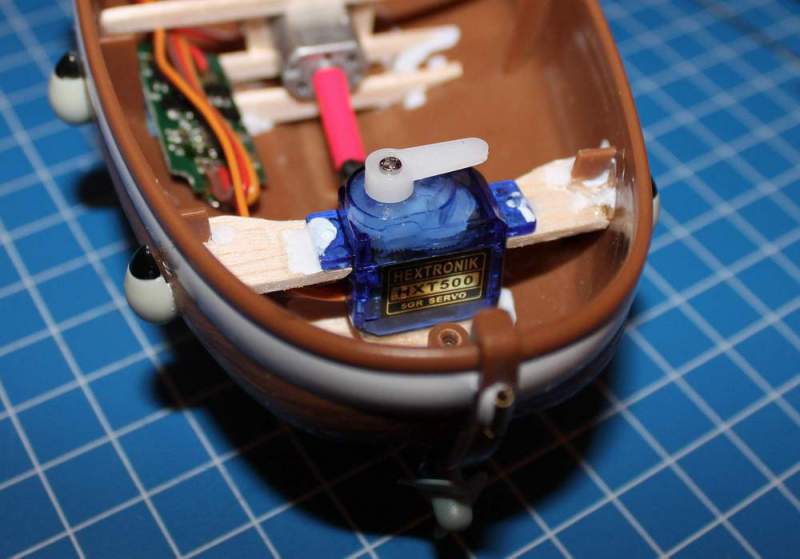

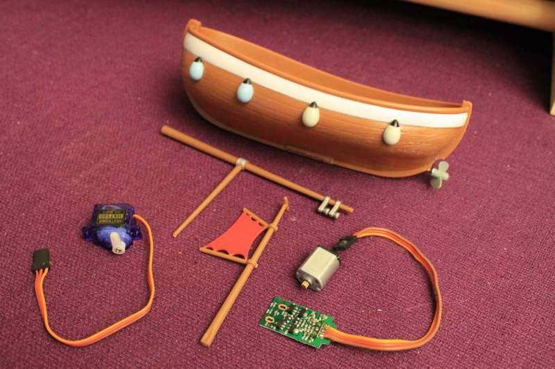

Motoren og regulatoren er fra en HXT servo http://www.hobbyking.com/hobbyking/s...ing_servo.html.

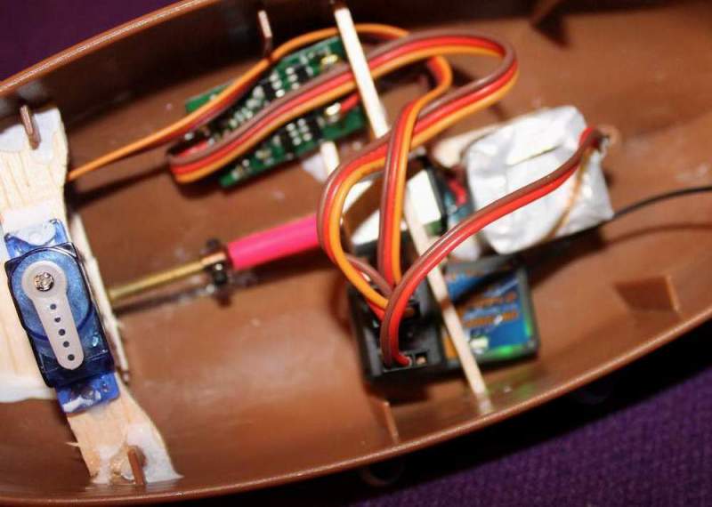

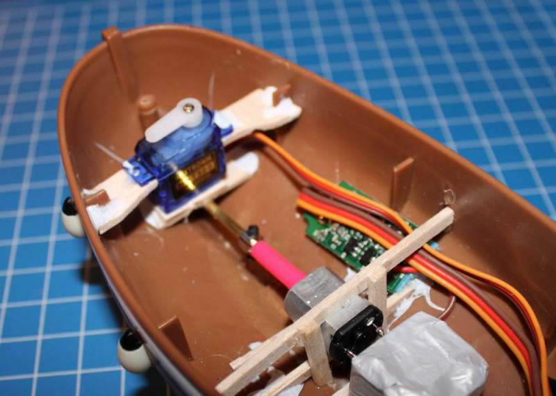

Styreservo er HXT 500, batteriet NiMh 4,8 volt 200 mAh.
Radioen er HK310, 2,4 Ghz, 3 kanaler fra Hobbyking http://www.hobbyking.com/hobbyking/s...dProduct=12181 til en rimelig penge.
Motakeren er http://www.hobbyking.com/hobbyking/s...dProduct=22910.
