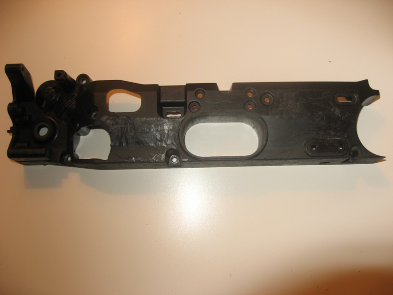

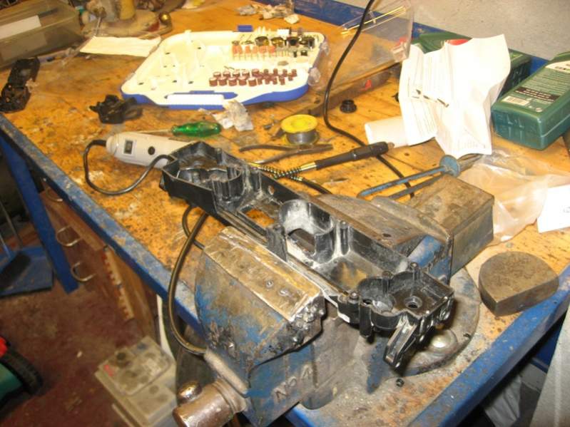

    Har skjært bort riller og annet tjafs på chassiet. Har begynt å frese i chassiet for å få ned vekten. Driver å merker opp med teip hvor jeg skal fjerne gods.

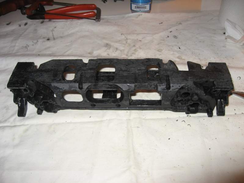

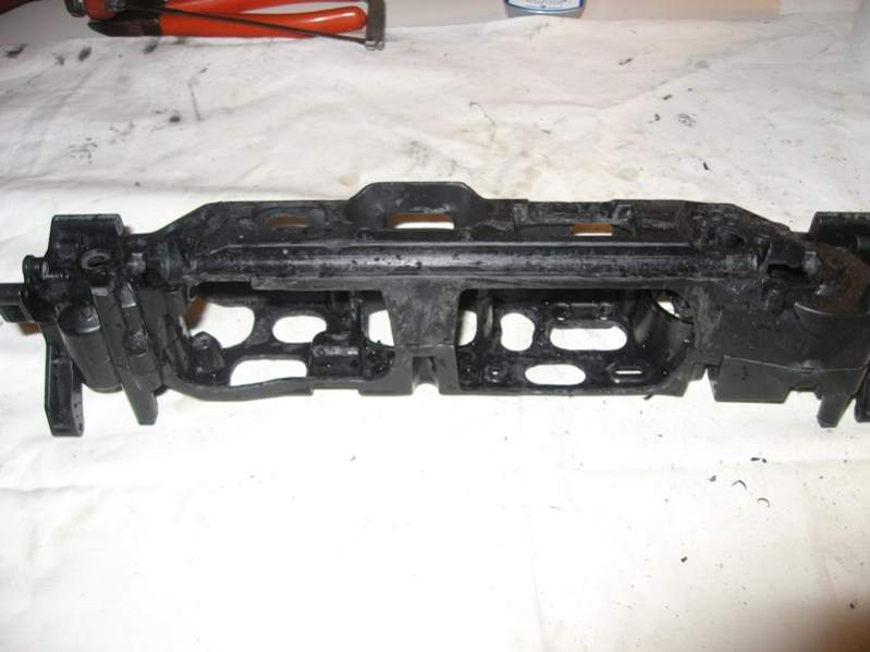

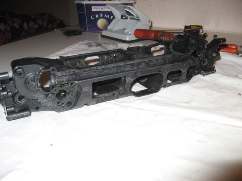

      Har nå blitt ferdig å frese i chassiet.
      Har latt girkassene være "tette" for å slippe å vedlikeholde den mellom hvert løp/tur.

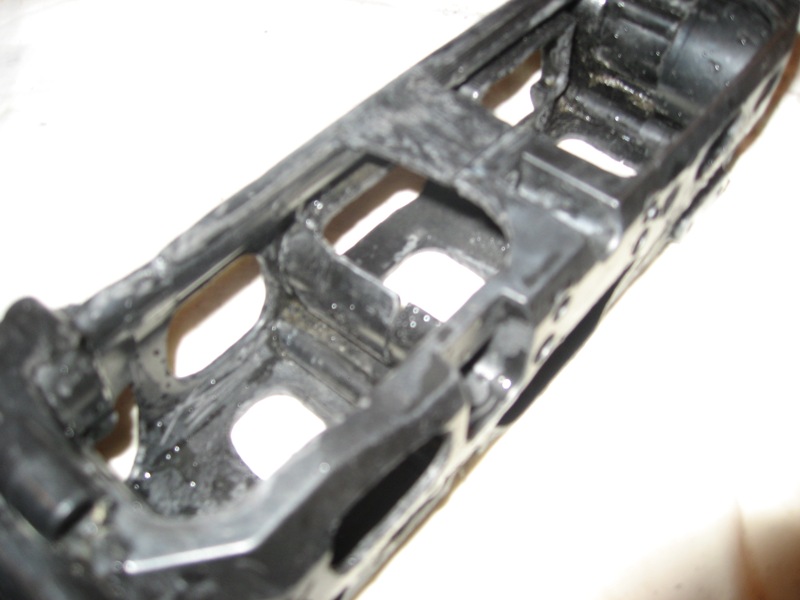

      Ble litt stykt i fronten på siden da jeg freste bort for mye.
