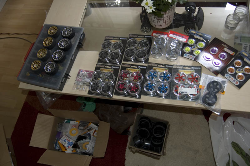

      Ja, jeg har kjøpt en god del snacks hva hjul angår, bilde vedlagt. Ser nå at jeg la ut bildene med de gamle felgene, på bildene uten karosseriet på ser du de nye felgene, som jeg mener er 8mm offset kontra de gamle 3mm, og abs-dekk.

                          Hpi har old style hjul som er vanlig bredde foran og bredere bak som bygger utover. Det satt sånne på hpi rs4-3 evo+ cudan som jeg kjøpte fra Towers Hobbies.
