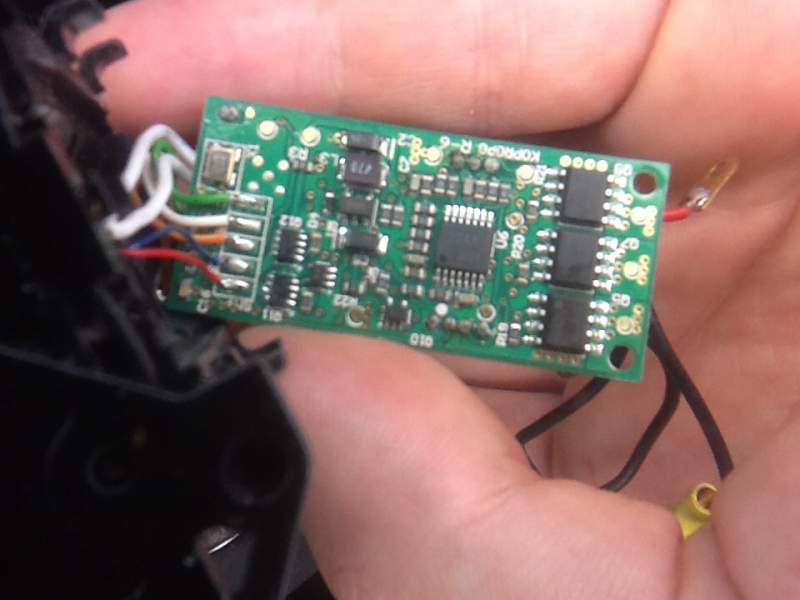

                Heisann folkens!
                Blåste ett av VE kortene i går... Vi hadde vel en 6timers økt bak oss før den ene bilen ble rar på gassen (styring funka som vanlig). Med batteriene i bilen så snurret ikke julene, og med gassen på så hakket det, litt som når man har veeeldig lite strøm igjen på batteriene.
                Vi byttet batterier og fikk samme resultat og vi koblet en annen motor til kortet og fikk samme resultat.
                Prøvde litt til så kom det en røyksky fra kortet og vi tok kvelden... Så, kan man gjøre noe med dette eller må vi kjøpe helt nytt kort? Og, hvordan kan vi unngå at dette skjer igjen?

                • #38
                  Hvis du tar ut kortet kan man se hva som har skjedd.
                  Dette er jo bare elektronikk og feil kan forekomme.
                  Men antar at en FET eller fler har tatt kvelden.
                  Varme er en typisk synder. Selv om noen takler 12 timer, kan det være at andre bare takler 2 timer.
                  FET'r kan byttes.
                  Men sjekk at ikke dekk tar oppi karosseriet, at diffen en ok og at alle kulelagrene er fine og ikke har noen hår eller gummi i seg. Da alt dette vil lage friksjon og dermed mere motstand og dermed høyere strømtrekk.
                  Med oppladede batterier så vil man kunne gi motoren mere strøm og dermed kanskje kunne ta en FET eller fler.

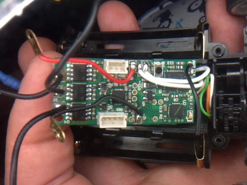

                            Har endelig fått FETene så Prøver å finne ut av det blåste kortet. Ser og ser på kortet, men finner ingen klare tegn på FETene, kanskje noen av dere klarer finne feilen?
                            i paven tar ikke de beste bildene, laster opp noen skarpere dersom det trengs.
                            • #44
                              Bytt alle 6.....
                              • #45
                                Man pleier egentlig å både lukte og se når en FET eller flere har kvelda.
                                Sikker på at det ikke er brudd i ledningene eller rett og slett at tilkoblingene til chassiset var dårlig tilskrudd?
                                Har sett begge delene skje, men har fortsatt tilgode å se et VE kort med blåste FET'er.
