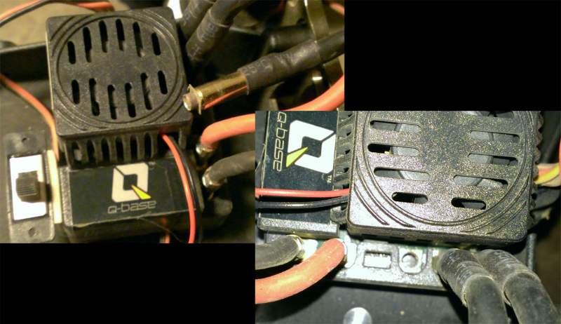

    Kjøpte min første RC bil 2 uker tilbake(http://elefun.no/p/prod.aspx?v=22064&, HPI apache C1). Har kjørt masse med den allerede, men nå er altså første problem/feil oppstått. Bilen bare stoppet under kjøring i går. Ved ettersyn ser jeg at en av de 3 kablene som går mellom esc og motor er løsnet fra esc. Click image for larger version

    Hvordan er dette mulig. Har kanskje hoppet 2 ganger (tør ikke enda ), ellers blir det kun kjøring på flatmark. Trodde bilene skulle tåle mer en dette (youtube, bashing osv). Uansett, er dette noe jeg kan fikse selv eller må jeg kjøpe ny esc? Ser ut som om det er selve festet til motorkabelen på esc som er løsnet. Vil det gå å lodde den fast igjen?
    Noen som har ideer her og kan hjelpe meg videre med dette problemet?
    Det samme skjedde med min ! Reservehjulet som står bakpå har slått nedi og gjort at koblingen er knekt !
    Eg tok av reservehjulet og kjører uten . Funker bra !
    Heeilt til enn kjører på is/snø... Det tåler ikkje den originale esc.

      Beklager at jeg ikke postet svaret på mitt problem. Men samtidig som jeg postet denne tråden så sendte jeg epost til elefun med bilder og forklaring/beskrivelse. Fikk kjapt svar med at jeg måtte sende bilen inn. Ikke lenge etterpå var bilen tilbake med ny ESC uten at det kostet meg en krone , kjempe levert av elefun!
