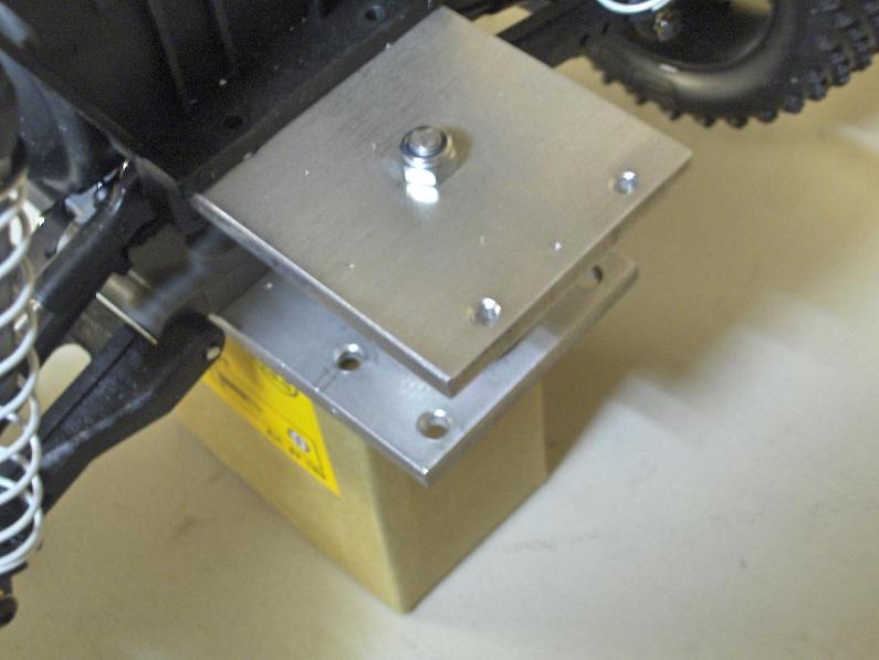

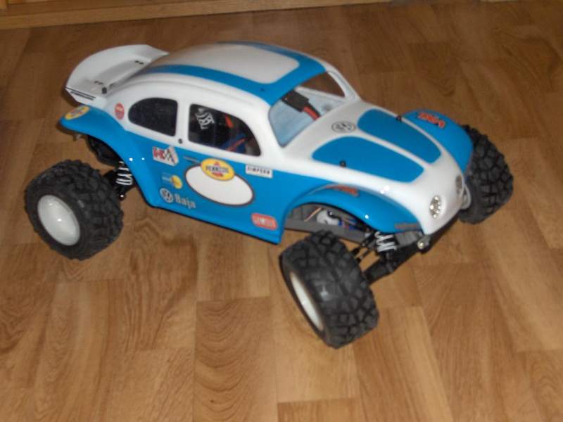

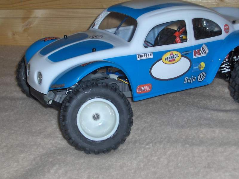

    Då har eg gjort det igjen; forlenga ein radiostyrt bil. Kjem på det er tredje bilen eg forlengar no, hehe!

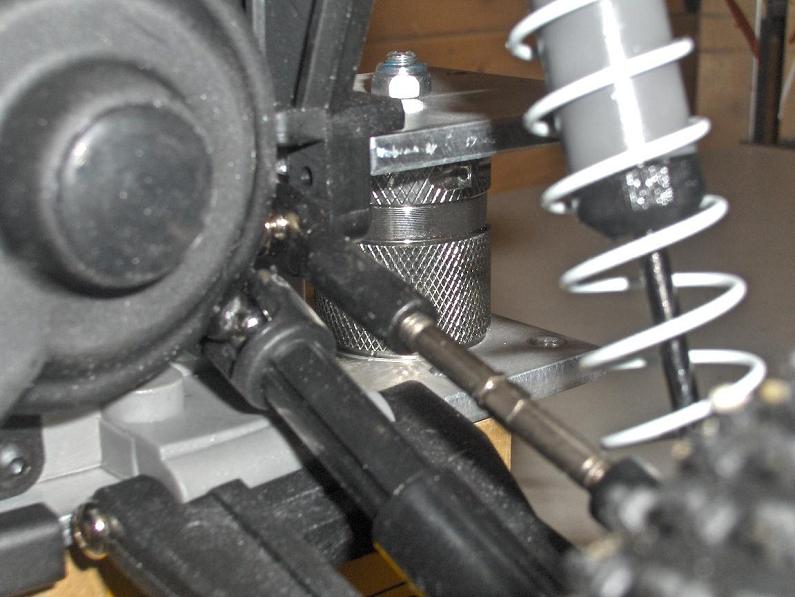

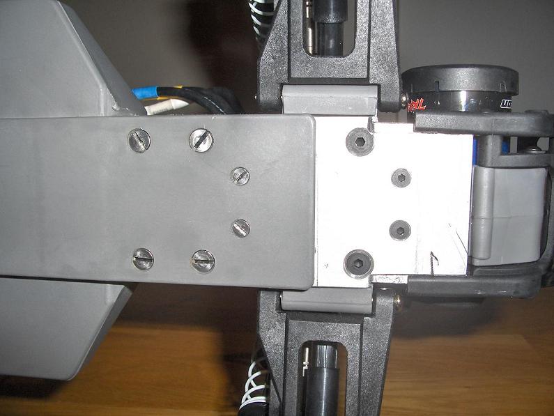

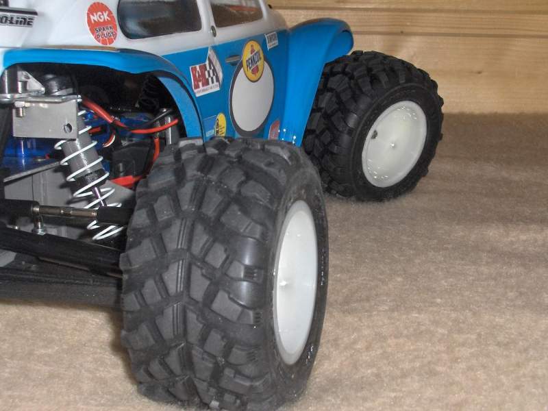

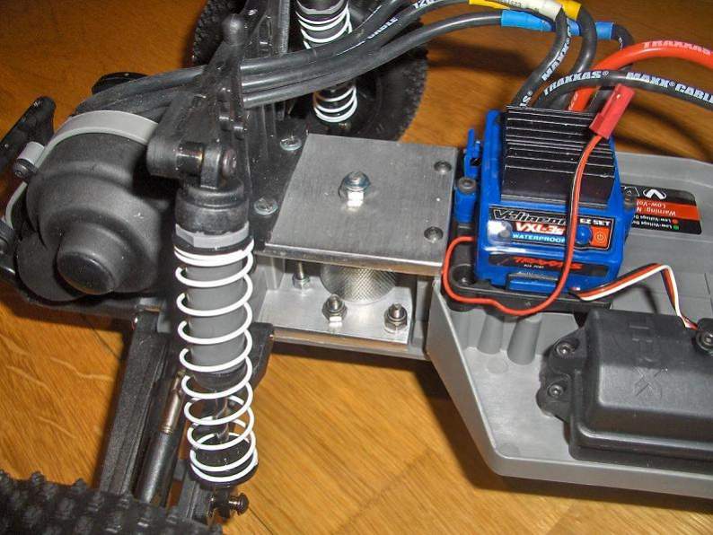

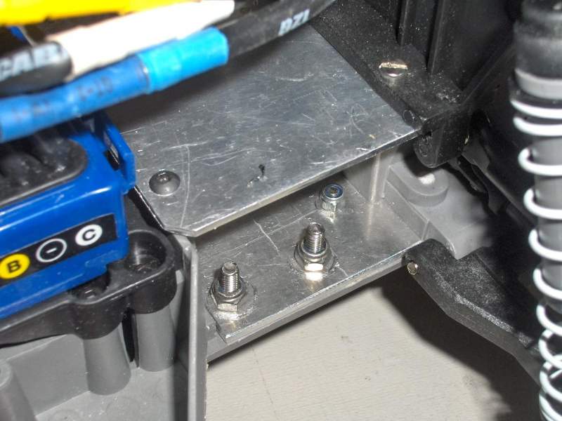

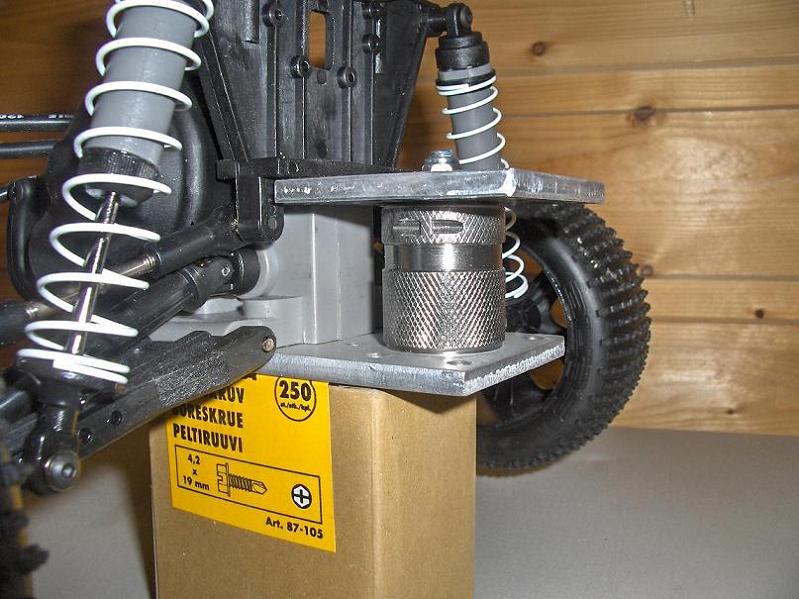

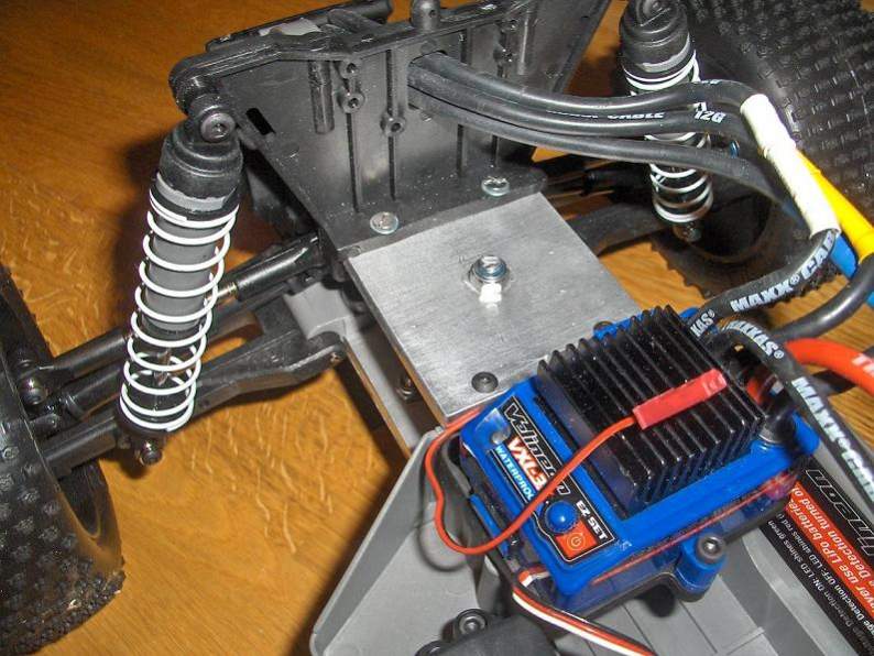

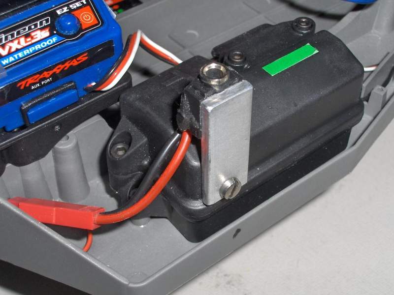

    Jau jau, eg var lenge på jakt etter et karosseri til Rustler men så var det kun Baja Bug-karosseriet frå Pro Line eg fekk meg til å lika. Då var det berre å setta igang med å laga brakett til å forlenga med fann eg ut! Skulle eg finna på å bygga om igjen til Rustler-akselavstand så går det raskt sia eg berre treng ta av braketten.

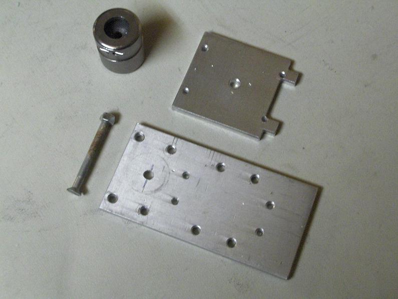

    Den runde saken som står mellom platene har eg tatt vekk, fann ut det var litt overkill med den

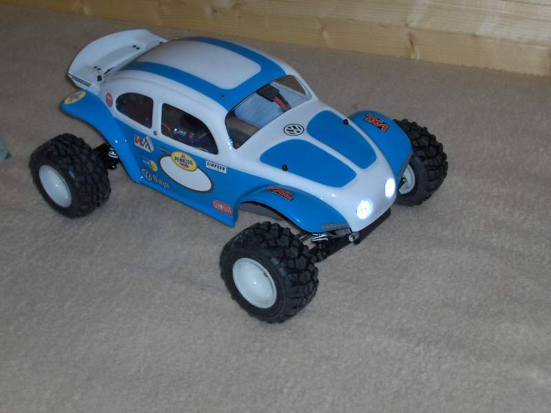

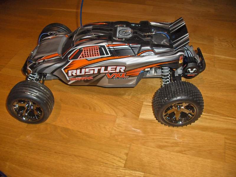

    Her er litt fleire fotografi av doningen. Baja Bugen er klar, må berre laga nye karosserifester bak.
      Dette ble jo knallbra!! Som bonus burde du få betraktelig bedre kjøreegenskaper.
      Tor Ove Rue,70 mod.
      Gaui Hurricane 550 cf pro, Hurricane 425 cf tt og Century Swift 16
        Ja det vil eg tru! Litt mindre nervøs pga at den blir lenger.
          Dette ser jo knallbra ut har du fått testa enda?
            Testing er dårligt med! Er jo nyttalaust med dette tohjulstrekte,børstelause helsikket på vinterføre
              det er derfor du trenger slike...

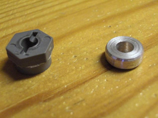

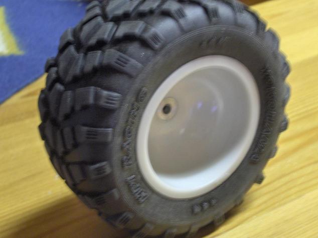

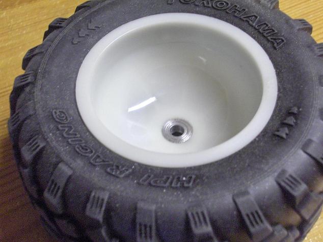

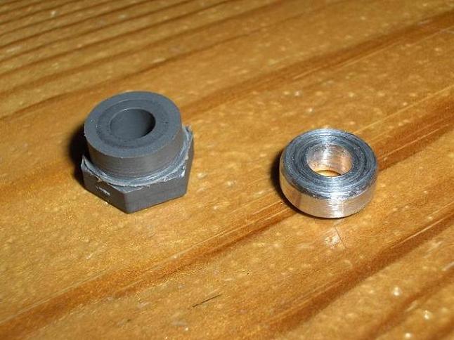

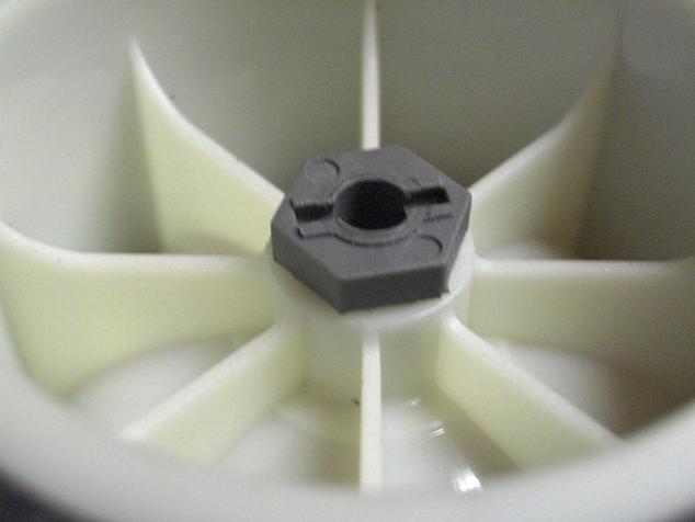

                Her er forresten hjula eg skal ha! Eg enda opp med å bestilla til feil bil (Nitrosport eller noko sånt) som var berekna på å ha lager i felgane istadenfor i styreknuklane, dette blei løyst ved å laga et par foringar i dreiebenken og å dreia ned hexane litt. Ingen hexekunst, hihi!

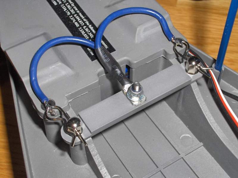

                berre at den er svart. Skal laga meg ein slags bakfangar som beskyttar karosseriet sånn at ikkje det blir flerra av, og fann ut at denne fangaren visstnok er bedre og har fleire festepunkt enn den orginale.

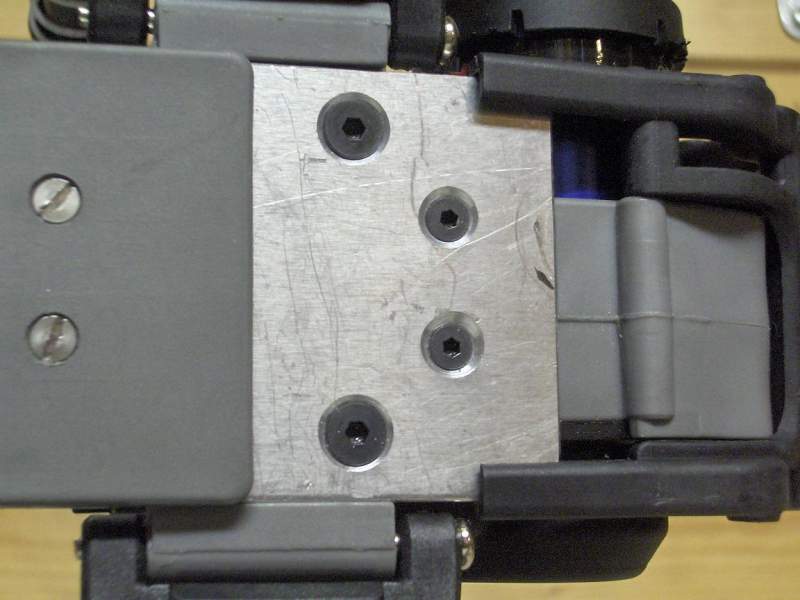

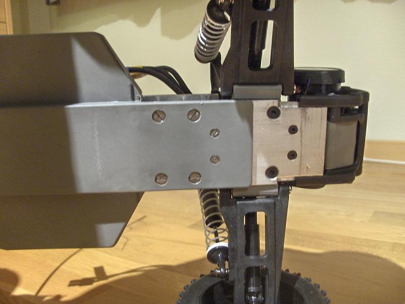

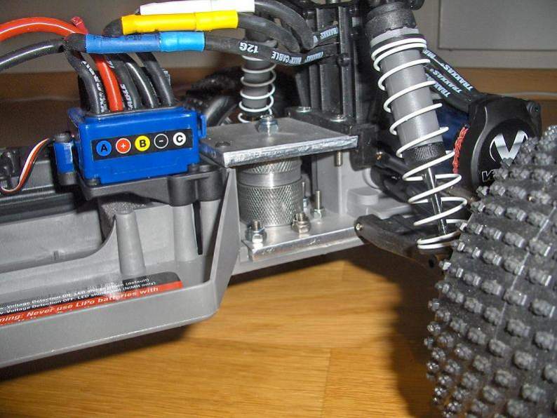

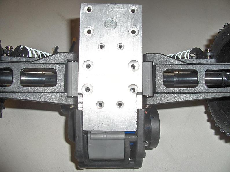

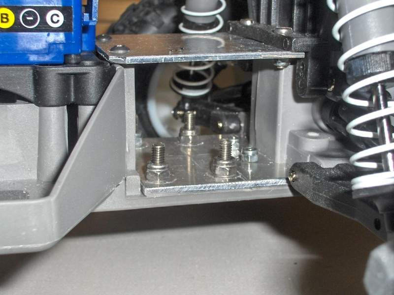

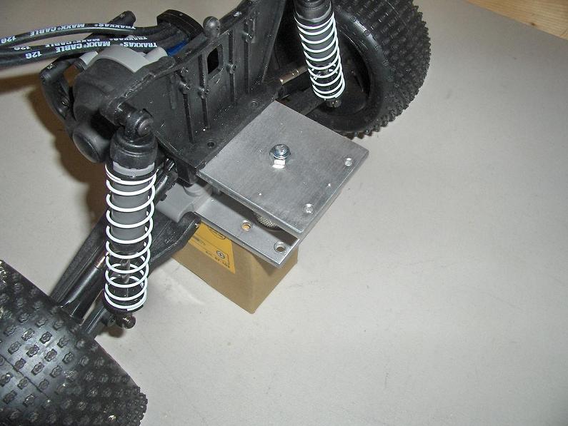

                  Har begynt arbeidet med å laga nye forlengingsplater no, fant ut at det var forjækligt med 5 mm tjukke plater! Er jo det som blir brukt i skroget på hurtigbåtar for pokkerSå no vert det 2,5 mm istadenfor. Eg syns den blei vel tung på ræva etter dei platene kom på og i forhold til korleis den var orginalt.
                    Her kjem litt bilder av dei nye forlengingsplatene som eg fabla om i posten over. Og bilder av karosseriet er vel på tide med også
                      Var visst et bilde som ikkje var plass til. Driv i skrivande stund på med den bakfangaren no, kjem litt bilder av den ved seinare anledning.

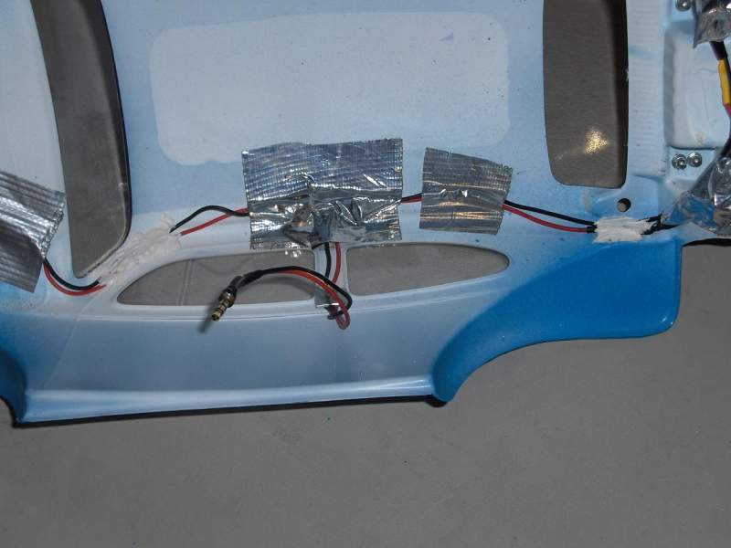

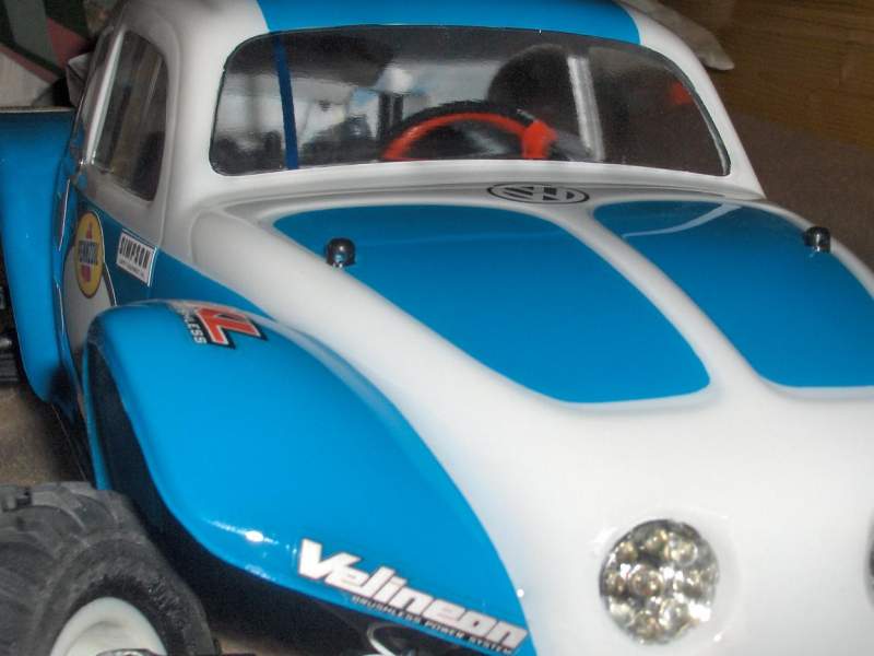

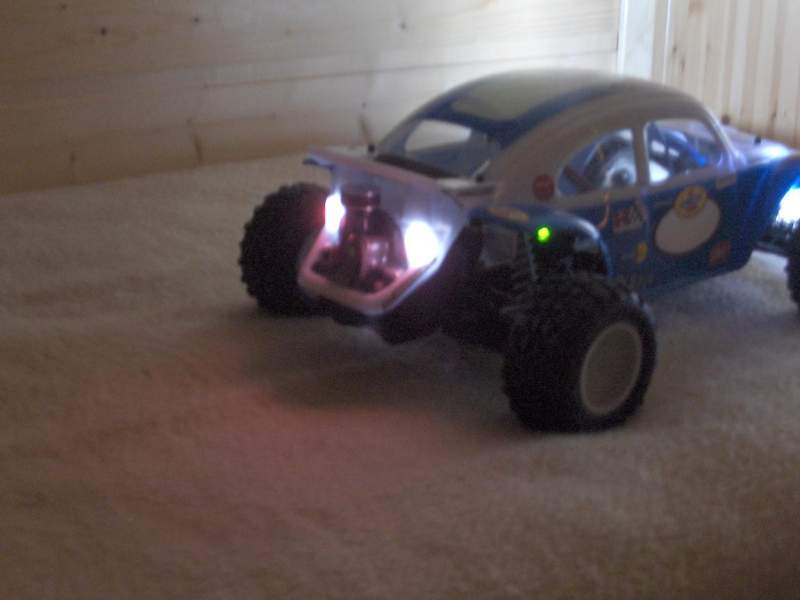

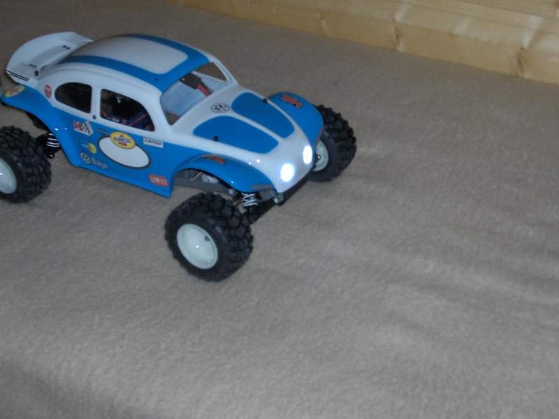

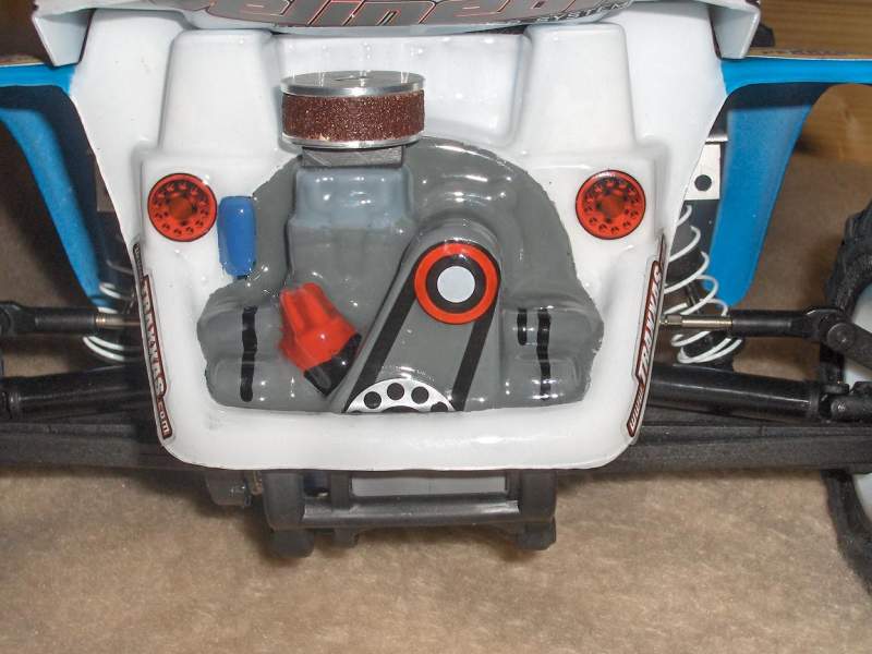

                        Dette ser veldig bra ut! legg ut et bilde eller to av hvordan lysene dine ser ut under bodyen. er det hjemmelagd eller kjøpt ferdig?

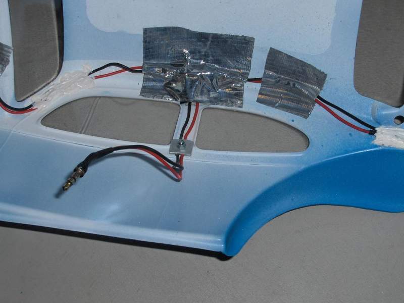

                          Ja eg kom på etter photoshooten (hehe) at eg mangla ett og anna detaljbilde. Baklysa er 10 mm dioder frå Clasen, og framlysa er denne lommelykta frå Clasen også. Eg demonterte den heilt og berre brukte reflektorane og LED-delen, limte dette fast med Tech7. Passar ganske bra sia den har samme lysåpning som lysklistremerket i karosserisettet, og "utstansingane" i karosseriet eller kva eg skal kalla det
                            smart det der ja lagde tilsvarende lykter på slash 4wden min med omtrent like lykter fra deal extreme. tok ut innmaten og tok en stor krympestrømpe rundt led delen og reflektoren. festa de på støtfangeren foran, så de ser ut som tusenmetere. ser ganske bra ut og lyser bra.

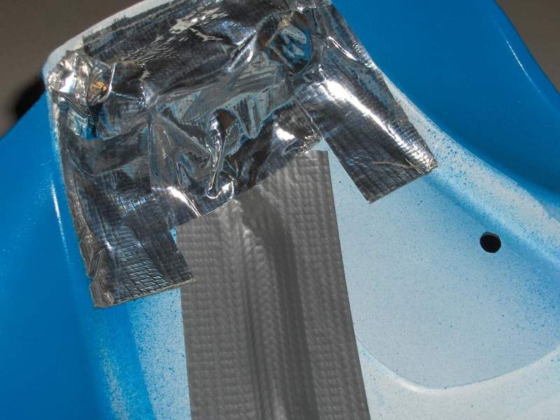

                              Ja det er et jækli lys i dei Det som er litt dumt er jo at eg har teipa over lysa sånn at det ikkje er "lyslekkasje" bakom dei, men eg legg no allikavel ut et bilde av teipen eg

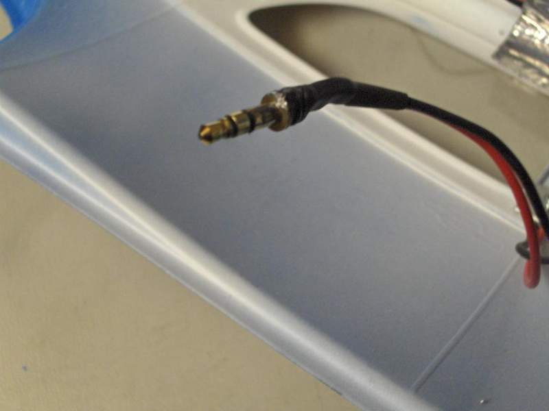

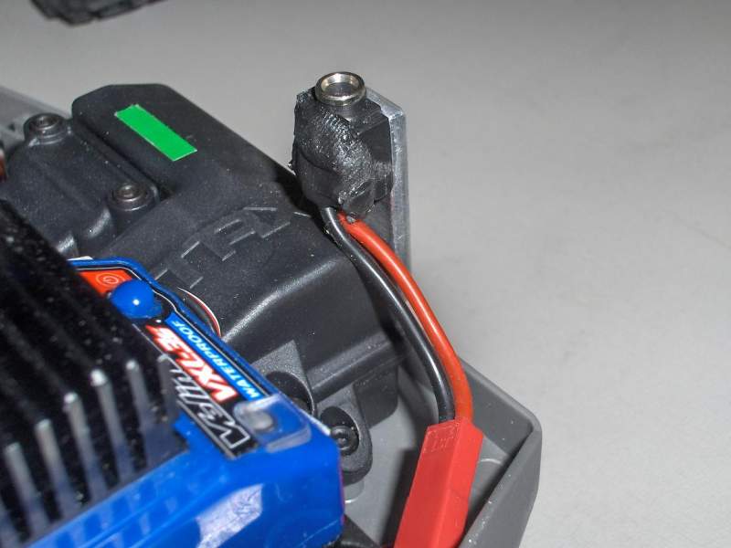

                              Og så brukte eg ein 3,5 mm øyretelefonplugg til hannkontakt, hadde ein gammal lommeradio som blei ofra til fordel for hokontakten
