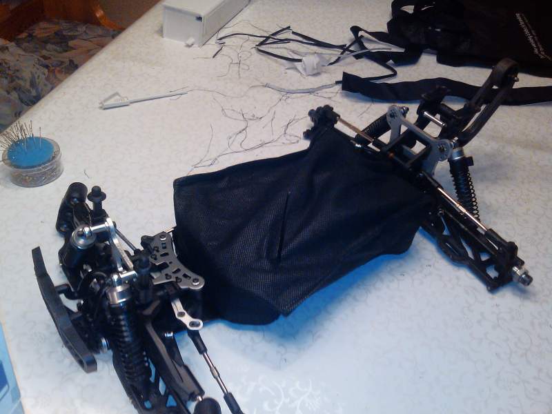

              Jeg hadde outerwears i tankene da jeg i går kveld fant en slik hjemme:

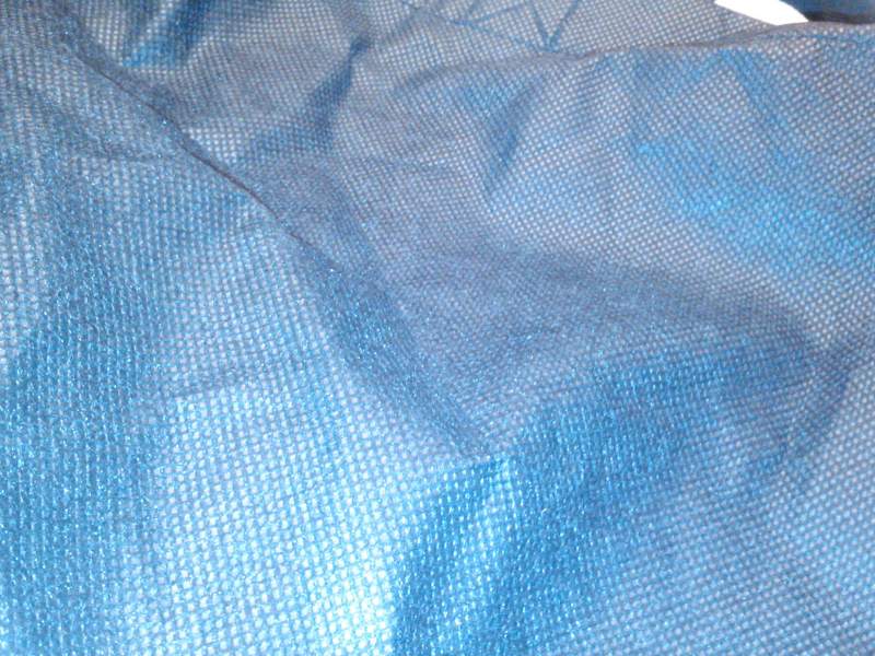

              Prøvde bare for moro skyld prøvde jeg å puste gjennom stoffet, og det var jo omtrent som et litt finmasket nett! Tok det med meg inn på badet og spylte en kraftig stråle på det i 20 sek, ikke engang fukt på innsiden Posen er en sånn "Coop miljøpose"

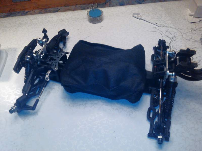

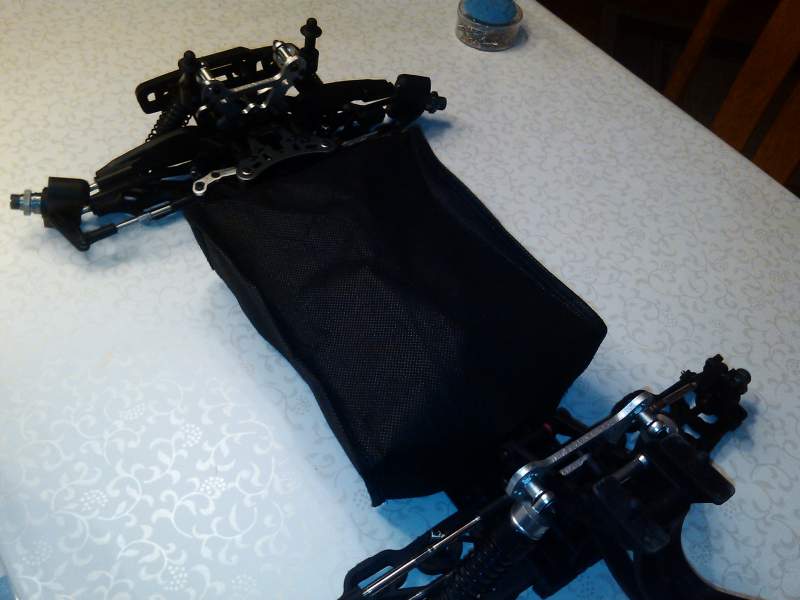

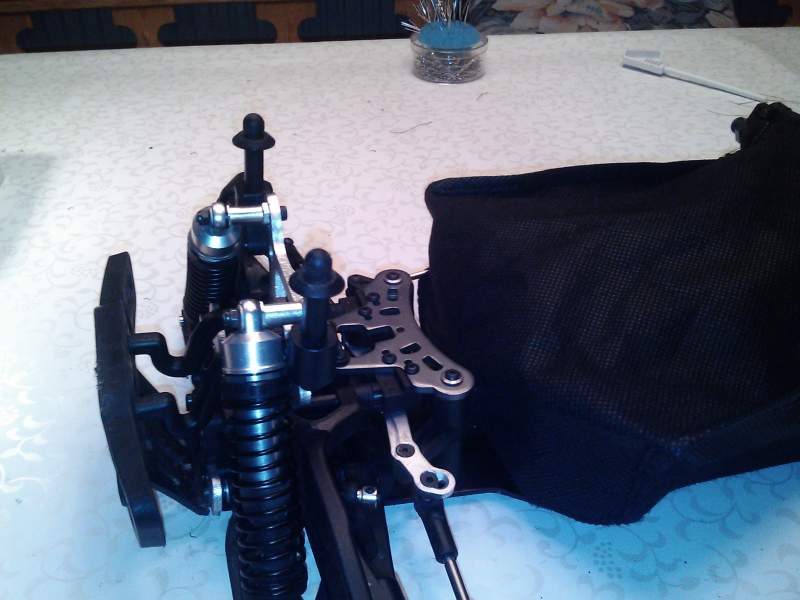

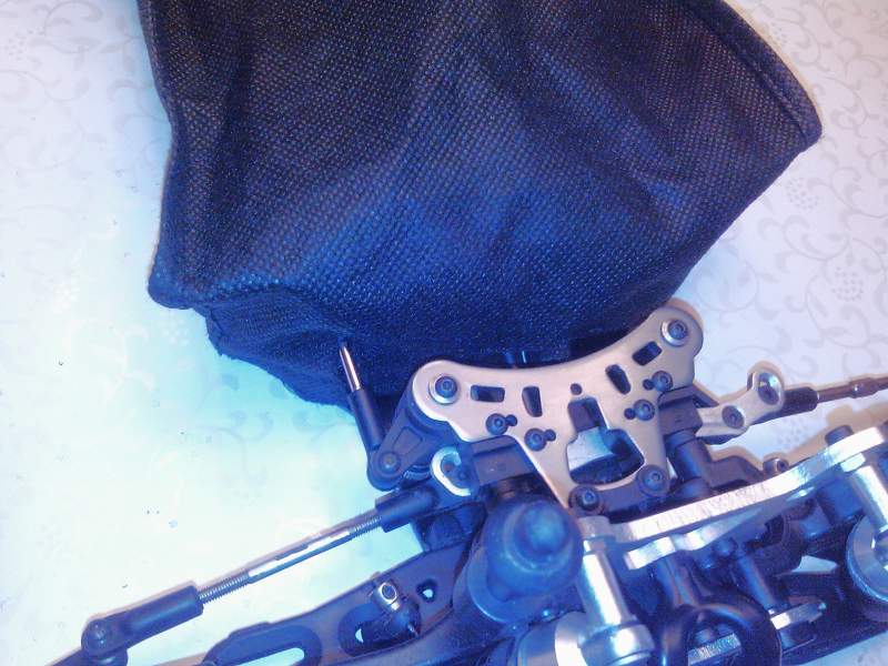

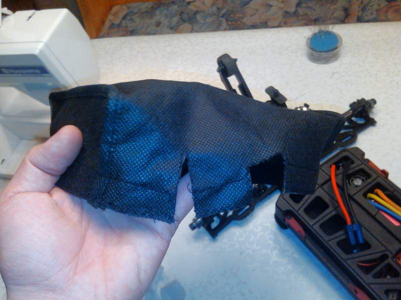

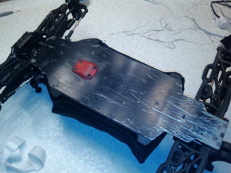

              Tok ca ei time å sy, og lagde trekket i "shower cap style" (badehette). Brukte borrelås langs den nederste delen av chassis "boksen". Etterpå prøvekjørte jeg trekket gjennom ei søle noen ganger. Knusk tørr og ren inni, selv om for og bakstilling så ut som en fraukjeller. Temp var 45'C på ESC, 40 på motor og 30 på batt etter 30 min med kjøring på 4s med standard giring.
