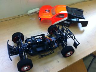

    Testa bilen igår på innebanen i Moss. Virker ok, men er kanskje litt tung ( veier 0,5 kg mer enn jr´sin slash 4x4 )
    Er problemer med diff pinner på denne bilen, står endel om d på rctech. Losi har glemt å herde de.....
    Tok ut mine fra senterdiffen igår, og jepp var skikkelig grader på de etter 5-6 pakker. Har du ny bil prøv å herde de selv !

    Tor Erik Wold Futaba 4PK Xray T4 Losi Ten SCTE
      Etter 6 pakker i dag sjekket jeg midtdiffen. Pinner og drev så ut som nytt, ingen grader e.l på pinnene.
      Jeg hadde 20000cst i den.
      P.S Jeg "kjørte inn" diffene ca 5 minutt før jeg kastet bilen på teppet.
