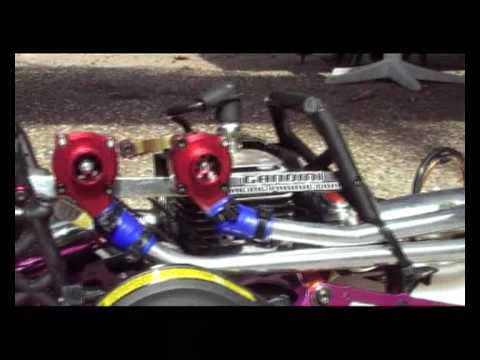

Det finnes turbo til 2-takts nitromotorer til RC-biler, men det er kun for show, og stjeler bare effekt.
Tøft, men helt ubrukelig.
