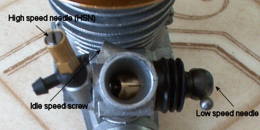

    Men hvis du kjører mange tanker (en kanne med 5L, med 16% og så går over til 25% (og fuel med lavere olje prosent) så må du stille på blandingen. Drivstoff-blandingen må være litt rikere når nitro prosenten økes. Dette gjør du ved å stille high-speed needle (hsn) og low-speed neddle (lsn) mot klokken.
    Du vil høre når motoren høres fin ut. Så jeg ville nok ikke stilt før man merket at motoren ikke gikk på sitt beste.
