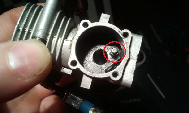

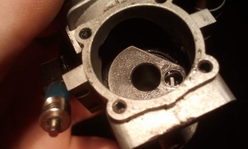

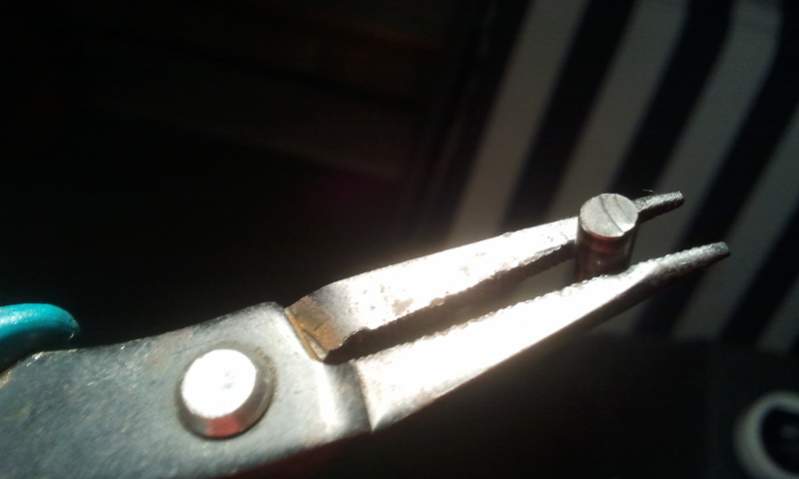

    hei hei. Har knekt råden på min GXR18 motor 2 ganger nå, og akter ikke sy sammen nye deler før jeg får oppklart hva årsaken er. Håper da at noen med erfaring i RC verden kan opplyse meg
    Skal tappen som råden henger på sitte dønn fast på veiva? Min kan jeg i alle fall plukke ut med et par fingre...

    Ser ikke ut som at den skal være fast, men dette er eneste forklaringen jeg har på at råden knekker gang på gang. At tappen har slakk i hullet på veiva, og dermed knuser det det skal være ved passe høyt turtall?
    Den skal nok sitte fast ja,må nok kjøpe deg en ny motor

      Okei, takk for svar Det var jo litt surt... bilen har gått ca. 3 liter fuel:P Ei mulighet er jo å skifte veiva. Men dersom kvaliteten på disse ikke er høyere enn at motoren står etter noen få liter fuel gjennom den, er det kanskje like greit å skifte dritten først som sist.

          Rådene knakk antakelig fordi tappen på veiva var løs fra den var ny. Lang vei å kjøre for å rive av seg litt bannskap tell de eg kjøpte den hos.
          Bilen er kjørt inn etter alle kunstens regler, deretter gikk det ikke lange tiden før det va bom stopp. Gikk frykteli dårli etter reparasjon, og fikk den ikke stilt inn skikkelig. åpnet motoren, og råden var grovt mishandlet, samt at den hadde revet litt i selve blokka.
