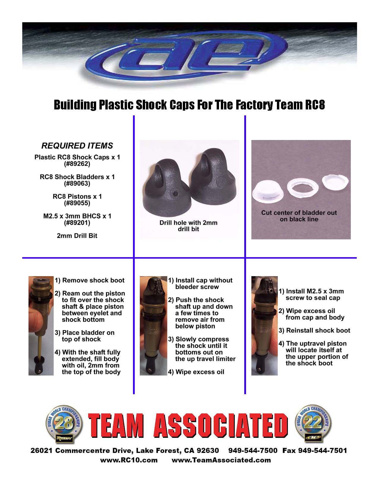

      Her er guiden for å bygge om demperne, har gjort dette selv nå og demperne kjennes enda mere konge ut enn de er orginalt.

        Fant denne "håndboka" på nett her. Den er genial spør du meg!!!!
