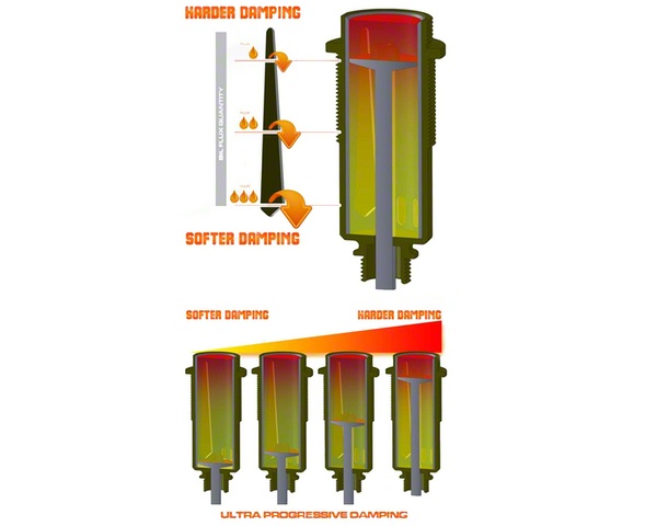

    Noen som har prøvd disse?
    RB Products "A.D.S." Automatic Damping System Set
    The patented ADS system features a unique inner sleeve that is fitted inside your existing shock body, with V-shaped cuts machined into the sides, combined with a solid delrin piston that does not have any valving. As the piston moves through the shock body, the oil is pushed into the cuts in the sides of the sleeve, allowing the piston to move through the oil without hydro-locking. The V-shape cuts in the side of the sleeve allows more oil to pass by the piston at the bottom of the stroke, and less oil to pass by as the top of the stroke. This provides a progressive and gradual increase in shock pack as the piston compresses, and allows the piston speed to increase as the shock rebounds.

    Nei, men jeg har lagt merke til dem ja.
    Om dette virker tilfredsstillende så vil det forandre en god del angående demperjustering vil jeg tro..
    Det er en kar som postet noen CAD-tegninger på rctech.net om denne ideen han fikk for mer eller mindre samme virkemåten på hvordan demperoljen beveger seg i disse sporene med fast stempel. Den tråden er noen år gammel og han påstår slik delvis at RB har 'tatt' hans ide. Men har han ikke patent så er det jo fritt frem
