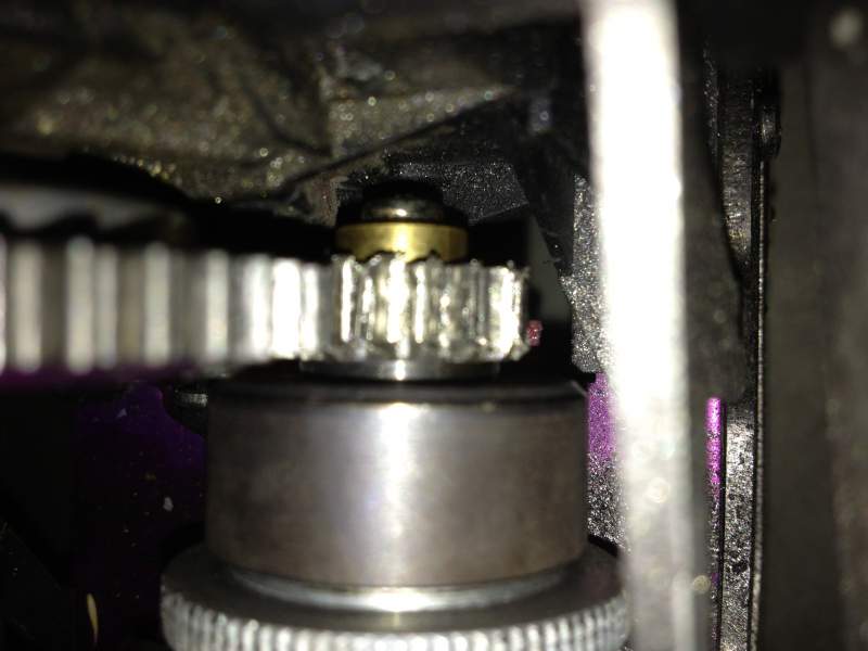

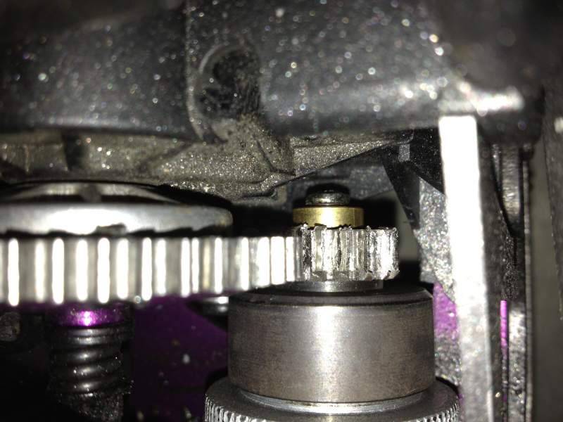

    Nå etter en times kjøring ble clutch bell'en ødelagt ( kjører med metall spur gear ). Får å unngå dette har jeg tenkt å gire ned bilen, men skal jeg bruke mindre eller større clutch bell? (hvor mange tenner er det originalt?)
      Orginal dreving er vel 17 + 47, hva er galt med clutch bell? tenna?

        Det er tenna ja. Har prøvd flere ganger å stille hjulene perfekt, men tror det har mye å si på kjøringen min.

            det bell drevet eroriginalt. spur geare er slik http://www.ebay.com/itm/HPI-RACING-S...item3a7d9bd7fa
              Sikker på at clutch bell passer i tenna på det spur drevet?
              Trur ikke du klarer og kjøre det i stykker hvis det passer og er justert riktig.
              www.rc-utstyr.no
                hmm, ja du sier noe der. har du en anbefaling til hvilke drev jeg kan bruke?
                  77127 og 77107 bestilles i morgen
                    Kjører du med stål spur må du bytte clutch bell til de racingklokkene hpi har,Bruker du orginalt så kan du like godt kaste penga i dass...

                        Kanskje en stein kilte seg mellom spur og pinion, klarte å bøye mitt stålspur en gang med det.
                          Det var ingen stein.... Taggene rudt hele hjulet er likt
