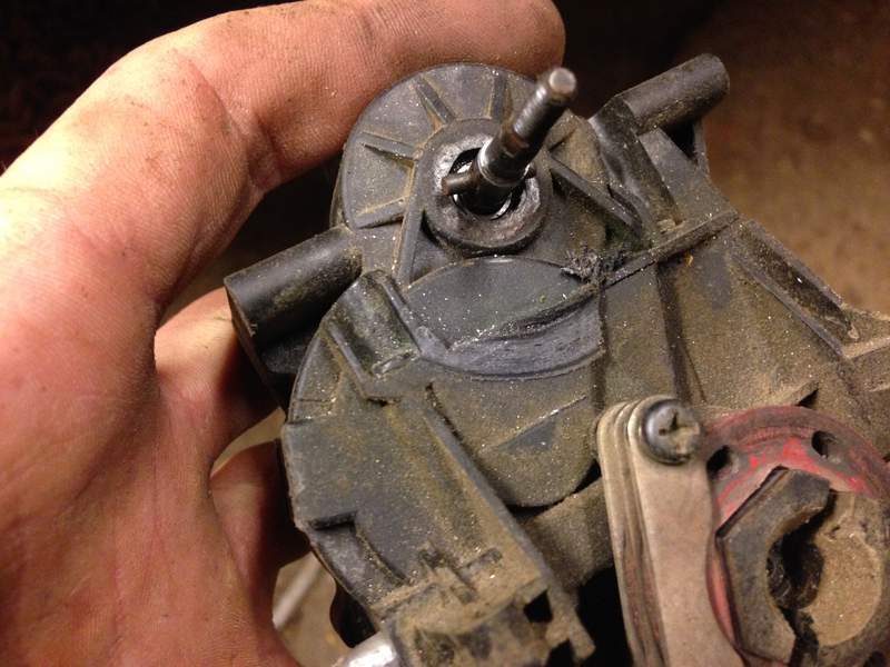

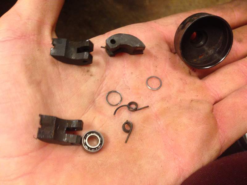

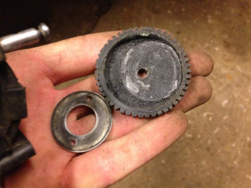

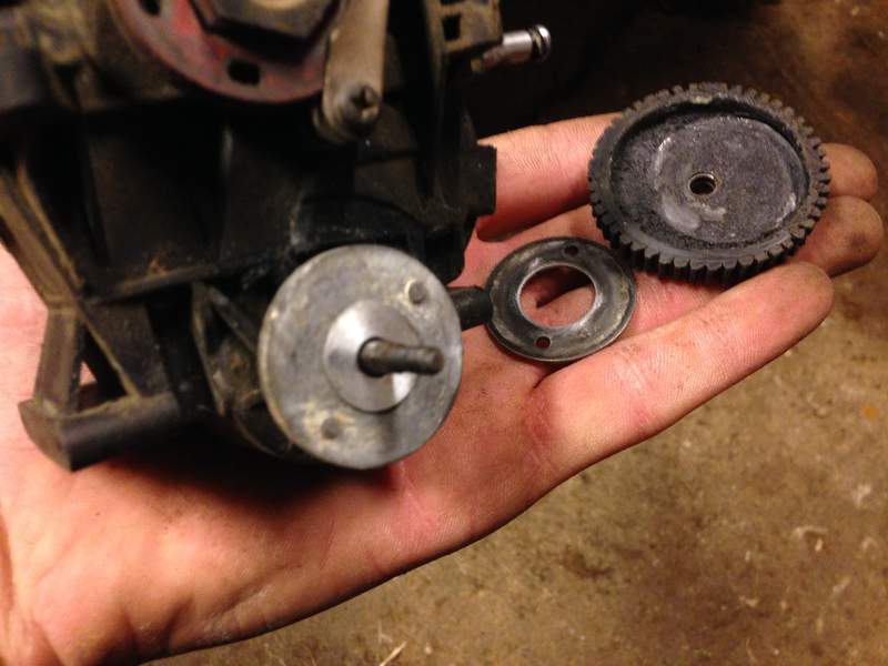

          Slenger opp en ny kommentar etter å ha demontert litt.
          Sånn så det ut når delene var kommet fra hverandre, så jeg antar at problemet mitt til at den ikke gikk fremover når jeg ga gass var der.
          Så nå blir det bestilling av deler samt. en god rengjøring av hele bilen før den blir satt sammen igjen.
          I clutch huset så var den ene skoa..? gåen, så måtte demontere av den, og da må jo resten av også.
          Og på tannhjulet, så ser man jo at slipper plata har falt av (da tappene så si er helt nedslitte) og kilt seg fast i tannhjulet.

            Her såg det litt ruskete ut ja! Videoen du la ut er sett som privat så eg får ikkje sett den. Det med at bilen står på stedet hvil når du gjer gass kan jo ha noko med at medbringarane til hjula (sekskantane) ikkje følger med hjulakslingane, altså at akslingane står og spinn inni dei. Eller liknande ting i drivverket. Kanskje diffen er sprengt også, men det finn du jo ut ved å vri på eine hjulet og sjå om det på motsett side går omvendt vei.

              Men ser man på slipper plata, så tror jeg kanskje det kan være en del av grunnen også.
              Men blir nok å demontere bilen mer eller mindre helt ned, for så å montere inn kraftigere deler

                Muligens slipperen som du seier ja. Den ser litt herja ut, og du ser at bilen "vil" liksom. Har du prøvd å justera den litt feitare i blandinga for å sjå om den nykkinga i turtallet forsvinn?
