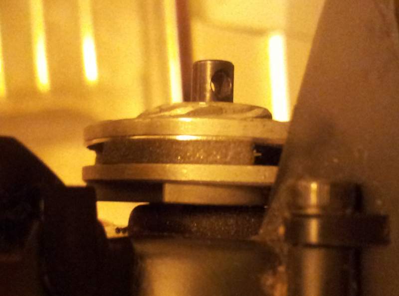

    Hei, har satt inn i HPI sin k5.9 motor i min Nitrage, og det passer sånn akkurat, eller det eneste som glipper litt er at flywheeln toucher siliconslangen fra luftfilteret ettersom vinkelen på forgasseren heller mer mot flywheel'n.
    Så da lurer jeg på om noen har nå tips om hvordan få litt mer plass mellom disse, slik at det ikke blir "gnagd" hull i luftfilterslangen. Tenkte på å slipe ned det litt for å få bedre klaring. Men har å tenkt tanken på å kanskje ta den helt bort? eller er faren for å ødelegge drivverket betraktelig stort?

      Har ikke sett på andre typer luftfilter, bare prøvd med den som hører til HPI sin motor. Har tatt dremmelen og tatt av litt av de rillene på flywheeln, som er den som gnager borti nedre del luftfilterslangen, da med HPI sin motor gjør at den kommer litt lengre fram og det blir litt mindre plass og trangere.
      Har bygd opp Nitrage'n av delebiler, så har selv ikke kjørt så mye med den, kun 3 tanker idlee, og 2 tanker på moderat gass, før jeg så over luftfilteret. er ikke gnagd hull, men tenkte og utbedre litt før mere kjøring. Ellers har jeg en kompiss som kjører Nitrage, fikk han til å kjøpe seg bil i vår, og han endte på en Nitrage, og den har virkelig vært robust Så derfor jeg ble fristet til å gå opp fra 1/10 til 1/8. Suns den virker som en konge truggy. Men vill prøve å overgå kompissen min i motorstørrelse da :P

          Funker ikke å vri forgasser, meen tror det skal bli bra nå, fått pusset ned de rillene så da tenker jeg problemet blir løst

            Ut ifra bildet så er det kjølekanalene til clutchen du har slipt bort.
            Da vil den sansynligvis bli så varm at spur drevet ditt kommer til å smelte.
            Her er en artikkel om det. Jeg har selv byttet et slikt så jeg veit at det trenger den kjølinga det kan få.

              ja er de rillene på den ene siden som har fått seg en puss. Så du mener at det spuret som er festet på samme aksling vil komme til å smelte? Vel får bare prøve å se hvordan det går, det har hvertfall fått nok klaring nå, slik at det ikke bli hull på luftfilterslangen.

                Det er fult mulig at det holder, men vær ops på det.
                Det drevet er ikke det sterkeste i utgangspunktet og det sitter bare med en 2mm styrepinne.
                Hvis den pinnen blir varm så skjærer den i drevet som om det var smør.
                Jeg ville hvertfall løsnet clutchen som det står i manualen hvis du ikke har sett det...
                Etter den er dratt til så mye som er mulig så skal den løsnes med 1/4 runde.

                  Det var godt du sa, for den er nok nå så tight som den kan bli.. heldigvis ikke kjørt nå med den sånn som den er.

                      Har fått kjørt litt i det siste ja, er ganske kaldt ute for tida, men skjønner nå hva du mener med at flywheel clutch'n blir varm, brente fingern på den etter jeg var ferdig med kjøringa. Blir den veldig varm til vanlig også? tenker da at rillene er hele og ikke blitt litt pusset ned.
                        Den blir ganske lett varm ja.
                        Trikset er å få justert den riktig.
                        Den skal ikke slurre når du akser, men den er for å ta opp kreftene som blir når du lander et hopp med godt gasspådrag.
