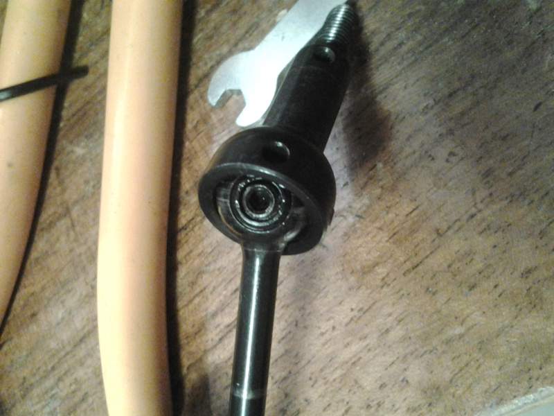

    hvordan får jeg løs denne skruen? Den sitter bånn fast.....
    Du kan prøve å varme på den.
    Sitter den med et loctite produkt så må det opp 250 grader for å slippe.
    Smash shark m/3674
    HPI 4life
      Hvordan skal jeg få den så varm? Ovnen? Blir den ikke skada av det?
        Bruk en lighter eller loddebolt eller no.
        Skal ikke ha noe problemer med å tåle det.
        Smash shark m/3674
        HPI 4life
          Kjøp deg en varmluftspistol på biltema eller lignende. Så setter du drivakslingen i ei skrustikke og varmer den opp samtidig med at du prøver å trekke den løs med en unbrakonøkkel. Da får den en jevn oppvarming og skruen slipper når det har blitt varmt nok.
