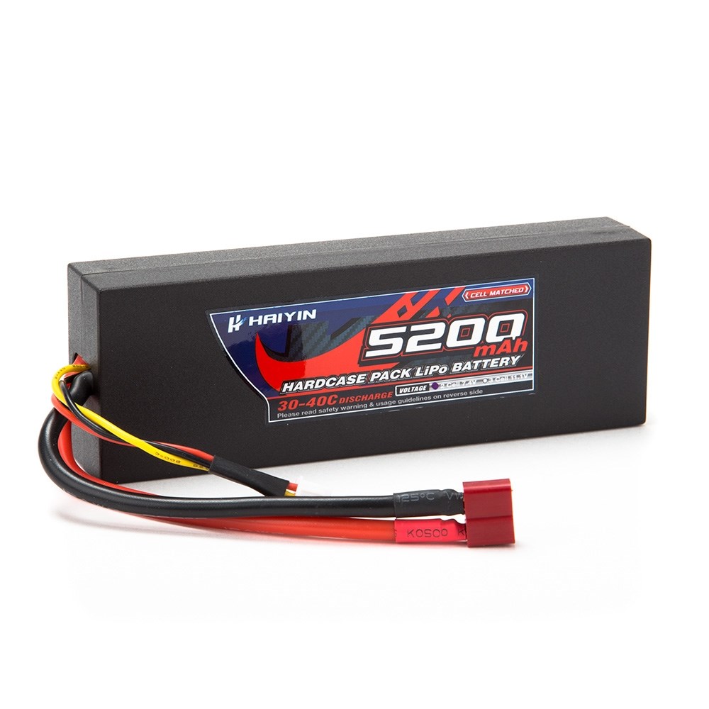

            Kunne du lagt til en link til batteri og computer lader som du ambefaler. fra elefun helst.
            Takk uansett
              Denne kan kanskje være noe?
                Første og billigste jeg fant ned deans kontakt.
                Ellers må du bytte kontakt på batteriet. Synes å huske at det brukes deans i bilen din.
