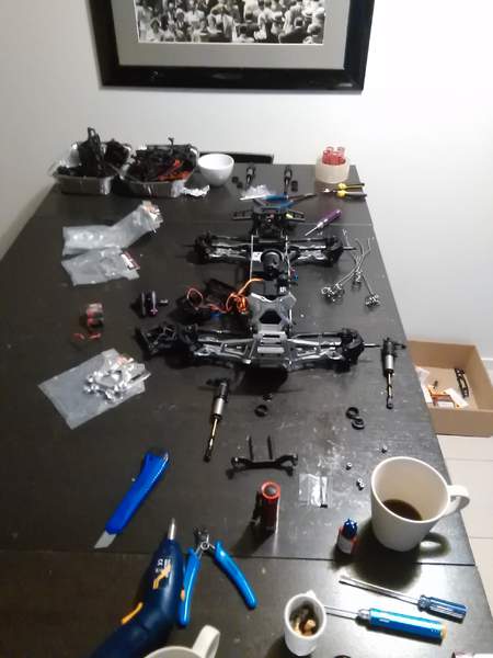

            Ha ha ha ha, greit å se tråden lever Takk for svar Xirton. Integy delen som jeg tror holder dårlig kvalitet er upper arm, så kjøpte GMP upper arm istedenfor. Om det var lurt eller dumt vet jeg ikke Har satt inn en tre trinns girkasse på den ene savagen med 4,6 motor. Kjører 17 clutch bell og 47 main gir. Gjør wheelis så det plystrer og meget bra akselrasjon på 1 og 2 gir. men 3 gir orker den knapt å dra. Er det en god ide å prøve 16/52 dreving?

                Hei igjen Ja, kan komme med en oppdatering. Har kjøpt Integy deler som gir tollerne ett bra julebord. Fornuftig tips med å stille gira, har gjort det, men kan kanskje virke som om att 4,6 motoren er litt for pinglete til en 3 trinns kasse. Har drevet om nå, så med litt flaks er det forbedringer når jeg sjekker i morgen.

                    Ja, stort sett hele bilen blir i metall, med unntak av girkasse-hus og diff hus. Ser ikke helt en eneste god grunn til å smelle av 2500 kr på det Har to savager, sistnevnte blir i metall og OS motor. bør vel begynne å komme litt deler i postkassa til uka tenker jeg. Er egentlig ikke en bil "dude", helikopter er det jeg stort sett driver med. Men litt gøy å mekke litt nitro bil. Når den er ferdig blir den vel knapt kjørt, så da får 1000 lappene i metall kaste glans i hylla Slenger inn ett bilde når den er ferdig.

                            Ser ut som om jeg må vente i 14 dager før den kjører igjen. Skulle stille en liten anelse seinere girskift til andre gir, og klarte da å ødelegge kulelageret ( B025). Selvfølgelig ingen norske nettbutikker som jeg kunne finne som hadde på lager, så da ble det ebay Om noen har ett lager, så kjøper jeg gjerne!

                                Jobben startet. Integy delene er begynt å komme i posten, OS motoren ble hentet i går
