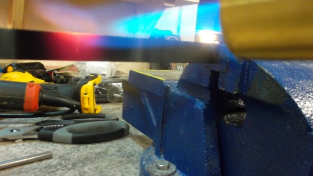

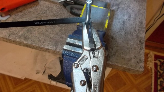

    Her er noen bilder av bladfjær-prosjektet pr nå.! Litt gløding på endene,så var sagbladet svært så fint å arbeide med. Bare 3.stk fjærer som mangler.......+ foringer,braketter og linker.Det er ikke sikkert att dette blir bra,men foreløpig ser det ut som om stålet gjør som jeg vill.

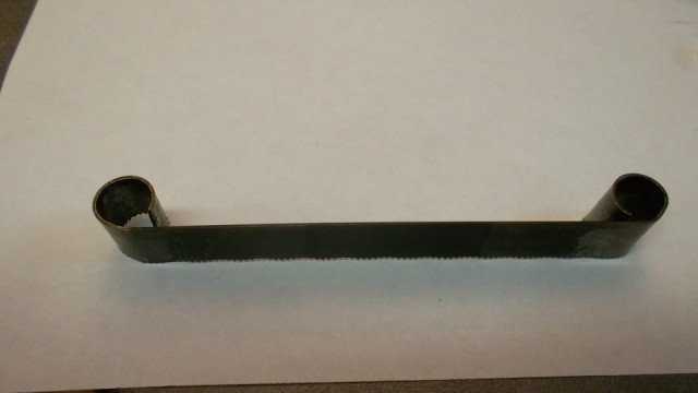

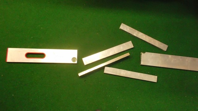

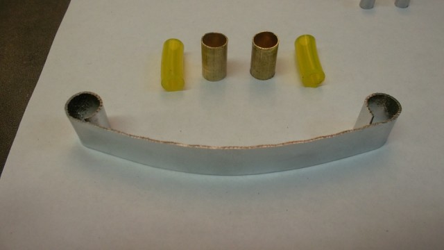

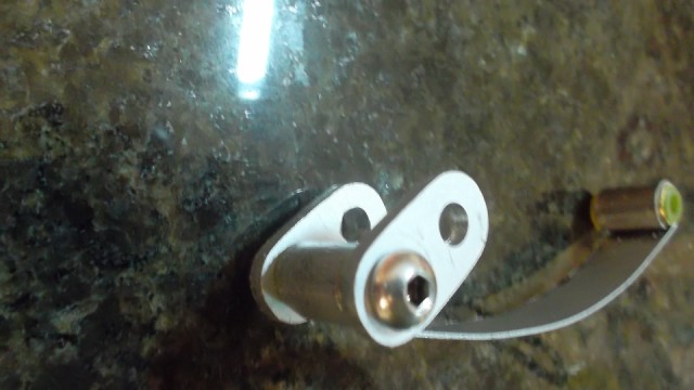

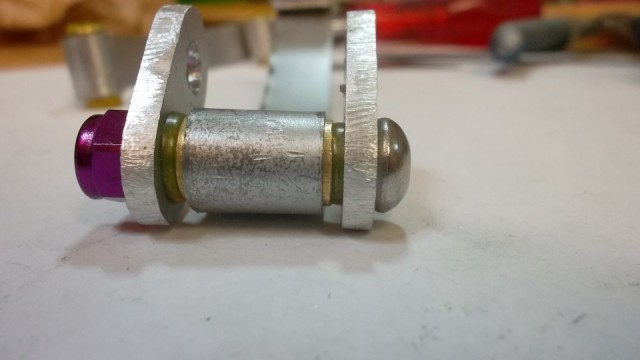

    Nå har jeg fått filt å bøyd litt på det her baufilbladet i kveld, å nå har jeg noe som ligner på ei fjær.Ett messingrør og en bit fuelslange som foring ble faktisk en ganske smooth patent. En alu-linjal fra biltema måtte bøte med livet,å litt av den fungerer nå som link.På motsatt
    side blir festet laget av alu profil.,men det er det dårlig med den typen på lager for tiden.I tillegg må det skaffes til veie litt profiler til chassis og alu eller stål stang til akslinger.
    Det er mulig att skruen og mutteren blir tatt vekk,å erstattet med 5mm alu-stang som blir klinket i endene.Det kan bli litt penere.....!?
    Stay tuned.!

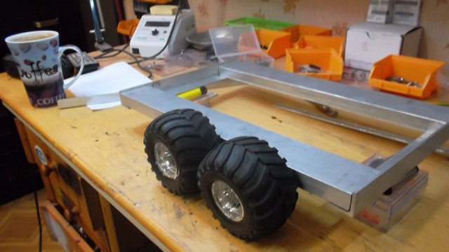

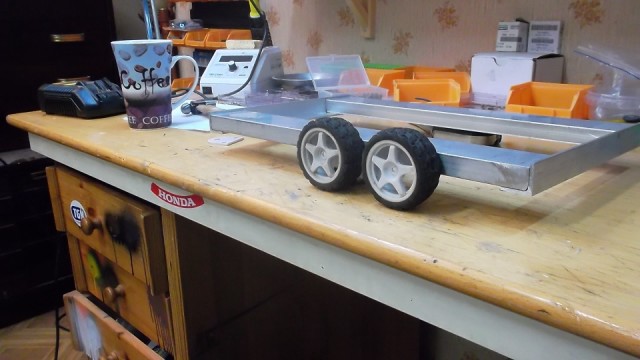

        Her er resultatet så langt.En vater som ikke var helt i vater er nå ommbygget til noe som kanskje ligner mer på en traktorhenger enn bilhenger,og langt fra skala-riktig,men morro er det uansett. Nå skal det monteres noe understell.
