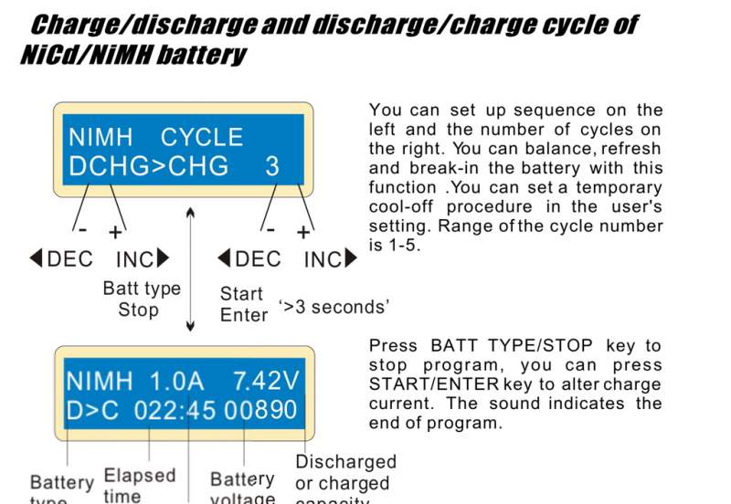

    Batteri nr.2, får du ladet det helt opp til 3600mAh? Hvis ikke, kjør X antall sykluser (lad opp og ut) helt til du får det opp til 3600.

            Du trenger ikke å lade ut med bilen. Laderen har program for utladning. Under NiMH ,bla deg frem til cycle programmet. Der kan du også angi hvor mange ganger du ønsker å lade opp og lade ut batteriet ( husk dette tar tid, da utlading foregår med max. 1A). Under 8.80V (på der ene bildet) ser du hvor mye du har ladet opp. Hvis du velger cycle 2 ganger bør den lade opp til et høyere tall. Håper dette hjelper deg på vei.

                Merkelig. Satte laderen opp med lading og utladning med 4 seanser på 3600 batteripakken. Den stoppet tydeligvis etter 1 seanse med dette resultatet:
                Noen som kan forklare...??

                    Her har den timet ut på tid, som er per default satt til 120 min. Dette kan justeres opp.
