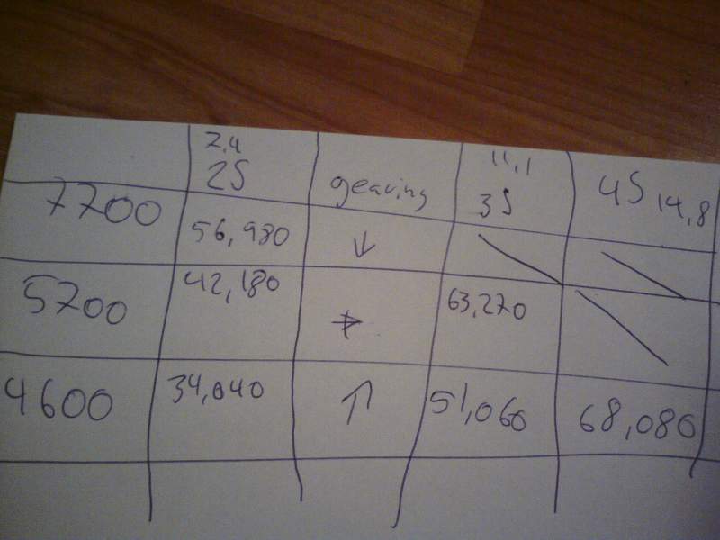

    Det er også flere måter å benevne motorer på.
    400 eller 540 er gjerne størrelsen på kassa, dette sier ingenting om antall RPM eller hvor sterk den er.
    Kv er antall RPM som motoren går med pr volt den får inn, dette sier litt om hvor sterk den er, men ikke så mye.
    T er Turns, som er antall kobberviklinger inne i motoren, det sier litt om hvordan motoren er bygget opp.
    Winds er antal viklinger som har blitt viklet i parallell, slik at det kan gå mere strøm i dem og dermed høyere hastighet.
    Altså Tamiya sin standard 540 motor, sier kun noe om den fysiske størrelsen på motoren.
    En 2000Kv motor forteller deg 2 ting, at den er sterk og at den gir deg 2000 RPM pr volt du gir den, her vil batteriene vare lengre enn med høyere Kv.
    En 9000Kv motor er da ikke så sterk, men den gir deg veldig mange RPM og trekker mye strøm.
    Mens T gir deg mer eller mindre det motsatt av Kv, jo mindre turns jo mindre motstand i viklingene og motoren trekker mer strøm og den går på høyere turtall, flere turns og motoren trekker mindre strøm og går på et lavere turtall og man får mer dreiemoment.
    Så Crawlere og Tanks trenger lavt Kv-tall og et høyt T-tall, med få winds.
    Driftere vil jeg anta trenger høyt Kv-tall og et lavt T-tall, med mange winds.
    Off-Road, her vil man måtte kombinere litt, hvor man trenger både fart og kraft.

                              litt om brushless. dette er fakta jeg fant i sammenheng med mamba, men det gjelder andre bl motorer også.
