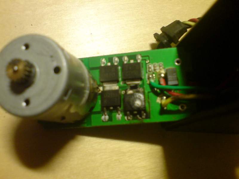

        Her er forresten den gamle servo:
        Legg merke til en av de 4 fetene, brent og sprekt
        Den har oppført seg litt rart de 3 siste tankene, og da jeg åpnet den var det en del fukt.
        Åpne i samme slengen en av Rhino servoene, men der var det omtrent helt tørt.
