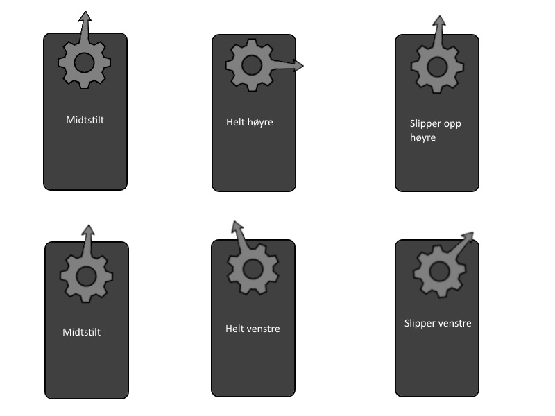

    fant fram en Team Losi Muggy som har stått i garasjen noen år. Noe av det siste jeg gjorde med den før den ble stående var å bytte servo.
    Originalt har den 2x Z590 servoer fra JR Racing. Bytta til 1x HDS-9864MG fra Scanner RC (mener jeg ble anbefalt den). Den har dobbel torque som Z590'ene, så det går jo opp i opp. Problemet med servoen er at den midtstilles ikke etter å ha svingt venstre, den går over på høyresiden (linker ved et bilde). Antar at dette har med hjulene inne i servoen, men spørsmålet mitt er om det er noe å gjøre med det? Har en Spektrum DX2.0 radio og SR3000 RX reciver, og lekt litt rundt med settings, men ikke funnet noen løsning.

        Ingen problemer med krefter, verken med hjul i bakken, i lufta, eller servo alene, men overroterer på vei tilbake fra ene siden hver gang, og blir nøyaktig samme posisjon. Skrudde opp servoen og tok av det midterste tannhjulet, og kjente på giret du fester servohorn på, og møtte motstand hver 180°. Noe å gjøre med det, eller er servoen gåen?

              Tror jeg fant problemet, vinkelmåleren var ødelagt på tuppen, så den klarte ikke registrere når den skulle stoppe Har en gammel servo liggende, ser om jeg får byttet de!
