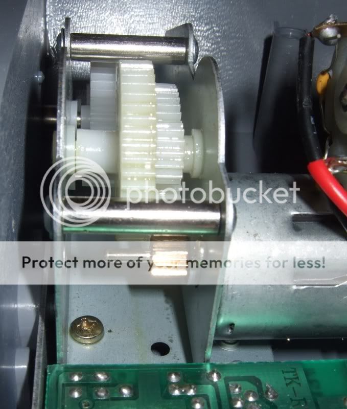

    Har nå fått tak i 2 stk defekte Tiger I fra Heng Long.
    Slik så de ut før jeg begynte å ta de fra hverandre.
    På den ene, så var eneste feilen at pinion ikke satt fast.
    På den andre, så fungerer ikke BB, men det gidder jeg ikke sjekke nå.
    Ingen av beltene gikk og dette var grunnen:

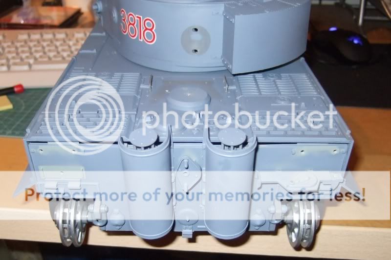

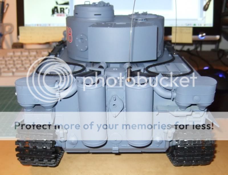

    Det første som må gjøres er at begge luftfilterene bak og batterikassa må vekk. De kan skrues rett av.
    Før:
    Etter:

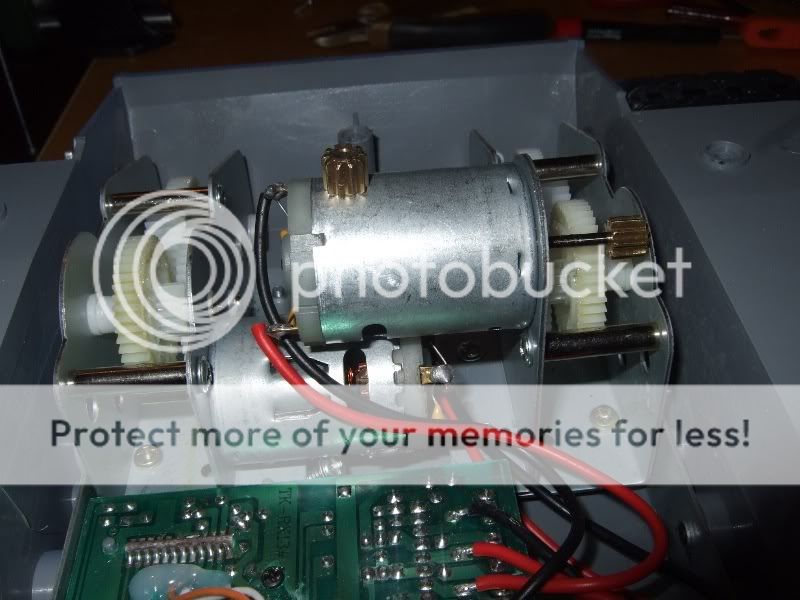

    Tror jeg har funnet feilen for den tanksen som BB ikks fungerer på, da noen loddinger har gått opp.

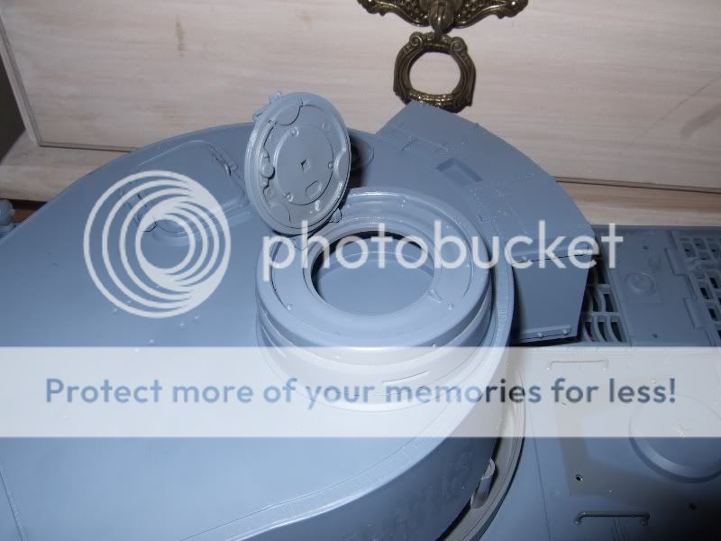

    Har delt opp og rotert Commanders Hatch til å sitte riktig.
    Har fikset slik at Driver faktisk ser ut nå han kjører
    Har snudd på mantlet, slik at den er korrekt
    Så da er det bare å fortsett med modifiseringen til jeg er ferdig
