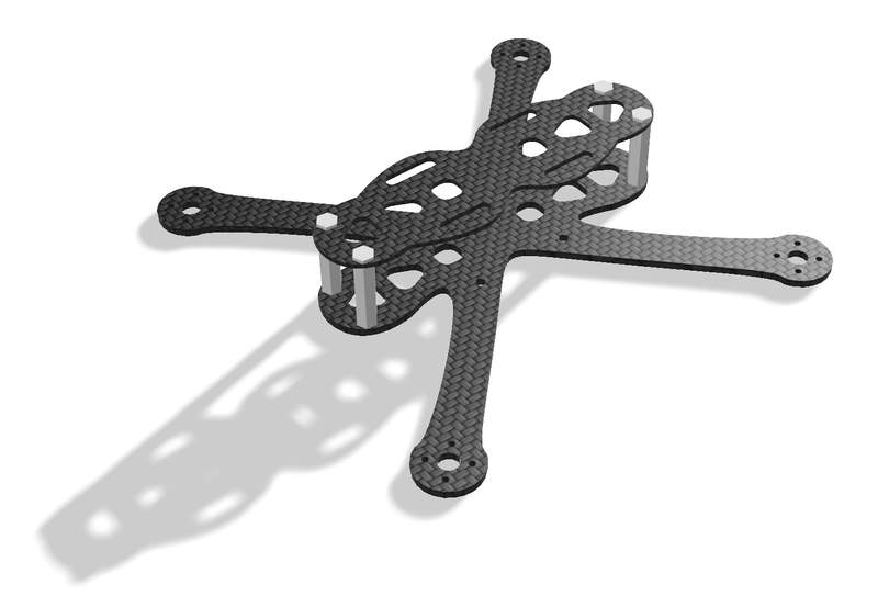

      Jepp, Maxmekker Holder på med en mini 4" prop drone i carbon til en kar nå, men har ikke kommet lenger enn til design stadiet.

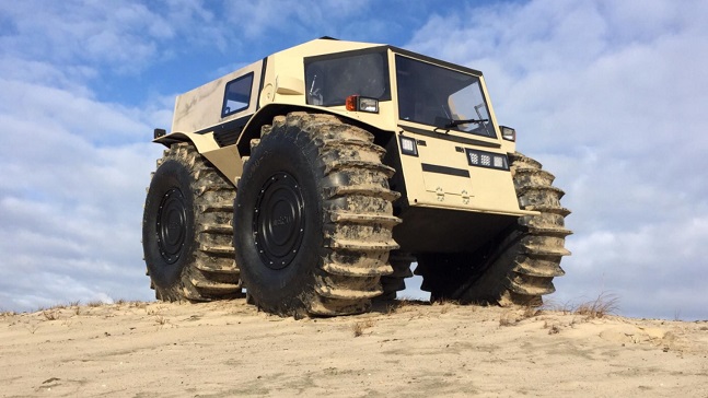

                      Hvis du velger å droppe beltene, så var jo denne ganske festlig:
                      http://www.topgear.com/car-news/video-witness-excellence-two-man-sherp-atv
                      Liker alt ved denne bortsett fra prisen, 65K USD..., men man burde kunne lage en skalalik modell med litt av de samme egenskapene.
