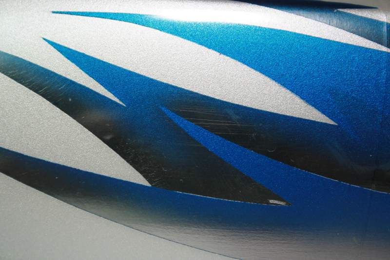

    Kult! Jeg savner dog litt skygger på taket og sidene. Samtidig som jeg syntes det på panseret ble veldig rett, kanskje hatt det litt skrått?
      Ja, det er et godt poeng, skrått på panseret hadde jeg ikke tenkt på en gang. Kanskje til og med lettere å legge maskeringen... Mener du litt mer skygge på brikkene som flyr av? Litt mer i konturen av brikkene? Har ikke tatt ibruk den fineste nåla mi enda, så det jeg fikk med den originale Badger 155'n ble litt vanskelig å kontrollere, og føler at det ble litt mye "klatting" på skyggene, enda jeg hadde redusert trykket kraftig samtidig som jeg startet sprøyta på baksida av brikkene. Takk for tilbakemelding forresten, bra!!!
        Skal forsøke å forklare hva jeg mener, du må bare si ifra om du syntes at jeg er pirkete, men dette er slik tilbakemelding jeg selv hadde satt pris på
        Lyset kommer fra en vinkel, altså må man tenke litt på hvor skyggen faller (den sorte pilen skal illustrere hvor lyset kommer fra) Jeg tegnet litt raskt hvordan skyggene ville "falt". Et godt tips er å bruke en mørkere farge for å skyggelegge, evnt. en window tint. Når jeg skyggelegger så sprayer jeg 90% på maskeringen og veldig lite, jeg er rask på hånda og tar heller fler ganger fram og tilbake enn en gang veldig sakte.

          Jepp, ser den, var litt usikker på hvordan jeg skulle gjøre det, og jeg tenker også at det ble litt feil. Ikke pirkete, det er jo dette jeg ber om, så takk for tilbakemelding og tips. Her kommer forøvrig en til i neste post...

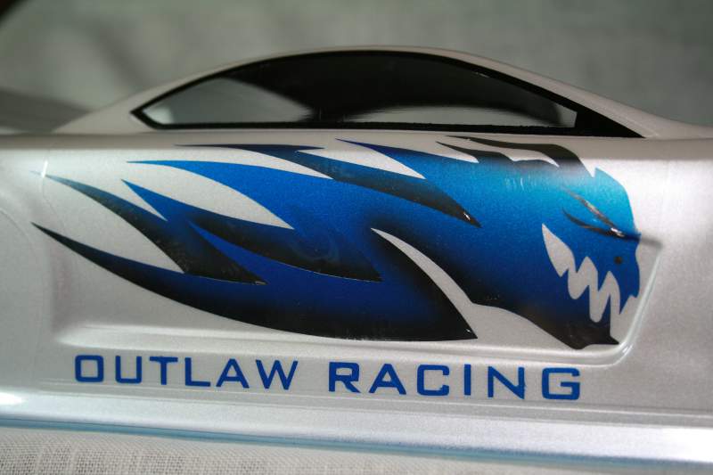

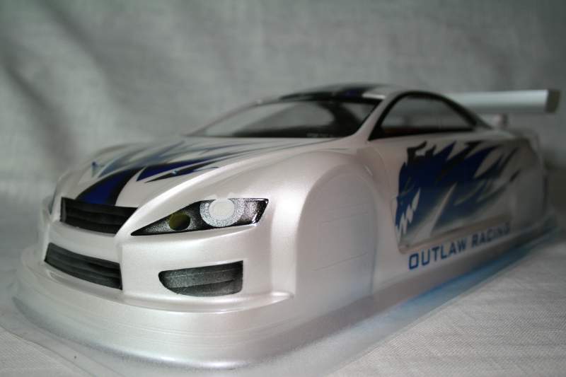

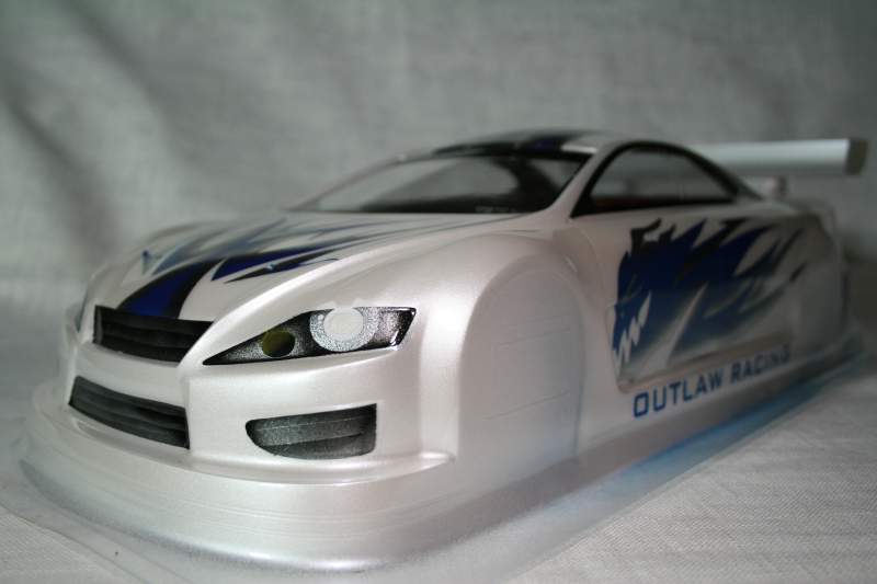

            Tores julegave
            Body: Proline LTCR
            Paint: Spazstix chrome, Parma Faskolor
            Method: Paintbrush
            Masking: Windows scanned and modded for black outline, machine cut lights , grilles and bought flames/dragon
            Stickers: None
            The car was a x-mas present for a friend of mine. It'll be fun to see him race it. He usually do blue on white, and this is an extention of that thought. Just adding a little more "stuff".
            The dragon is shaded with chrome, but I used too much, and the chrome dominates, washing out the effect I wanted. The same on the "flames", too much chrome. Otherwise, I must agree with my friend, that blue on white is awesome...
            Not quite there on the shading of the grille, but getting there... Headlights were not good on this one, but one for the "clue-bag"...
            Faslucent blue and white are nice...

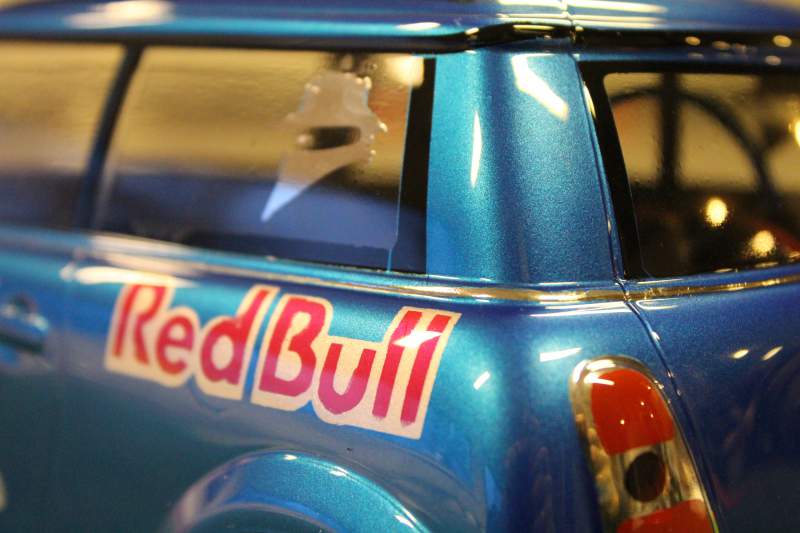

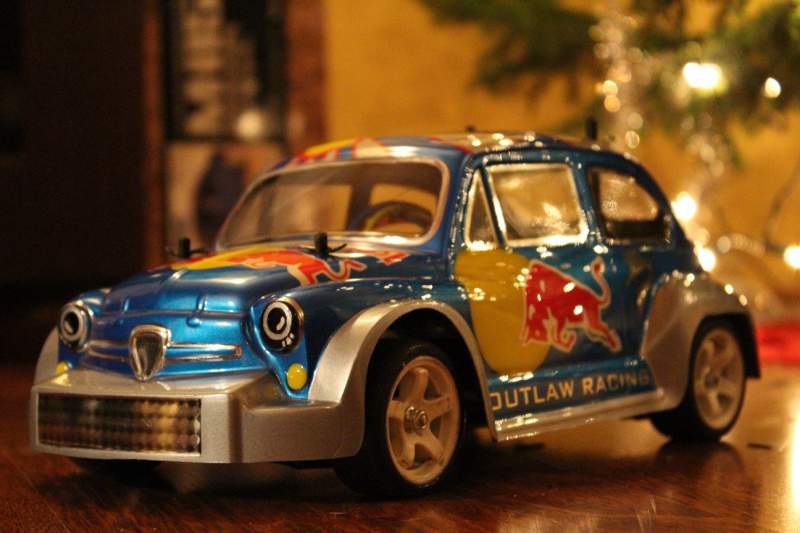

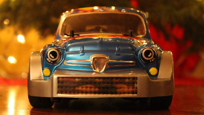

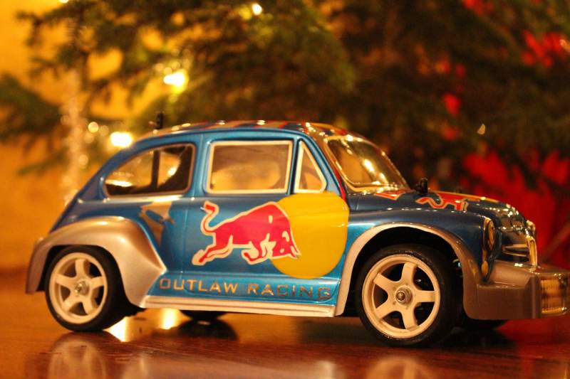

              Brodern's Abarth
              Body: MiniFun Fiat Abarth 1000TCR
              Paint: Spazstix chrome, Faskolor
              Method: Paintbrush
              Masking: All homemade. RedBull, windows, grilles and lights scanned, traced and cut, roof drawn and cut.
              Stickers: None
              Så konsekvent som jeg er så kommer teksten på norsk denne gang...
              Brodern fikk en brukt M03 til jul som skulle kjøres i Moss 3. dag jul. Da måtte det lakkeres. Vi ble enige om RedBull, men han ville ha litt mer på taket, så vi satte oss ned og tegnet litt. Brukte ikke de rette løsningene på overganger mellom linjer og sirkler, men det synes knapt på bildene. Sirkelen på taket ble forøvrig altfor stor, halvparten hadde vært nok.
              Ellers er jeg fornøyd med maskeringen på skrift og logoer, kanskje det beste jeg har fått til så langt. Så får jeg bare kaste meg over ett av de andre karosseriene jeg har liggende og trene litt til. Har lyst til å prøve meg mer på real flames. Men det blir frihånd.... Skummelt...

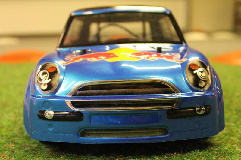

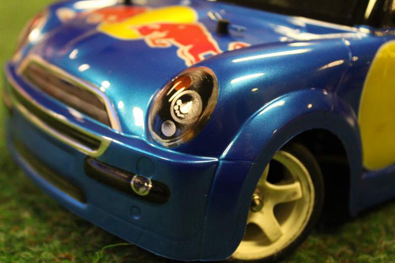

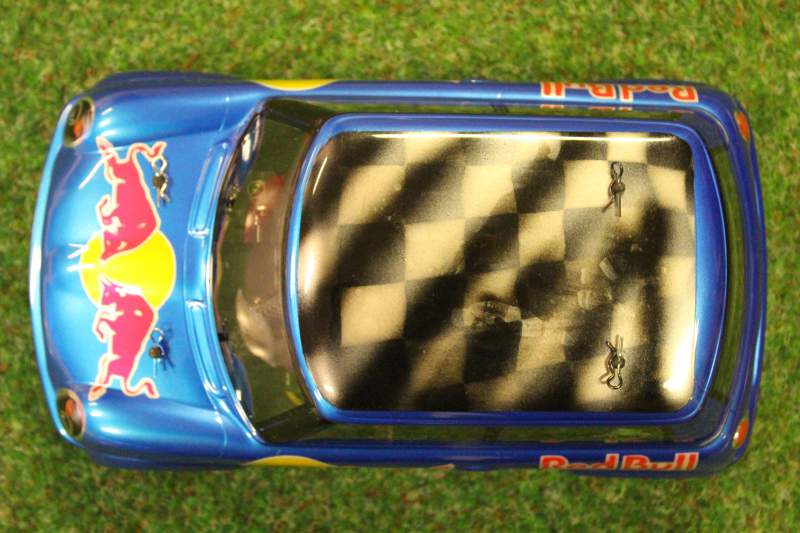

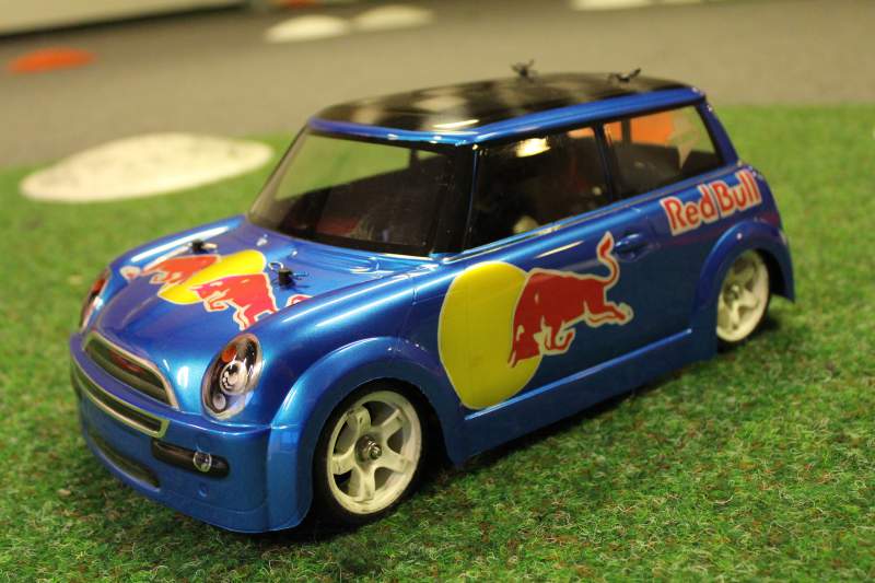

                MiniFun Mini
                Body: MiniFun Mini Short Wheelbase for M-chassis
                Paint: Faskolor and Spaztix Chrome
                Method: Paintbrush
                Masking: All scanned, modified and machine-cut
                Stickers: None
                I like the RedBull colors. But I wanted a checkered flag waving in the wind. Failure!!!!
                Big lesson here, practise on scrap, paint on bodies. But I am one experience and one attempt richer nevertheless.
                Next on is in the making.

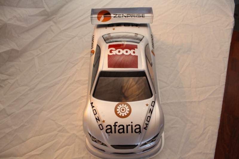

                  Lakkert for Oskar i www.mossrc.no. Han hadde lyst på en bil med logoene til firma han jobber i. Han forsynte meg med logoer og jeg gjorde mitt beste for å overføre dem, på en så gjenkjennelig måte som mulig, til et 1/10 touring karosseri.
                  Jeg forstår det slik at han debuterer med karosseriet på mossrc i helgen under NC.
                  Mye jobb med å få logoer og riktig skrifttype spesiellt, men også i det å etterligne noe som noen nok har brukt adskillig mer tid enn meg på å tegne og fargelegge, til å se nogenlunde riktig ut på den tiden jeg har til rådighet. Kom frem til at det noen ganger er like raskt å tegne bokstavene på nytt som å trace dem i et vektorprogram, for så å måtte korrigere 90% av linjene. Svært fornøyd med noen deler av karosseriet og ikke helt tilfreds med andre ting. Men det er fortsatt læring i hvert karosseri

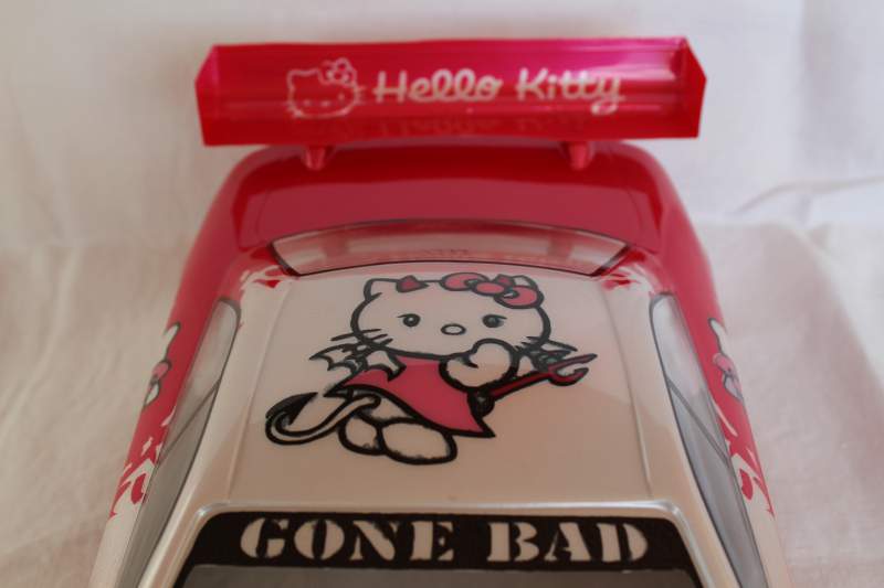

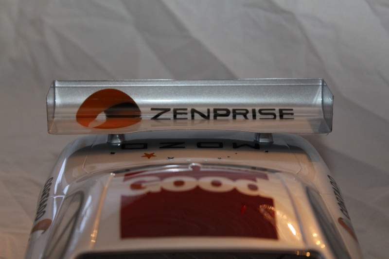

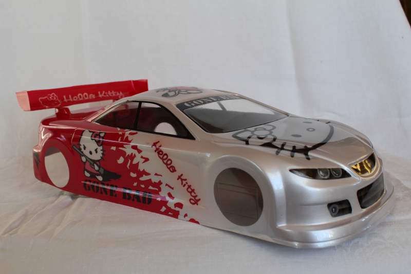

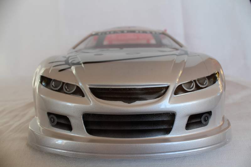

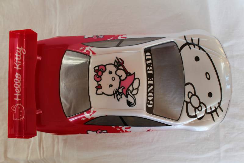

                    Hello Kitty Gone Bad
                    Body: PROTOform Mazda Speed6
                    Paint: Faskolor
                    Method: Paintbrush
                    Masking: All scanned or traced, modified and machine-cut
                    Stickers: None
                    Nok et special order. Håper Morten blir fornøyd. Vet mer om en time eller to Debuterer på NC på www.mossrc.no 10.01.2013.

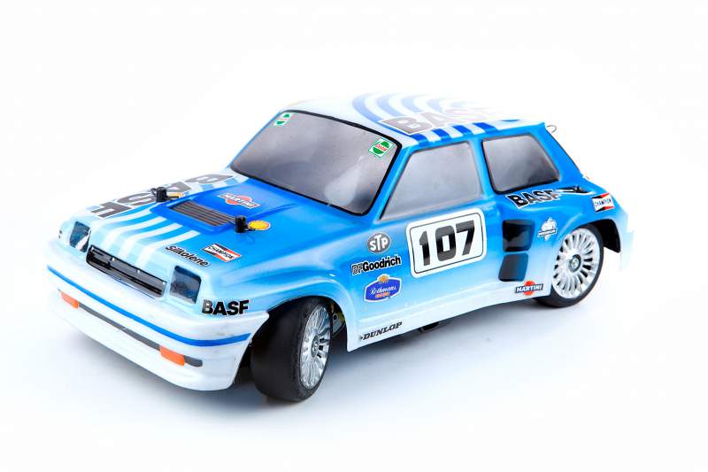

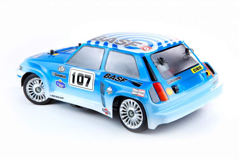

                      Her er det siste karosseriet til min M-chassie. Kjøpte et ark med klistremerker på ebay, blandet noen blåtoner Faskolor til paintbrushen, og skar alle maskeringer på frihånd ut av maskeringstape.
                      Body: TBG Renault 5 Turbo (WB 210mm)
                      Paint: Faskolor (lights and body)
                      Method: Paintbrush
                      Masking: windows handcut, all details handcut. Masking tape only
                      Stickers: BASF 1:10 retro stickers sheet (ebay)
                        Så flink du er Gunnar!!
                          Det var et kjempekult lakk-tema på den bilen TryggV!!! Genialt!!! Dette blir moro Og ja, den tar der seg svært bra ut på M'n.
                          Takk for at du blir med å deler jobben din her. Har vært litt ensomt... Nå er det bare å kjøre på og erte opp litt flere til å ta i litt på lakkjobbene sine
                            Takk for det Arnfinn

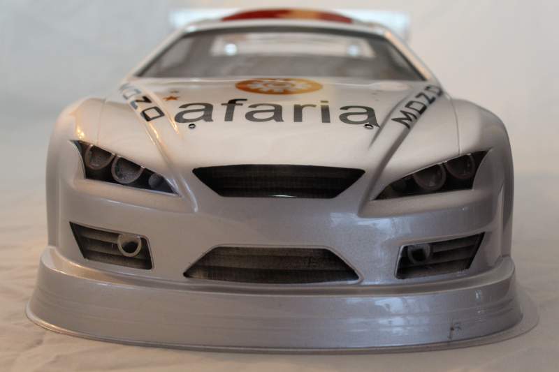

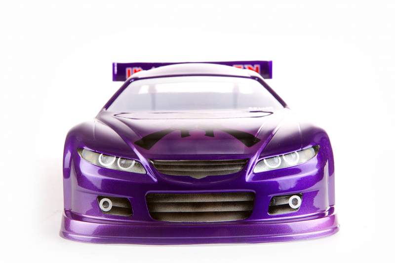

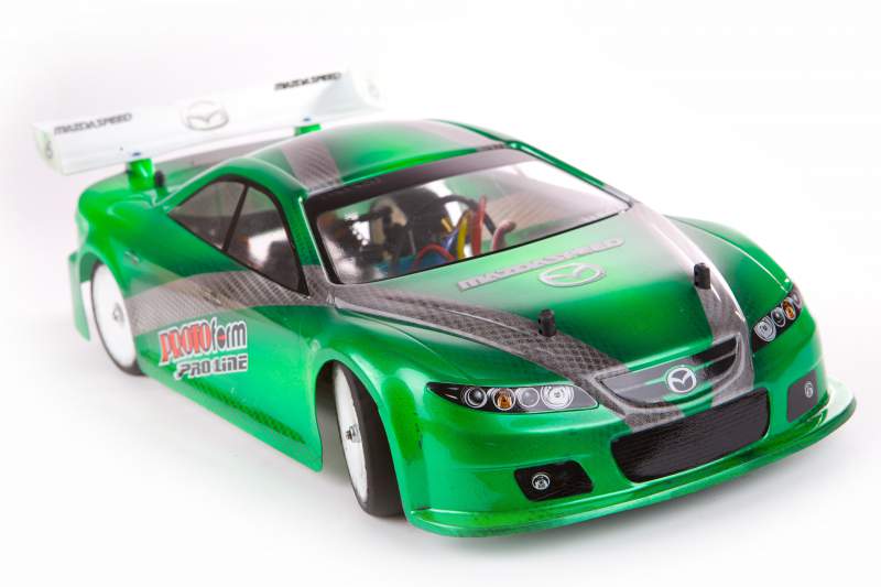

                              Body: Protoform MazdaSpeed 6 1:10 190mm
                              Paint: Faskolor
                              Method: Paintbrush + spray through mesh
                              Masking: Included + Tamyia 18mm masking tape
                              Stickers: Included
                              Har akkurat fått kloa i en Xray. Utålmodig som jeg er måtte jeg lakke i en fart, og gadd derfor ikke å bruke tid på å skjære ut maskeringer etc. Nettingmønsteret kommer fra en bit av ei søplebøtte jeg masakrerte på jobben. Har rett og slett holdt nettingen helt inntil karosseriet og sprayet gjennom. Maskeringene er bare tape. Det er brukt tre-fire ulike grønntoner, som er blandet av Faskolor-farger. Dette gikk fort, hele karosseriet var racingklart etter ca tre timer. Selv om denne jobben langt fra er perfekt ble effekten morsom. Kommer garantert til å spraye gjennom andre mønstre i fremtiden, spesielt der jeg skyggelegger.

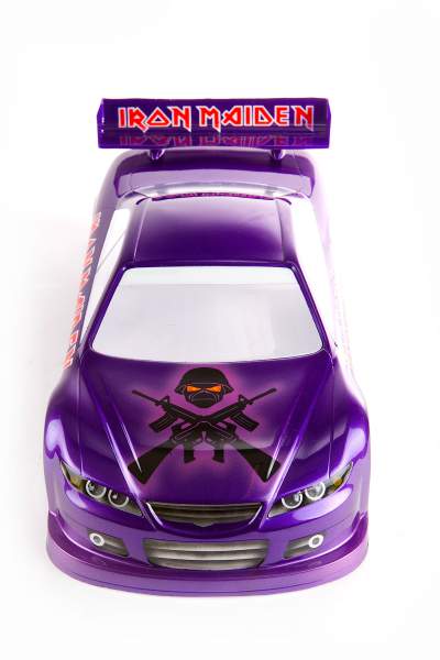

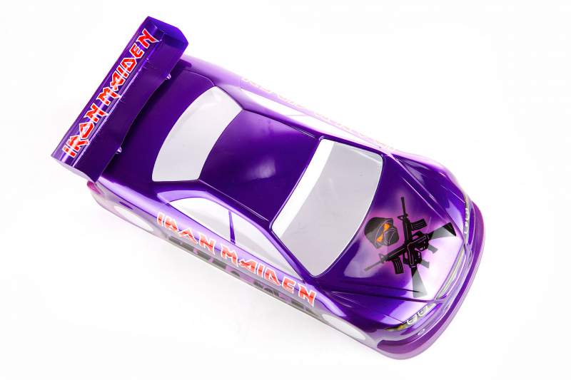

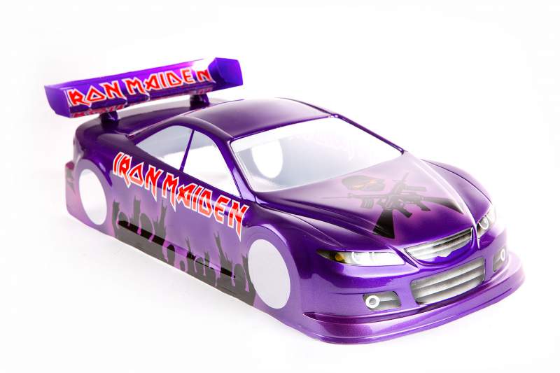

                                Iron Maiden RC body
                                Paint: Faskolor
                                Method: Paintbrush
                                Masking: "Homemade" machine-cut
                                Stickers: None
