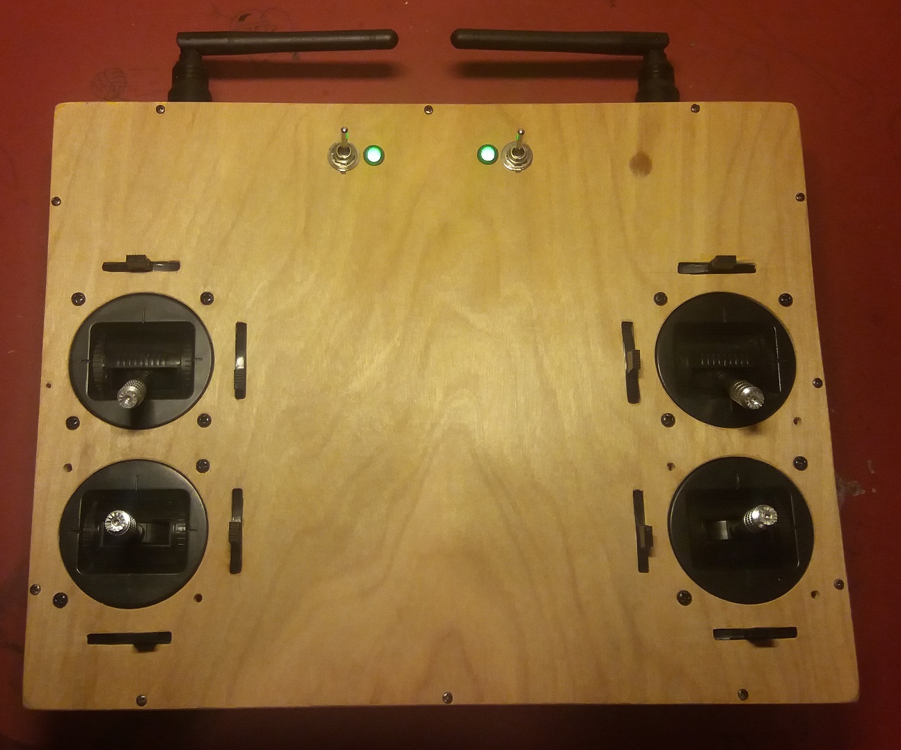

                    • Hallo
                      Det ble litt lite funksjoner på sendeen, så da ble det å "mekke" en!
                      Trawlig hilsen
                      Roald
                      Roald
                      Hjemmeside
                      • Hvorfor stoppe der? Hva med FPV monitor i midten? Eller kanskje 3D-briller? Virkelig gjennomført. Kjøper du løse moduler, eller har du tatt bitene fra eksisterende kontroller?
                        • Hei oih.
                          Det ble gjort på en enkelmåte, to sendere som demonteres og remonteres i en og samme sender boks.
                          Ønsket er å ha tilstrekkelig med funksjoner, selv om det blir helt på hengende håret med de 12 kanalene som nå blir tilgjengelig.
                          Har ikke tenkt tanken på bruk av en FPV, men det hørtes spennende ut!!!!
                          Har du noen erfaring/forslag til hva som kunne vært brukt av utstyr?
                          Har du ev noen positive/negative erfaringer du kunne delt?
                          Trawlig hilsen
                          Roald
                          Roald
                          Hjemmeside
                          • Jeg er mer sofa-rc-entusiast. Leser en del overskrifter, ser litt på youtube, og synes fpv, spesielt med 3D-muligheter virker besnærende. Nå er det ikke sikkert at fpv i en båt med skalafart gir samme 3D-opplevelse, medmindre man setter kamera(ene) på en aktiv gimbal (kamerabrakett med som kan justeres for vinkel og rotasjon). Virker som mange løsninger er basert på Wi-Fi og at man benytter smarttelefon med et eller annet overbygg. 2D burde være enkelt å få til. Trådløst webkamera (fås for noen hundrelapper på dx.com/aliexpress/eBay etc), de bruker likstrøm, og kan rigges med eget batteri eller kobles til drivbatteri via trafo, og et feste for smarttelefonen (Evt iPad...stor skjerm er aldri feil) din på konsollen burde ikke anstrenge båtbudsjettet mye.
                            Denne kan pares direkte med android/ios:
                            https://www.ebay.com/itm/1080P-720P-...R4gpblXUR9lplA
                            Går på 12V. Er ikke helt sikker på rekkevidden når man ikke går via ruter eller telenettet. Jeg har ikke testet denne selv, men det vises i annonsen hvordan man kobler til telefonen, og det så ihvertfall enkelt ut.
                            Man kan utstyre båten med egen wifi-ruter , og plugge i et trådfast kamera og få bedre rekkevidde og høyere kvalitet på videosignalet (kamera har ofte lyd også...).
                            3D-løsninger er jeg ikke like trygg på. Virker som det enkleste er å finne en drone med ønsket kamerakvalitet og slakte den til formålet.
                            "Peppern" har kamera i Clyde Puffer'n sin, han har sikker også meninger her.
