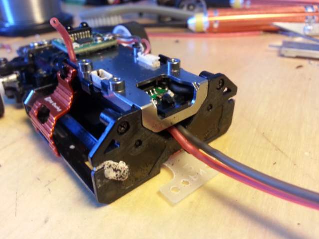

        Da har jeg sullet litt igjen og denne gangen gikk det utover pluggene mine til motoren.
        Det blei skikkelig reint da. Må modifisere en del innvendig i chassiet, men ikke noe som ikke en dremel kan fikse.

        Utfordringen blir da bytte av motor eller børster.
        Samt hvis du må ha ut elektronikken av en eller annen grunn.

        Men fett blei det.
          Blei nyyydelig!
          Ikke noe binding?
            Nei jeg finner ikke noen binding enda.
            Men det må testes litt først for å se om chassiet blir svakere og for å se om binding blir en utfordring.
            Dette er ikke løsningen for 94mm. Er ikke sikker på hvordan det blir med 96mm.
            Mens på RM så ville jeg tro det er helt knall. Spesielt hvis man får lagt ned motoren....

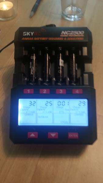

                Uansett, har begynt å teste litt på SkyRC NC2500 laderen.
                Man kan fint lade batterier via display eller vie BlueTooth. Hva som er lettest? Tja, ville vel si at det er mere tungvint å dra frem telefonen enn å bare trykke litt....

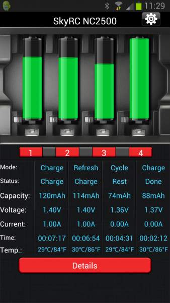

                Har nå satt på litt forskjellige ladinger.
Name:	2013-09-22 11.24.36.jpg
                Da ser det slik ut via app'n:

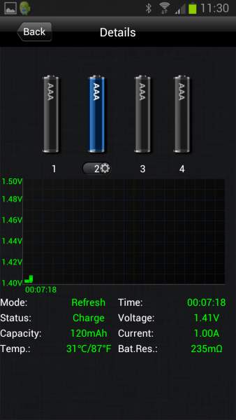

                Går man inn på en enkelt celle se det slik ut.

                Det er maks 2.5A den lader med.
                Blir ikke utregningen noe ala slik da?
                (celle / ladestrøm maks) * 60 = ladetid?
                I mitt tilfellet (990/2500)*60 = 23.76 som da er tilnærmet 24 minutter. Eller er jeg på jordet nå?
                  NC2500 sin vifte kjøler kun elektronikken og ikke batteriene. Viftestyring slår seg av og på. Veldig høy rpm på den vifta.
                    Totalt unødvendig men litt kult å sitte I sofaen og starte ny lading. ....
                    Det som er kjekt med app'n er at den tar med seg info du stilte inn på en kanal til en ny kanal.
                    Satte opp cycle og når jeg valgte cycle på en annen kanal så husket den de andre innstillingene.
                      Ser ut som jeg trenger ny lader. Utregninga på ladetid er riktig. Men batteriene har ikke nødvendigvis oppgitt kapasitet. Du vil blant annet få dytta på mer ved lavere ladestrøm.

                        Men det er litt lettere å se oversikten på app'n enn den rulleringen av verdier som står på laderen.
                        Du veit jo hvordan din rullerer, samme er det her på denne. App'n derimot viser det meste på forsiden og med bedre skrift.
