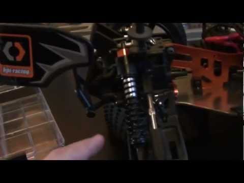

                  Hei, fant en video som kanskje kunne vært greit å få med seg:
                  Han viser hvordan han bytta akslingene. Vet ikke om du har problemer med det.
                  Spurete hva han prukte, og han gav meg denne listen:
                  HPI-67402 Axle (1Pc) D8 £6.16
                  1 HPI-67404 Universal Joint Rebuild Kit D8 £4.73
                  1 HPI-67492 17mm Wheel Nut (Black/4Pcs) D8 £6.16
                  1 HPI-67804 Wheel Hex Hub 6.7mm Black (2Pcs) £5.69
                  2 HPI-67805 Drive Shaft 131mm (1Pc) £12.34
                  1 HPI-Z740 Set Screw M5x4mm (Black) £1.88
                  1 5525735 Z-42 Thread Locking Compound - Blue - Removeable £3.99
                  1 HPI-100555 Set Screw M4x3mm (Hex Socket/4Pcs) £1.88
                  1 HPI-101082 #HBC8096 - Shaft 3x17mm £2.37
                  This is the list with all the parts you need to convert the rear to 17 mm

                    takker for video klippet, har knekt en sånn jeg å, så blir nok oppgradering ja..
