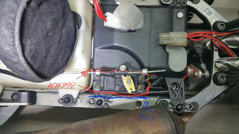

                      Har kjøpt meg den oppgraderte servo(til min Baja 5b), men tar litt mer plass enn den som står i nå.
                      Det jeg lurer på om jeg bør/kan/må kappe av det ene feste til batteri huset.
                      Må og evt file litt i karrosseriet.
                      Oppgraderte Servoen er neste 29mm bredd, og den gamle er 20mm.
                      Mener jeg skal få plass til oppgraderte servoen om jeg kapper og filer.
                      Og bør jeg lime fast servo og karrosseriet og batteri huset når oppgraderte servo er satt inn?
                      Hvilke lim, araldite lim?

                          Det er styreservo du har kjøpt ser eg, den er ikkje meint for å passa inn der du skal ha den. Du skulle hatt ein servo som er 20x40 mm i servohuset, då passar den rett oppi. Bunnplata bør du ikkje fila i/fjerna materiale ifrå for då blir den ganske svak der som du fjernar materiale ifrå. Så viss du ikkjke har oppgradert styreservoen i bilen så har du jo ein god ein allerede du kan setta i der og kjøpa ein som passar i servoramma til gass og brems.
