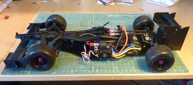

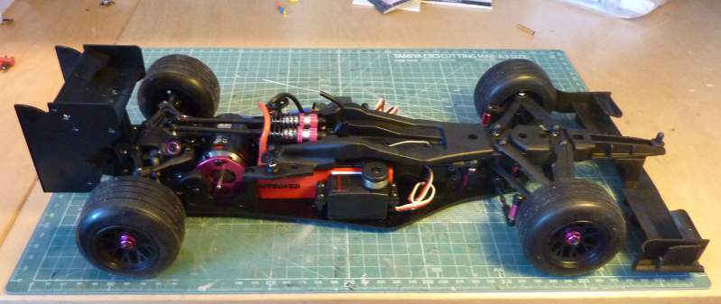

    Nå har jeg bøyd minst en sånn derre turnbuckel, siden jeg hadde vondt i armen, så tok jeg vel i for mye.
    Bilen er "perfekt" forran med 5.5mm etter tegningen, emns turnbuckel til demperene ned mot bærearmene burde være kortere avstand enn det som står i bruksanvisningen, siden bilen blir 10mm i rompa.
    Har ikke orket å fikse det akkurat nå.
    Alt av elektronikk er i bilen, men....

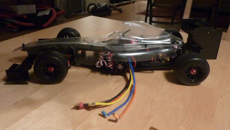

    Hvordan får jeg på de lednigene til motoren fra ESC?
    Skjønte ikke prinsippet der. Skal de gå an å bare presse dem på?
    Samt at jeg må lodde om fra Deans til 4mm bullet connectorer på ESC.

      Slik det ser ut på bilde, er det bare å nappe ut pluggene som sitter bak i motor, også sette på de fra esc.
      Når det er snakk om høyden og demperne bak, så tror jeg det er bedere å kutte hylsene som sitter på demperstag.
      Jeg prøvde sist å korte ned turnbuckle fra bærearm til demper.
      tror det ble feil vinkel på demperne + at de beveger seg mye mere fra side til side en hva jeg husket fra tidligere.

        Pokker, det er løse plugger ja....Tenkte ikke på å dra i dem.
        Knall, da blir det lettere å tilpasse ledningene.
        takker for tips.

          Kappet røra med ca 2mm og da blei den nesten 6mm bak. Så får jeg teste om det fungerer.

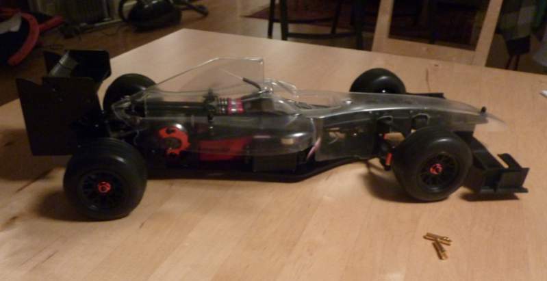

                Kun Pinion, lakkering og lime dekk igjen.
