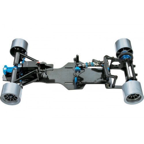

Bilen har noen ting jeg ville oppgradert under bygging.
Under bygging:
-54351 Carbon damper mount
-54356 Alu motor mount
-54375 Carbon rear bulkehead plate
-54215 Spurgear spacer (for å kunne bruke andre spurgear fks Kimbrought spur)
Elektronikk:
-Servo (standard/lavprofil eller mini)
-Esc/motor speed passion citrix club race esc og Competition V3 motor 21.5t
-Batteri Standard 2 cell lipo eller shorty pack (Anbefaler shorty pack ettersom det er lite plass under karosseri)
Videre justering/oppgradering: (Ikke nødvendig men greit for de som har lyst på litt ekstra)
-54413 Aluminium roll damper High efficiency (lettere justering av sidedemping)
-54357 Ajustable metal upright f104 (Inline/trailing axel)
-54162 Carbon Rear shaft
-53901 TRF Special Damper f103gt (Orginal demper kan lekke litt)
-53539 Spacer shim sett (for king-pin og høydejustering)
-54359 Pitch spring sett
-54352 Roll spring sett
-50509 Front springs (med ride dekk anbefales CRC 0.45 spring)

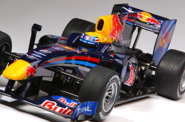

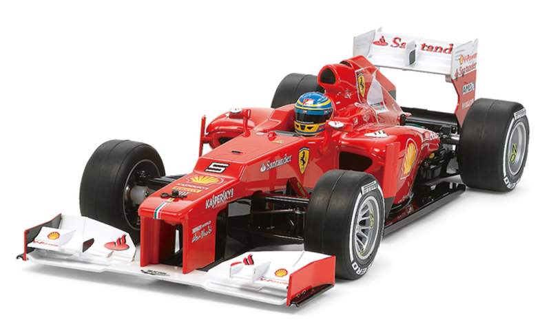

Karosseri:
-51397 Ferrari F60
-51430 Vodafone Mclaren
-Speed passion F-68 (kommer uten vinger)
-51521 Ferrari F2012 (ikke ute enda)
(Vinger følger med karosseri)
