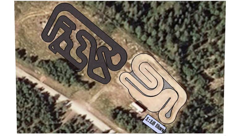

    Her ser dere layout`n på banen. 280m lang. 4m bred og 5m brede svinger.
    Området foran førertårnet er stort så hvordan vi skal utforme banen her får
    vi snakke om på dugnaden. Pitstop må jo medberegnes…
    Minigraveren ble for liten, så større maskiner må til her. Jens Erik skal
    høre om grunneier kan harve banen med traktor.
    Første omgang må vi ordne dekke på banen. Dette ordner vi på dugnad. I
    tillegg gjenstår det litt snekring på brakka. Hjørnekasser, listverk rundt
    dør/vindu, rekkverk mangler noen planker og toppbord. Det meste av
    materialer ligger under brakka. Toppbord må kjøpes. Neste steg er å bygge
    gjerde på langsletta. Her er det bratt skråning ned i skogen. Holder sikkert
    med 20cm høyde. Banedeler av drensrør. Stor kostnad ca 7500,- så dette får
    vi vente med til neste år vil jeg tro.
    Og ikke minst hopp. Mulig vi kan få litt masse her og der.
    Ellers er det god plass til 1:18 bane for dem minste.
    Angående nabotomta er Jens Erik satt på saken. Som dere ser er det god plass
    til asfaltbane….Han ordner også med kontrakt med grunneier.

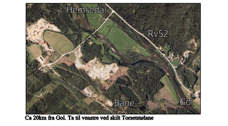

    Regner med det kommer en innkalling til dugnad, helga etter 17 mai. OBS: Se
    etter innkjøring til Torsethstølane. Konteineren er flyttet
    Legger ved kart
    Sju stk 180gr svinger er i meste laget. Baner som blir laget i dag, lages
    med minst mulig u-svinger for kjøregleden.
    Men skal vi endre layouten blir dette en del mere arbeid.

        Den ligger ca mitt mellom dammen og Ulsokk sentrum.
        Rett under "brudesløra" fossen som render ned fjellsiden der.
