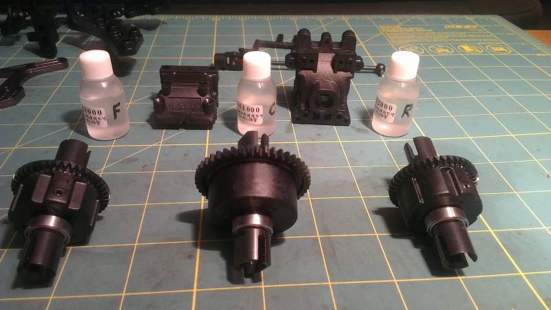

    Delepose #1
    Differ montert
    4f - 4c - 2r

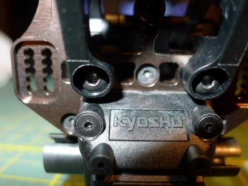

    Bakre Girhus
    Manualen sier at du skal ha to sider fra manualen med slark på akslingen (ca. 0,2 mm), problemet jeg har da er at pinion 'rir' mye på ringhjulet.
    Jeg har også noe grums når delene snurres rund. Men kun på ett punkt på en hel runde. Mulig dette er bare litt innkjøring som må til men perfekt er det ikke..
    Jeg la på en shims som manualen anbefaler for å ta aksial slark på ytre difflager mot girhuset, ble noe bedre da men ikke mye.
    Skal teste litt mer når hele bilen er montert, mulig jeg prøver meg frem med å shimse opp pinon-aksling fra innsiden for å få dette lengre inn, mulig det hjelper.

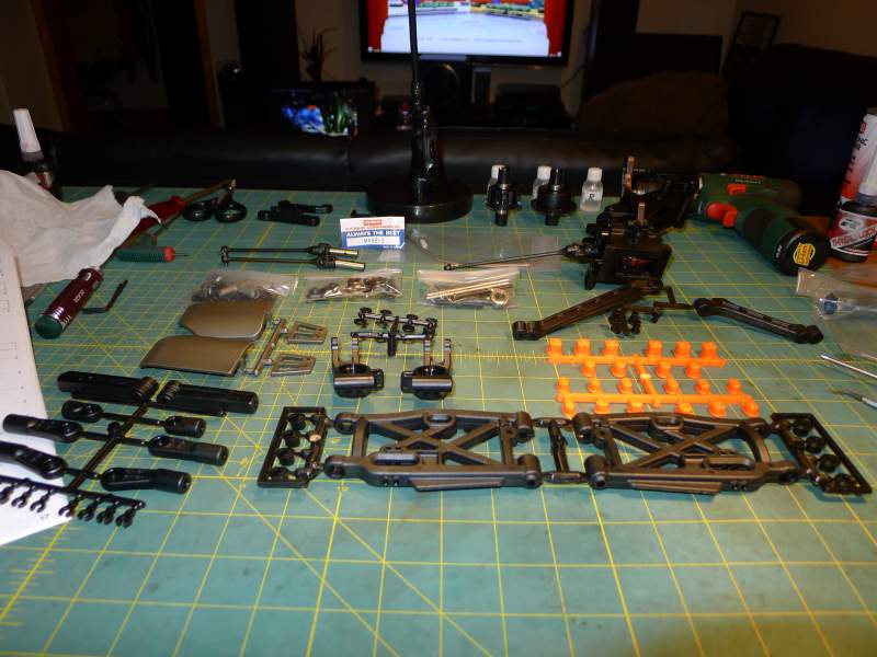

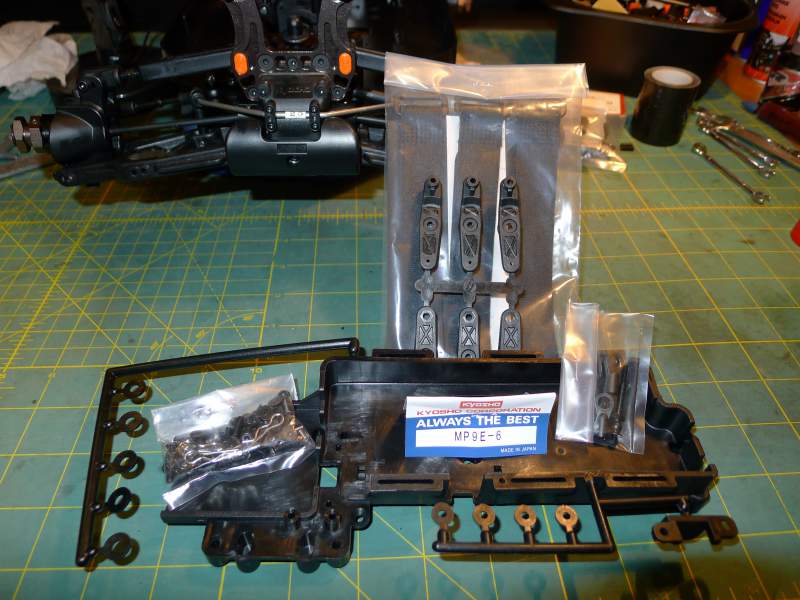

    Delepose #2
    Deler lagt ut for bakstuss

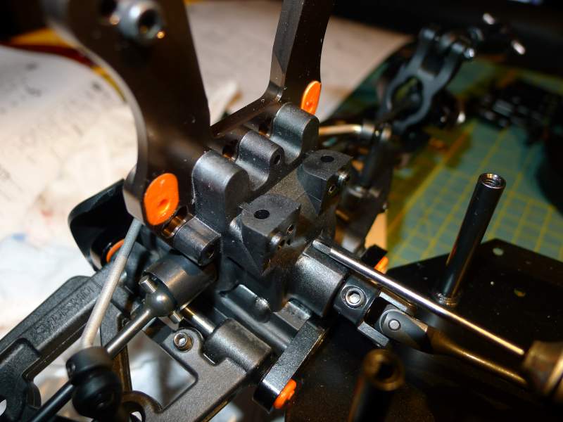

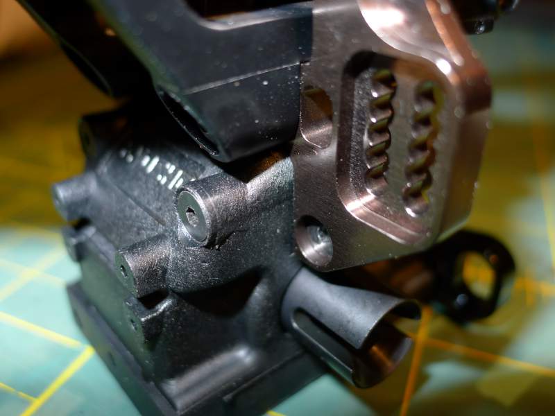

    Støtdempertårn + Girhus
    Her måtte det dremles litt for å fa støtdempertårn på linje med skruehull, mest på kantene for å få tårnet langt nok ned og på linje.

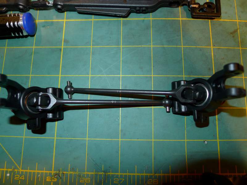

    Bakre hubber + akslinger
    Hmm, ser ut for at akslingene er 91mm og ikke de nye som skal være 93mm.
    Ettersom det er en del som har hatt problemer med at akslinger kan falle ut ved høye hopp etc, så blir disse antagelig byttet ut.

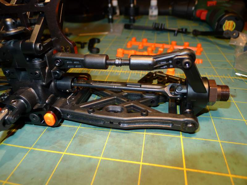

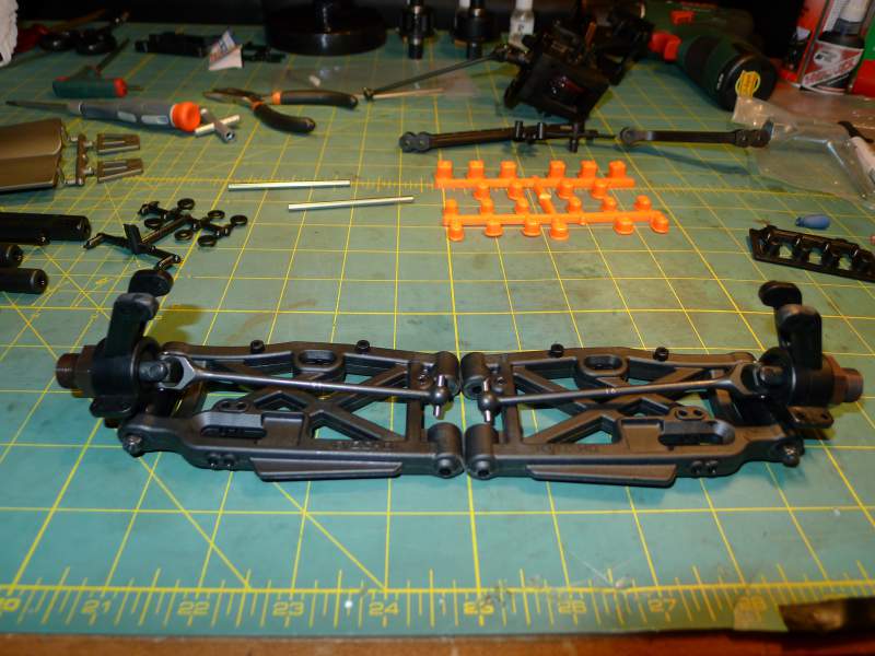

    Delepose #2, Forts.
    Bakre hubber + bærarmer montert til girhus
    Hullene til venstre bærearm må 'linjebores', hullene er ikke helt paralelle.
    Tar det senere, ellers så virker alt til å passe meget bra og alt er tett og fint.

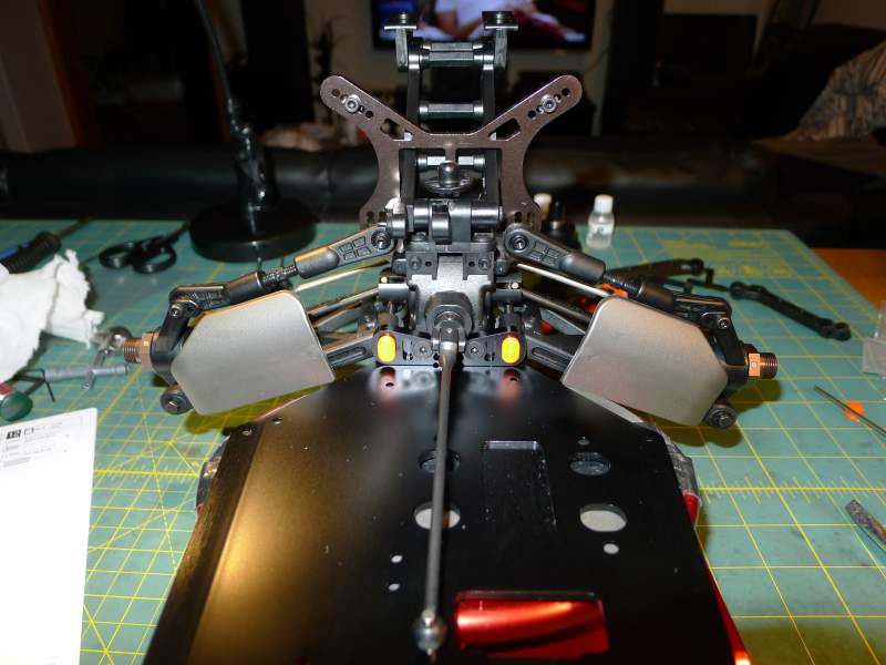

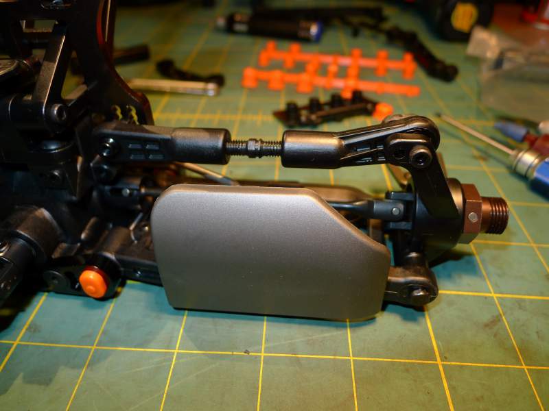

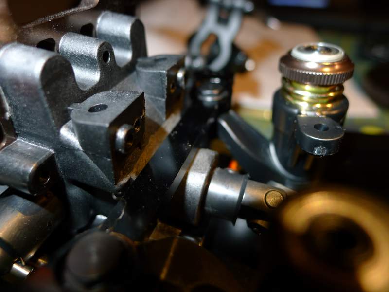

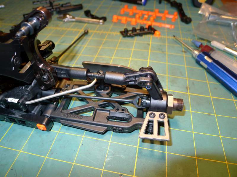

    'Shock Guards', felgrenser og swaybar montert
    Her la jeg på en tynn pakning for å stoppe støv og skitt

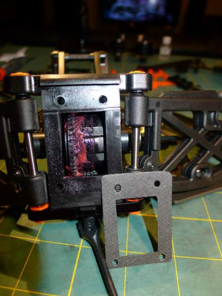

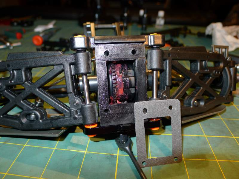

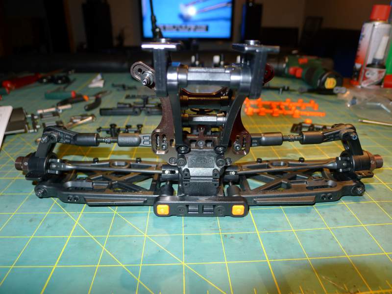

      Delepose #2, #3
      Bakstuss ferdig montert og klar for montering
      Monterer inn en 0,25 mm papirpakning for å redusere støv inn i girhus
      Bakstuss montert på bunnplata

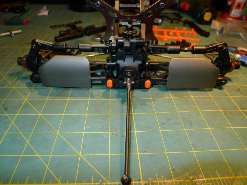

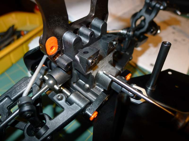

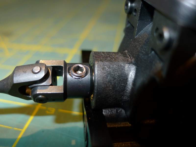

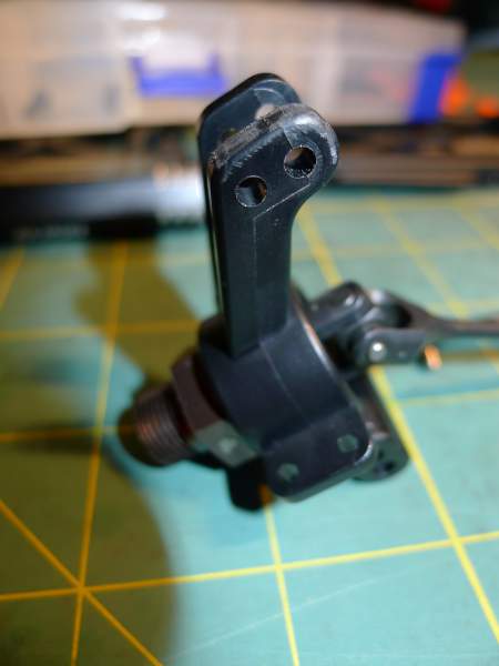

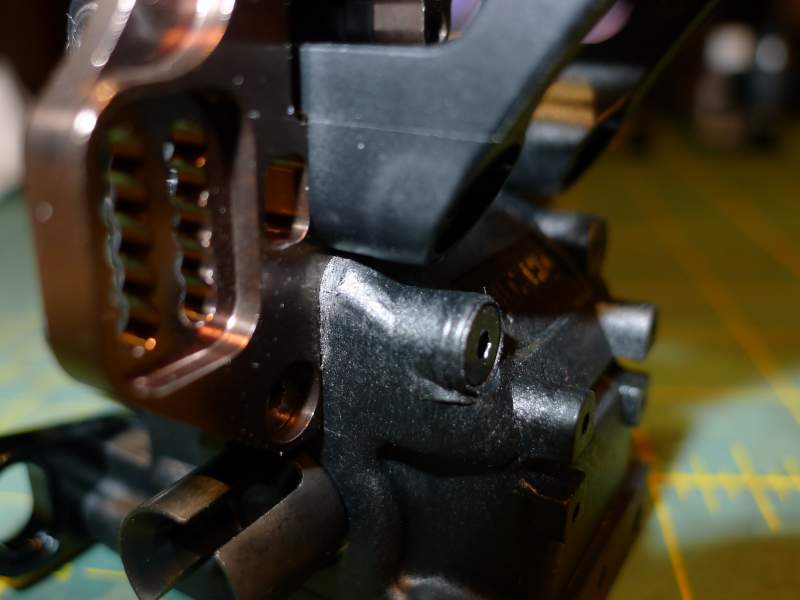

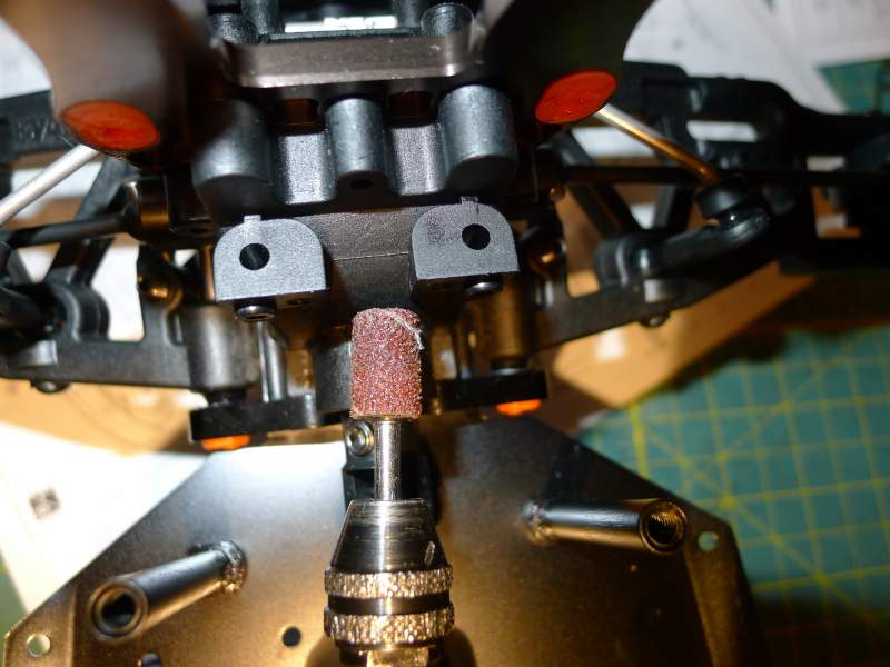

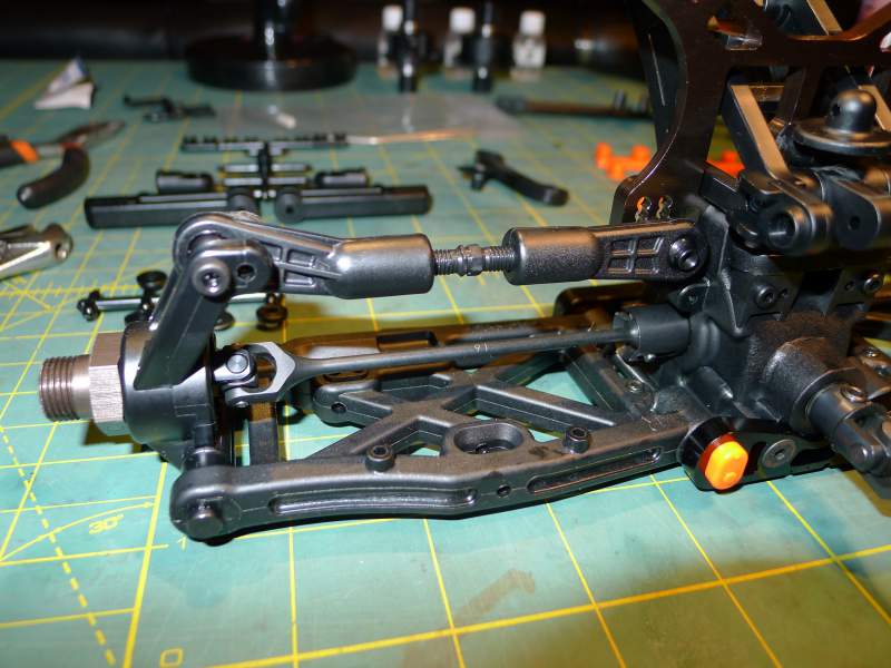

      Styrelink/ Ackerman
      Da har jeg montert sammen fremstussen og begynte på servosaver og styrelink.
      Når jeg monterte på link/ ackerman så tok den tak i gir-hubben. Noe som antyder på at det er C-hub som sitter der også, som er mer 'beefy'.
      Det er ikke mye, men nok til at det 'lugger' i styringen:
      Slipe slipe...
      Ferdig slipt og montert, og link beveger seg fritt

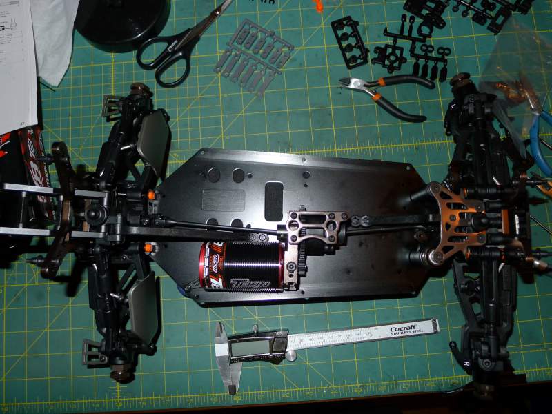

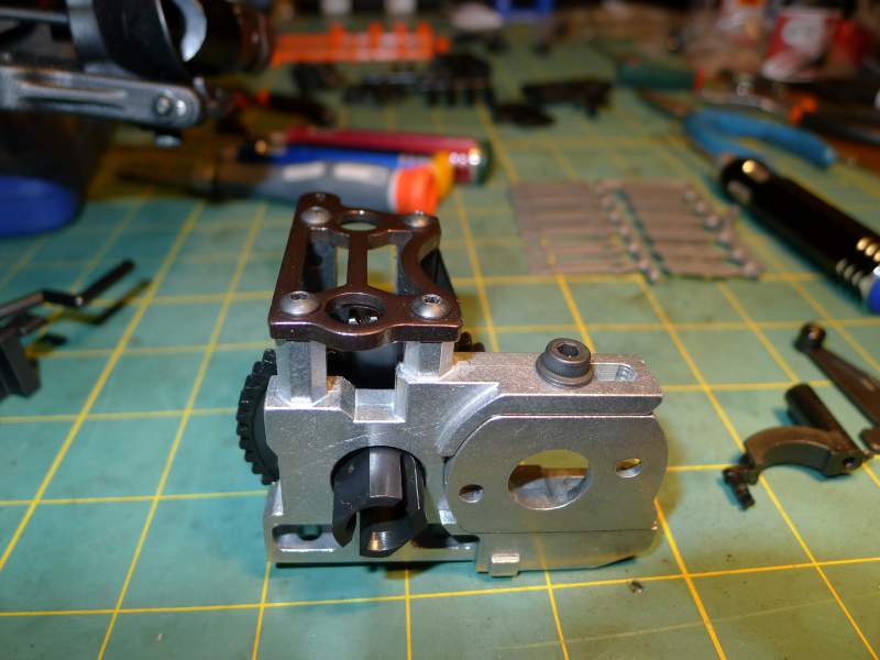

        Delepose #4, #5

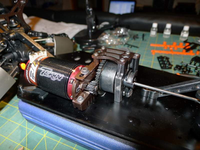

        Midtdiff monteres

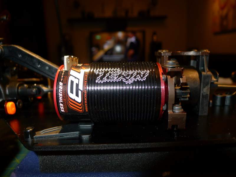

        Midtdiff + motor montert, begynner å dra seg til nå..

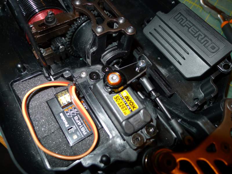

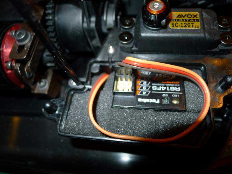

        Delepose #6
        Batteri og servo/ mottager-boks
        Servo og mottager montert

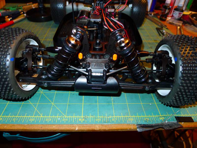

          Delepose #7
          Støtdempere bygd og montert.
          Grovinnstilt Setup i.flg Tebo's sitt setup sheets, som gir ett noenlunde korrekt oppsett til å starte med.

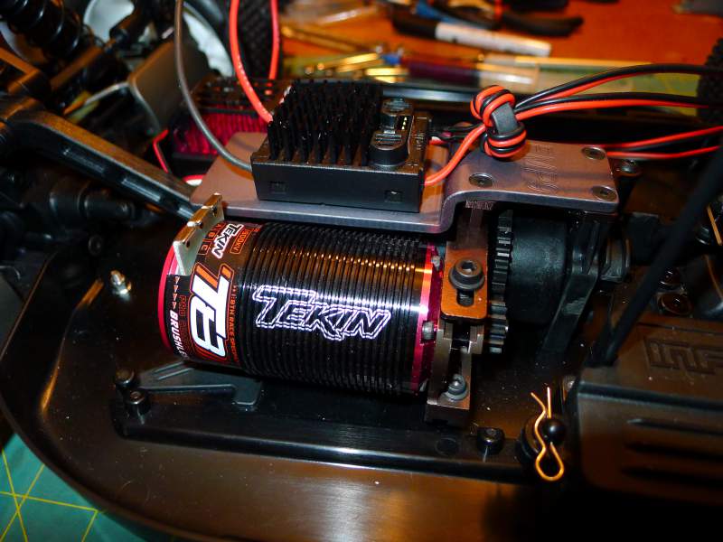

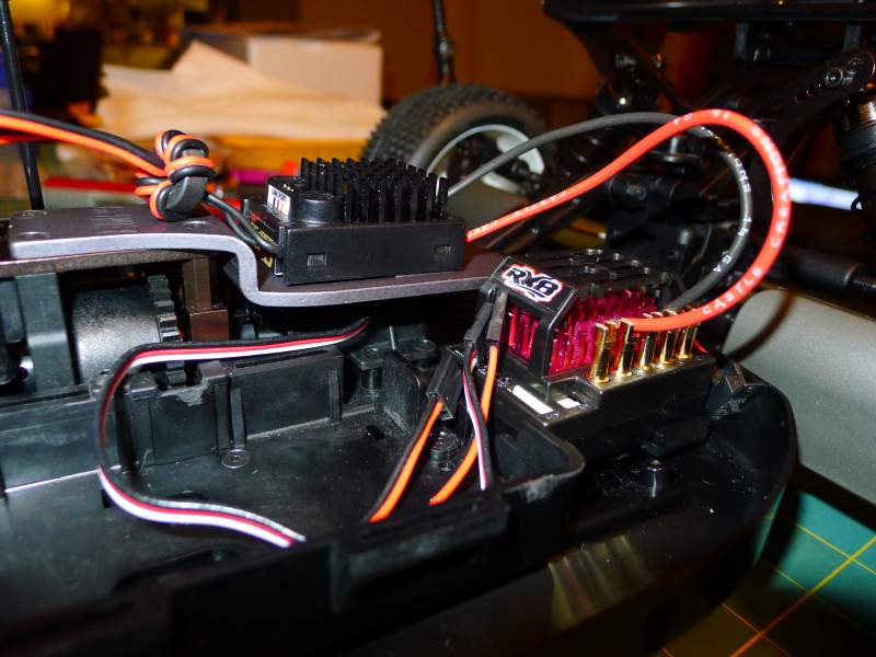

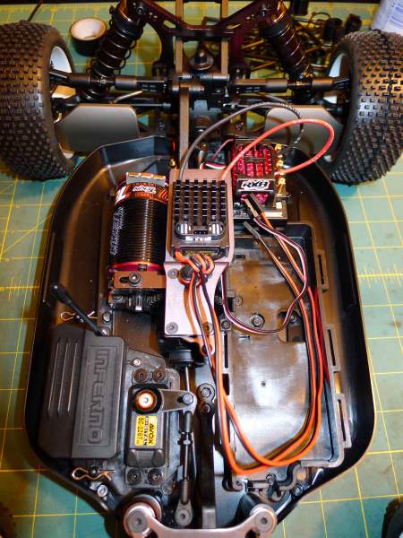

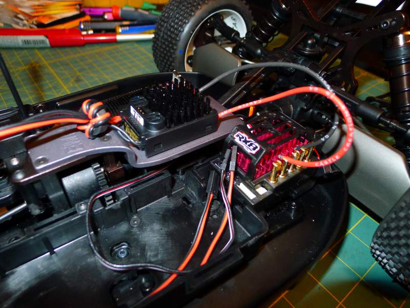

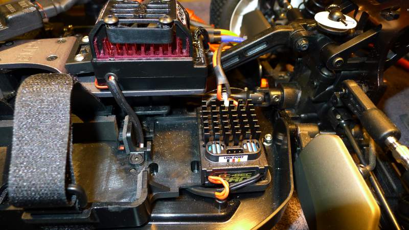

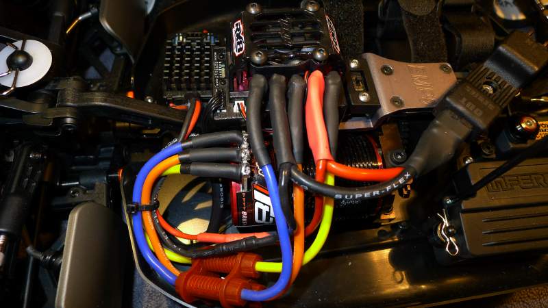

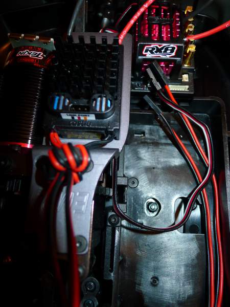

          Tekin TX8 Esc og Castle ccBEC Pro prøvemontert for kabel-trekking, neste blir lodding av kabler og lakkering av body og bilen er ferdig

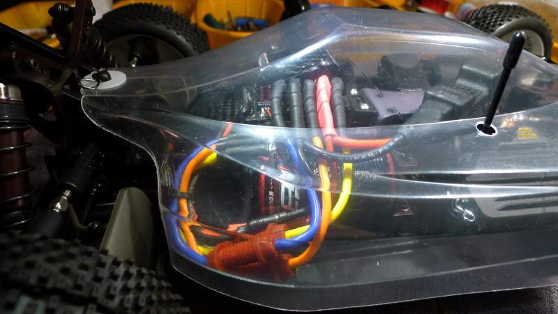

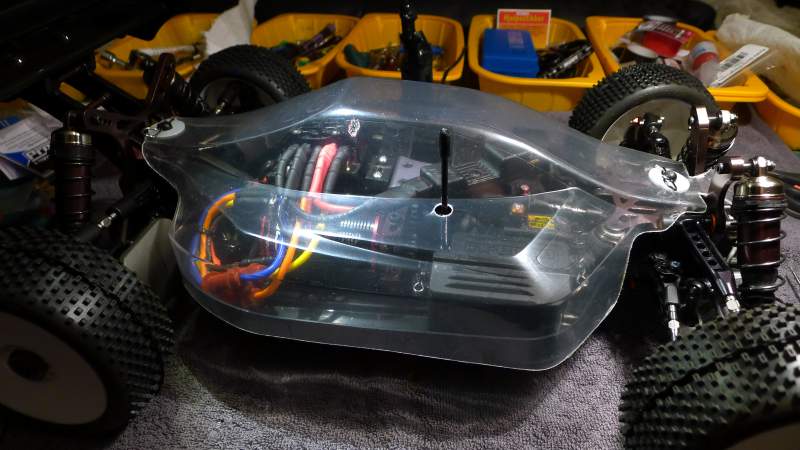

            Lodding unnagjort, og kun lakkering og setup igjen
