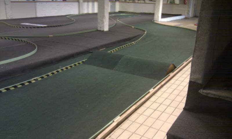

    Nå som første etappe i flyttingen er over for min del regner jeg med at jeg har en del ledig tid på dagtid (iallefall i kommende friperiode). Om det er ønskelig kan jeg sette av tid til fabrikkering av hopp og hindere for bruk på innebanen.
    Vi kan sikkert snakkes nærmere om dette på en av kjørekveldene. Vi må vel også bli enige om hva vi ønsker, samt ha en plan for når og hvor det passer å sette ut hopp.

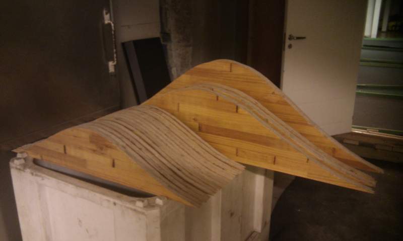

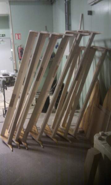

        Var og kjøpte inn noe skruer og trelim på Biltema. Må bare få tak i stikksaga, min som er stuet bort i en garasje på kvaløya, så skal jeg gå i gang med å sage til sideplater. Skal i forkant av dette se litt på egnet profil/størrelse på hoppene.
          Fått gjort litt mer i dag. Framdrift så langt er at et hopp er ferdig og rammene er satt sammen for sju til. Setter dekk plater på så mange som jeg når før dagen er omme legger ved noen bilder
