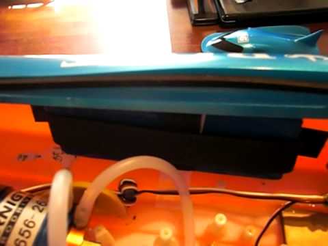

    Grunnen til at jeg gjorde dette er så at jeg kan få litt erfaring med å bygge noe fra et tomt skrog.
    Legger ut noen bilder + videoer.
    Båten er bare noe plast dritt for å være veldig ærlig. 350kr båt fra elefun.
    Det jeg har puttet oppi båten er værdt 3 ganger så mye som båten. Litt tullete kanskje, men som sagt for å få erfaring.
    "hardware" : Motor: B3656 2600kv
    2x 3s 2650 mAh lipo
    100amp esc (venter på 60 i posten)
    40mm prop (mest suksess med den)
    Denne båten er skikkelig gøy å kjøre. En skikkelig "trash" båt som man ikke trenger å være så alt for redd for.
    Grunnen til at jeg tok denne båten er fordi topp lokket er så greit å tape igjen, blir minimalt med vann i båten, bare en liten fingerbøll. + at det er en grei størrelse på den.
    Noen bilder av prosjektet:
    Har også noen videoer som ligger på youtube. Legger dem også ut.
