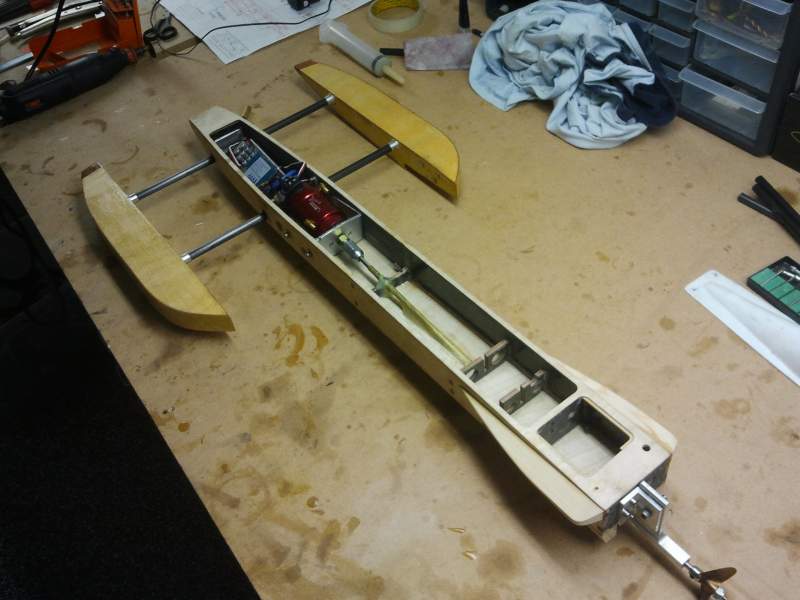

    Har en nesten tre ferdig SGX som jeg bygde i fjor som jeg skal nå putte no heftig elektro i!
    Planen er 2 stykk 4s 2600 mah lipo som kjøres i serie (8s)
    og en leopard 4074 eller neu 1415 2Y
    Hydra HV 120
    Orginalt .21 hardware.
    Propp blir vell en 1445 cup 3.0-3.7 kommer ann på fort jeg vill kjøre

      Sant, har bestemt meg for og hive i en 4082 på 8s..
      Blir trangt, men faen heller, skal gå fort.

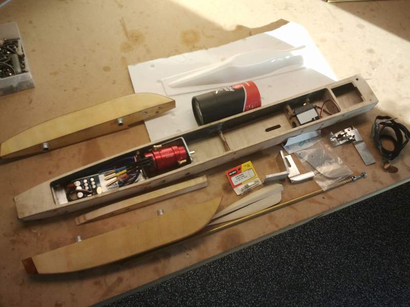

        Da har jeg raska i sammen alt jeg trenger bortsett i fra batterier.
        Oppsettet blir:
        4082 på 2*3s 2200 mah 45C/90C (6s tot)
        Etti 150 amp esc
        45mm propp cup 3,5"

        Så nå er det bare å bygge!
        Jeg startet litt i stad, limte på vingene, neste blir å montere strutt, motor og støpe drivlinja. Det starter jeg med i morgen tenker jeg.
          Da fikk jeg gjort litt i dag også.
          Når dette har herdet monterer jeg ror, servo og styring, så må jeg få lagd dekselet som blir litt jobb.

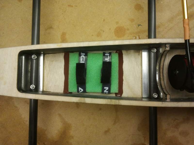

            Lagde ett lite feste til regulator

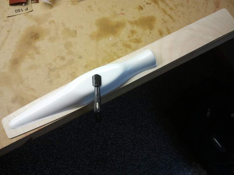

            Covling er nesten ferdig.

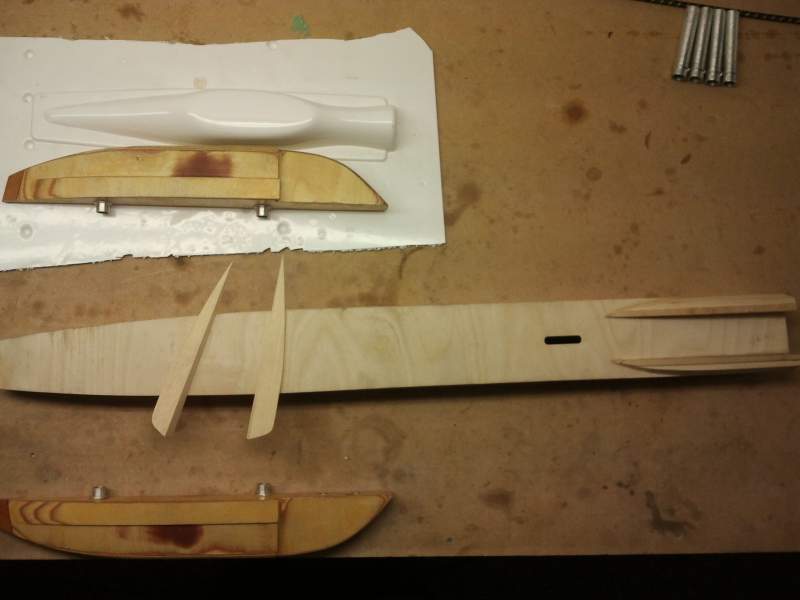

                Labbene er skjært ut av dyvinicel med varmetråd i jigg og lagt med 1mm flyfiner.
                Sidene på skroget er laminert med 4mm finer, 1mm flyfiner og 1 lag carbonmatte.
                Tegninger kan du få av rune dyran her på forumet, han selger dem for en grei pris.
                Delene burde helst skjæres ut med vann eller laser, for det er veldig viktig att alle vinkler og mål er riktige.

                            Heh, båten ble ferdig. Skulle teste litt med en motor jeg hadde liggende, men endte med att dette trakk alt for mye strøm. Loddepunktene løsnet, ledningene kortsluttet og det tok fyr.
                            Båten klarte seg fint, trenger bare ny lakk, skal se om jeg finner igjenn bildene.
                            Grunnen var att motoren hadde ett teoretisk turtall på 55k så når spenninga sank ga motoren like mye effekt men strømmen gikk opp å det ble for varmt..
                            Så skal sette opp båten med riktig utstyr og evnt en kvassere esc til vinteren.
