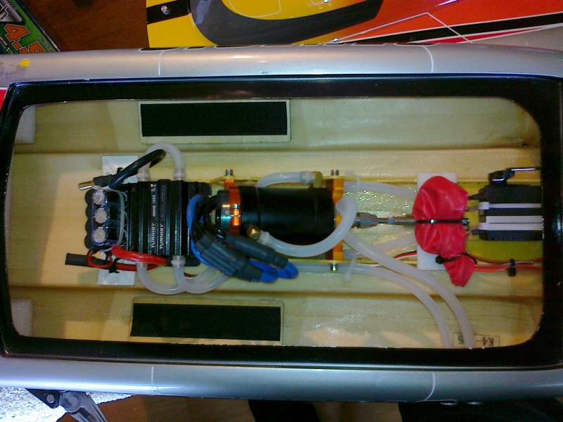

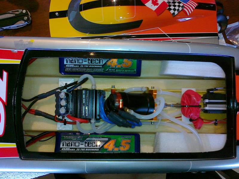

        Og hva er best med tanke på kjøling? Syns det blir så kjeitete å sette på en ekstra pickup bak der, men delte opp slangene inne i båten og dro egen sløyfe til motor og ESC med to utblås, men så har jeg lurt på i ettertid at vann gjør vel det samme som strøm og bare tar letteste veien. Ser det kommer en del mer ut av den som kommer fra ESC'n en den som kommer fra motoren.
        Er det kanskje best å bare ha det i serie, eller finnes det et fint ror til denne som passer rett på med to pickuper?

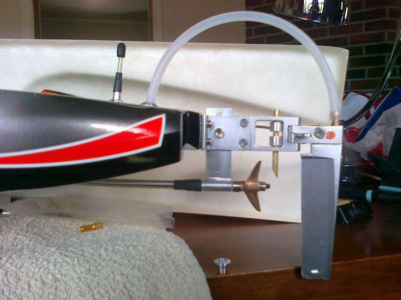

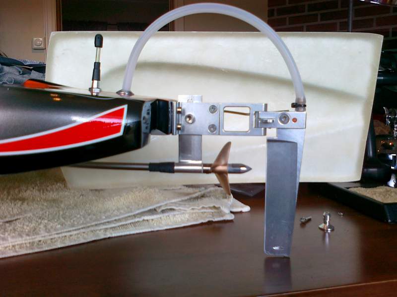

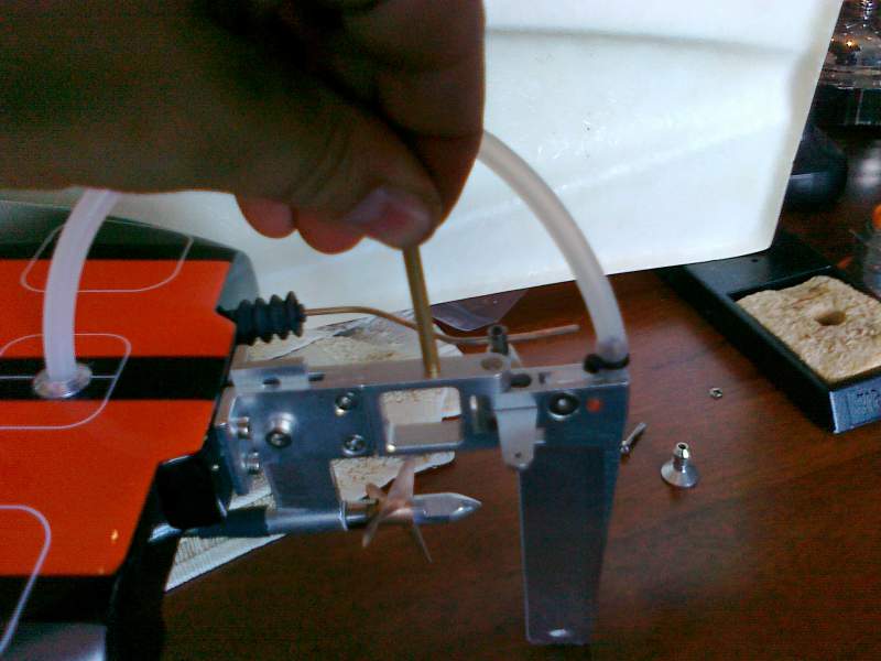

                    Lurer på om jeg skal bore et hull i braketten til roret og sette en pickup rett bak propellen.
                    Tror det vil ha minimalt å si med tanke på styrken i braketten ved å bore et hull midt i den.
                    Må bli godt trøkk i den kjølesløyfa da? Kjøre den til motor og org til reg...
                    Noe sånt kanskje:

                      Det må gå fin fint, om ikke du bare skal kjøpe et ror med to picuper, mener Fightercatracing.com har det
                        Jeg sliter med å finne de jeg altså, finner bare de som er 160mm og det blir nok i største laget.
                        Smash shark m/3674
                        HPI 4life
                          Du sier noe der, men picupen er jo midt på roret, å siden de bare er plugget i bunn er det jo bare å kappe roret, runde av, slipe til å plugge igjen

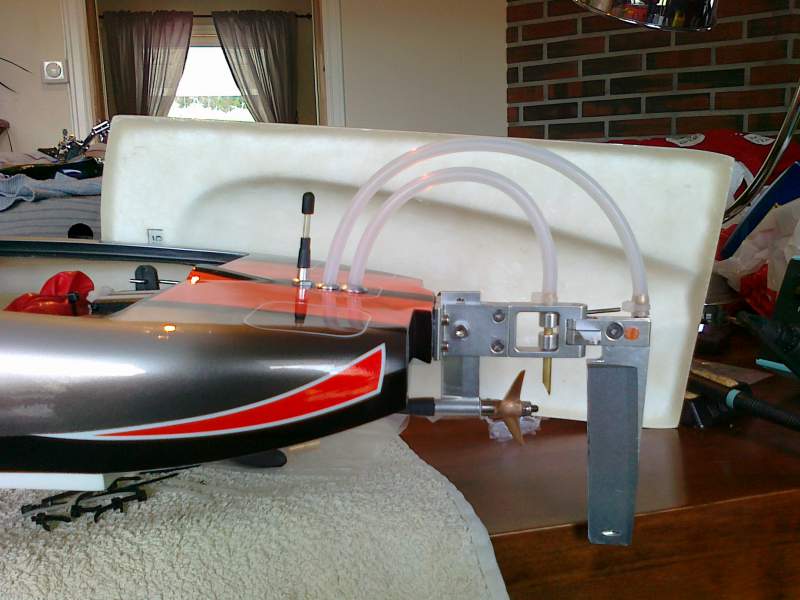

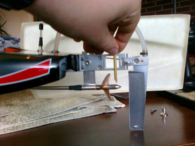

                              Det blei kjøling som jeg hadde tenkt og det fungerte over all forventning!
                              Kan virkelig annbefale til andre som eventuelt skulle trenge mer kjøling.
                              Spruten står godt ut av gjennomføringa så fort jeg gir gass.
                              Ikke at det jeg har egentlig trenger det, men liker at det som er der funker
                              Syns ikke det blei så veldig stygt heller.
                              Her er noen bilder av hvordan den kjølinga blei, også et bilde av kjøreklar båt:
