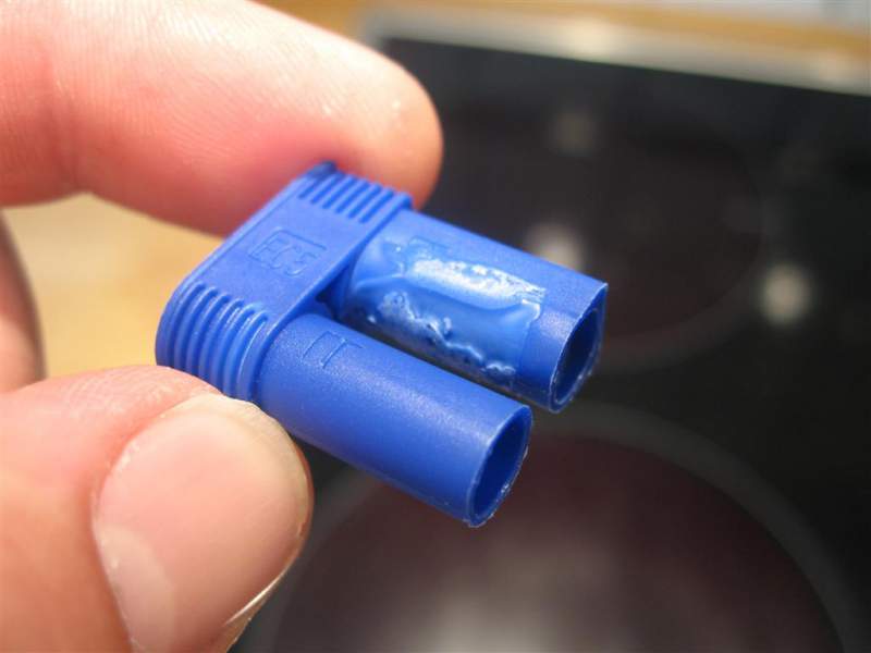

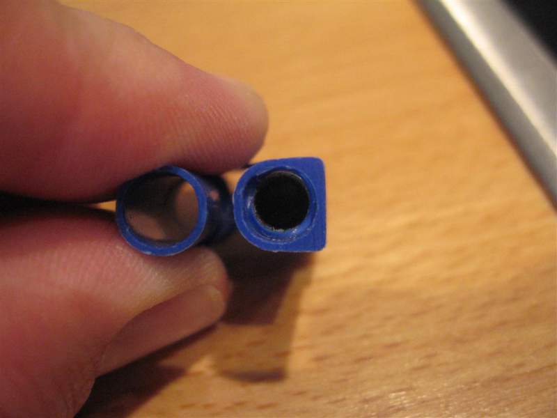

                          Et par ting. De ec pluggene du har kjøpt ser veldig like ut som de fra hobbyking. De jeg fikk derifra denne gangen var ikke lik de jeg fikk sist. De er, om jeg ikke har misforstått hele greia, plett umulig å dytte inn fra undersiden. Altså, jeg måtte tre ledningen igjennom den blå kontakten, lodde på hylsene for så å trykke de inn/tilbake fra toppen, om du er med på hva jeg mener. Vanligvis, så lodder man/jeg på hylsene og presser de inn fra undersiden til de 'knepper' på plass.(bruker en liten nebb tang og presser de inn med den ene spissen)

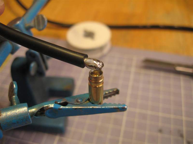

                          Den siste uka har jeg sliti med at den ene loddinga slipper, helt ut av det blå. Har lodda på igjen og den slipper. Kun på 65-130c nano pakkene. På 45-90 C pakkene går det fint. La ut problemet på div forum og fikk så øra hang på loddinga mi. hehe.
                          Har lodda i årevis, både på playstation og lipo pakker og parallel serial kabeler og gud hvet hva for mange av kompisene mine og bank i bordet, alt holder.
                          Men jeg fikk et par tips som jeg kan dele med deg.

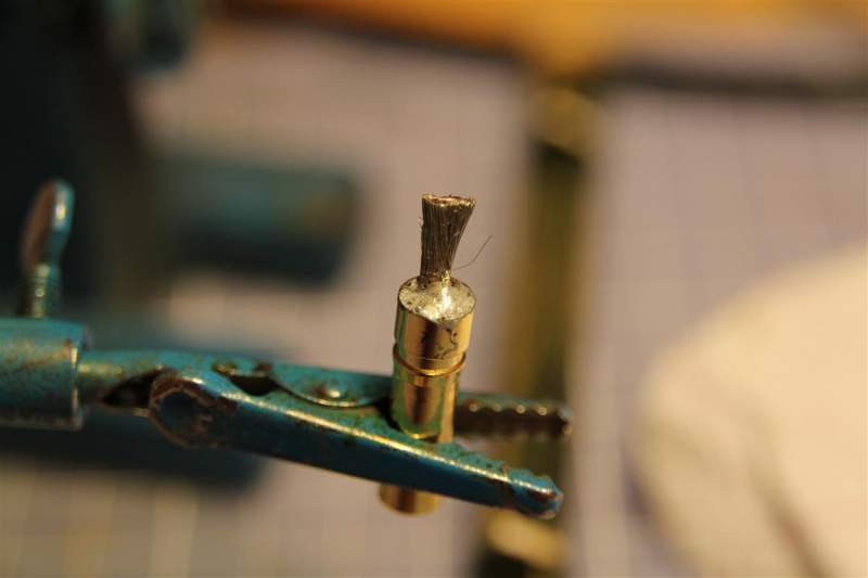

                          Bruk litt tinn med sølv i. Bruk en tre klype el. til å holde på hylsa, ikke noe av metall ( som jeg gjorde) det stjeler varme.Loddingen på bildet er dårlig får jeg beskjed siden det ikke er blankt og fint.

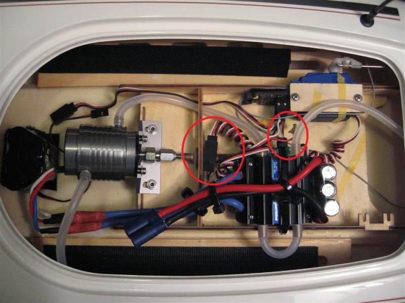

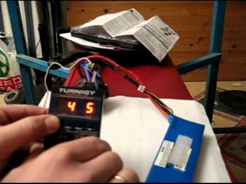

                            Også må du få deg et prog kort til regulatoren om du ikke allerede har gjort det. Gjør det mye enklere 'on site' når du skal f.eks flikke fra 4 til 5s eller timing, volt cut off osv.
                            Selv kjører jeg med egen batteripakke til mottaker/servo, og kjører da uten BEC på regulator. Kjøp en liten servo forlenger kabel, napp ut den røde ledningen i den og ha den i mellom regulatoren og receiver. Siden du trenger å ha alle 3 kablene i kontakten for å programere, så slipper du å dra ut/sette inn den hver gang du skal forrandre på noe, da trenger du bare å nappe den ut fra forlenger kabelen.
                            Du kan så vidt se hva jeg mener (kanskje) på bilde.
